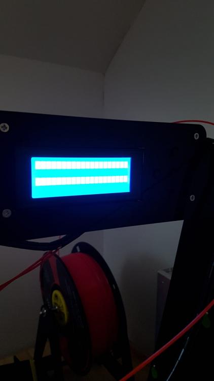

J'ai lancé une impression qui s'est bloqué à 14% avec les ventilos tournant à fond.
J'ai coupé l'imprimante et maintenant à chaque que je la rallume, elle a les ventilos à fond et l'écran blanc.
Quelqu'un sait il d'où cela peut venir et comment régler le problème ?
Salut Jonath.
Tu peux peut-être essayer de suivre le guide pour flasher Marlin sur la carte mère :
https://docs.google.com/document/d/1-7ancKODuKsA3c7K0CjfDQL9mZjxthCAnxRwPSpjAk8/edit?fbclid=IwAR3LdHeHrO1CKtMa_ip_62-b27pMFH8aQqIKnPKgGzTb2ELVeOIYEygN69o
Ou au minimum le firmware d'origine :
https://docs.google.com/document/d/1jzHFwOtLCP4Lx4oYB3DtSKeRhs9qRpqd-n5BclZ_qks/edit?fbclid=IwAR3NVvZXKXSsbXHtfMGZhYQUOmuoQWcDWALXUcfHicPjXPdgnqC3CLHT5W0
Ca permettra de savoir si c'est que la mémoire qui a pris un coup ou si c'est la carte mère qui est bonne à changer.
Si ça donne rien, il va falloir attendre que les gurus de l'A8 passent pas ici (le petit @Maeke est demandé 😄 )
Quand j'appuie sur le bouton Reset : la led D1 ne s'allume pas...
Je pense donc que ma carte mère est morte 😞
Je vais quand même voir ce que tu m'as envoyé, mais je pense que je suis bon pour changer la carte mère

ça ne prouve absolument rien...
ce tuto décrit très précisément tes symptômes (et je sais par expérience que ça marche, d'ailleurs je suis celui qui avait indiqué cette méthode à l'auteur).
Par contre une fois que ce sera fait, il te faudra flasher un firmware et là, un des deux tutos donnés par @mikebzh44 te viendra en aide.

En voulant graver la séquence d'initialisation, j'ai le message :
Arduino : 1.8.10 (Windows 10), Carte : "Anet V1.0"
avrdude: Warning: cannot query manufacturer for device: No such file or directory
avrdude: Warning: cannot query product for device: No such file or directory
avrdude: error: could not find USB device with vid=0x16c0 pid=0x5dc vendor='www.fischl.de' product='USBasp'
Erreur lors de la gravure de la séquence d'initialisation.
Mon imprimante semble pourtant bien connectée.
Je ne peux pas sélectionné de port dans Arduino (et je ne sais pas pourquoi...)
Qu'en pensez-vous ?
On a eu des soucis avec un copain qui montait ça CNC à base d'Arduino (Uno) et on a du installer les pilotes Arduino dans Windows  en prenant ceux qui sont dans le répertoire "drivers" du dossier d'installation de Arduino 1.8.10
En fait, quand on branchait la carte Arduino, on avait un périphérique qui apparaissait dans Windows mais il n'était pas totalement reconnu, on a donc cliqué dessus et on forcé la MAJ des pioltes avec le dossier trouvé dans Arduino et là, c'était bon, il pouvait choisir le port COM et  flasher sa carte.

Merci pour ta réponse, malheureusement, les drivers dans le répertoire ne suffisent pas.
J'ai installé un autre driver qui semble être bon mais malheureusement Arduino n'arrive pas à requêter la carte.
J'ai reçu une nouvelle carte, je vais garder celle là en remplacement... si j'arrive à la refaire fonctionner 😞
Carte changée et impressions reprises !
Je regarderais l'ancienne carte à tête reposée.
Merci pour votre aide les gars
