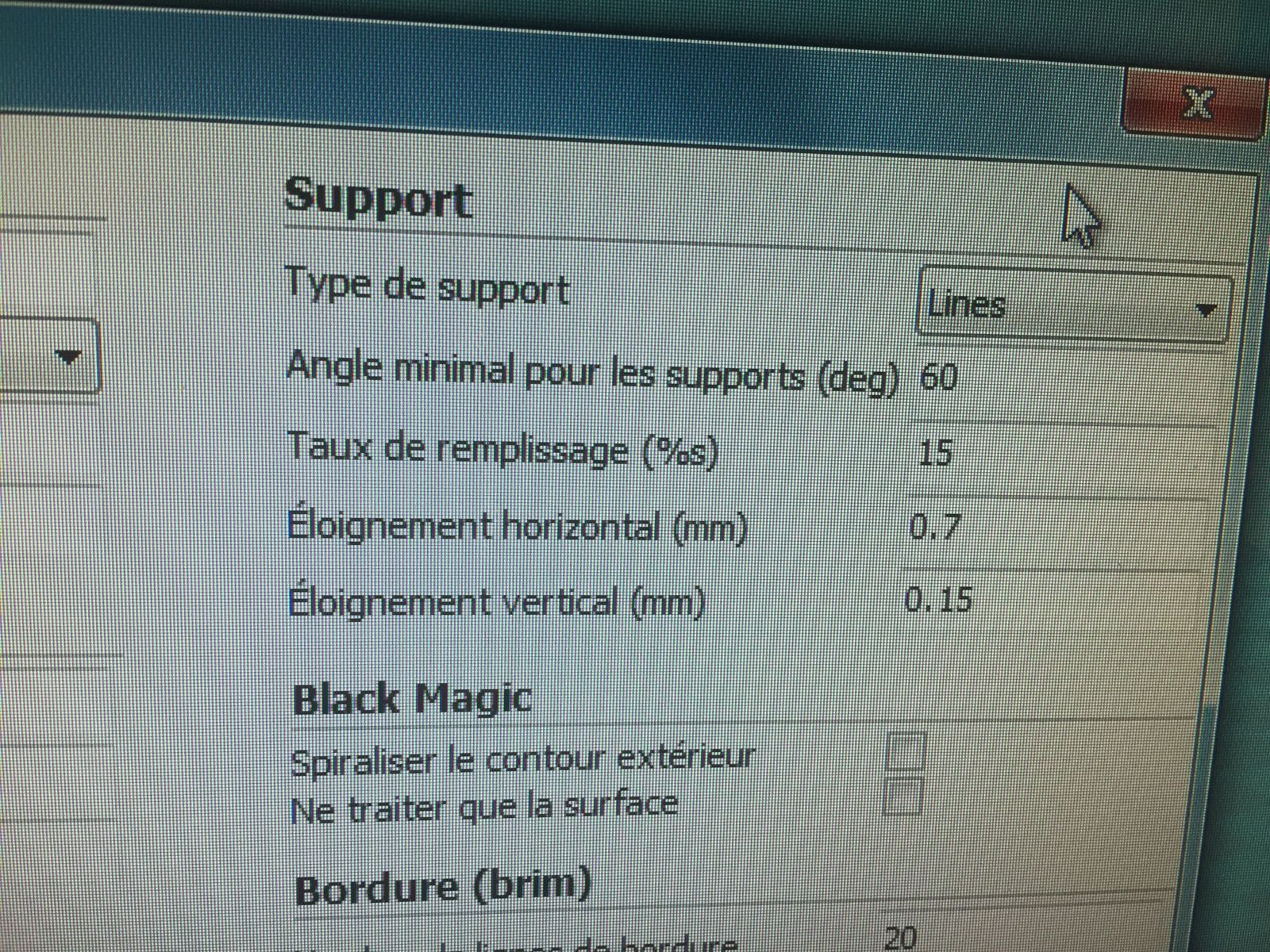

Essaie de bouger un peu les réglages des supports dans le mode expert!?
image.thumb.jpeg.c7d1902b7ca4a7b869684ba
Il y a 1 heure, Freedam a dit :
Bonjour
déjà essayer mais même résultats  je suis actuellement
30
10
1.5
0.15
cdlt
