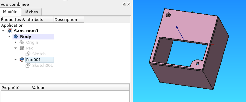

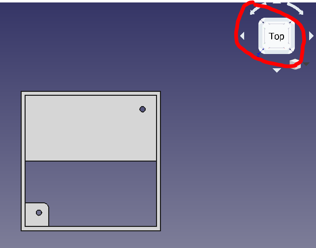

J'ai un petit problème de modélisation. En effet, j'ai modélisé une pièce mais pas sur le bon plan ou plutôt pas sur le bon coté de la pièce. Ce que je ne comprends pas d'ailleurs car j'ai sélectionné la bonne face avant de faire mon "sheet". Sur la 1ère photo, on à l'aperçu 3D et la 2nde est mon sheet. Je vous joint également mon fichier, si cela peut vous aider.
Est-il possible de "déplacer" ce dessin sur le bon coté sans devoir tout redessiner ?

Bonjour @LLE
Je ne comprends pas ton problème.
Quand j'ouvre ton fichier, je constate un message d'erreur sur Sketch003.
J'ai supprimé Pocket002, puis appliqué Sketch003 sur le face 18 de Pocket001.
J'ai ensuite refait la cavité Pocket002. Il n'y a plus d'erreur.
Après, que ce soit dessus ou dessous, ça n'a pas d’importance, à moins que tu ais une autre intention.
Fichier modifié : Maintien voltmetre2.FCStd
À ta disposition si tu as d'autres questions.
Mon souci c'est que du coup les trous sont inversé. C'est à dire que vu du coté TOP, je dois avoir 1 trou en haut et à gauche et le 2nde en bas et à droite. Cette inversion est du au faite que mon sketch3 est  du coté BOTTOM. Au pire est-il possible de faire un mirroir du sketch3 ?

Ah oui, mais alors tout est inversé depuis Pocket. Tu aurais dû appliquer le Sketch001 sur la face 6 de Pad (côté TOP).
Le plus simple est de tout refaire.
Personnellement je n'aurais pas fait comme cela. J'aurais fait un pad pour le fond à partir d'une seule esquisse. Puis un pad pour monter les côtés à partir d'une deuxième esquisse.
Mais enfin, chacun fait comme il peut 😉
