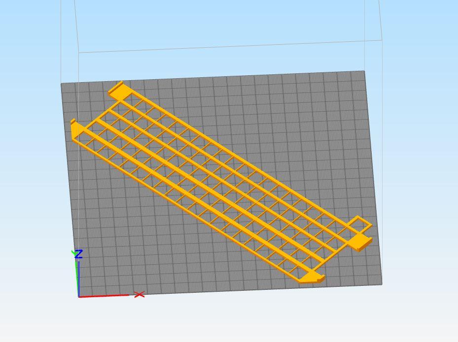

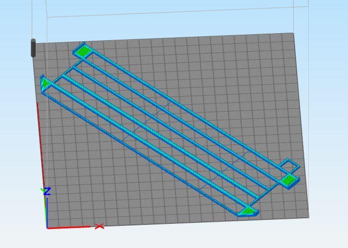

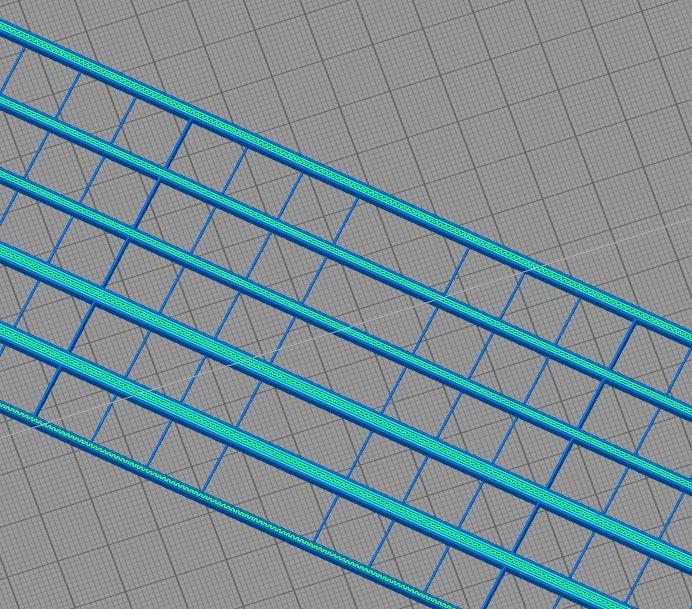

voila jais un souci quand je veux imprimer cette pièce des que simplify tranche il ne m'imprime pas les petite section verticale et je ne comprend pas pourquoi.
Quelqu'un aurait il une idée ? je suis sous simplify 4.1.1 avec un profil pour une ender3

soit "les petite section verticale " font moins que le diamètre de ta buse (en général 0.4) soit tu as un problème dans ton fichier STL
après vérification les section vertical font 0.4 comme ma buse aucune erreur détecté par simplify sur le stl j'ais essayer d’agrandir la pièce et a 106% il commence a m'imprimer quelque ligne mais pas toutes bizarre
il y a 41 minutes, passipire a dit :
Après vérification, les sections verticales font 0.4 comme ma buse. Aucune erreur détecté par simplify sur le stl, j'ai essayé d’agrandir la pièce et a 106% il commence à imprimer quelques lignes mais pas toutes ; bizarre.
0.4 mm c’est très fin. À cette épaisseur ça ou rien on n’est pas loin. 😛
La largeur extrudée n’est pas celle de la buse, mais un peu plus.

@passipire Tu peux partager le STL que l'on teste sous différents Slicers ?

tout dépend dans simplify3d des valeurs de la largeur d'extrusion et de l'extrusion multiplieur

Si c'est pas déjà fait dans avancé essaie de régler le comportement de paroi mince
Type de mur fin extérieur à Accepter l'extrusion simple de murs
