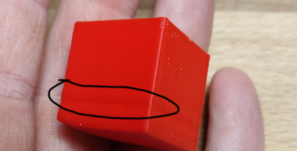

J'ai ma pièce qui se décolle encore un peux, c'est un soucis de plateau que je vais essayer de régler demain.
J'ai aussi se bourlet sur toutes mes pièces même en PLA, toujours a la même hauteur. Rien ne touche la machine a ce moment là.

Qu'entends-tu par bourrelet ? Sur quelle photo peut-on le voir ?

Le bourlet est on le voit mieux sur la photo qui est dans ma main.
Ma pièce est froide aussi, du coup j'attends mon nouveau fil que j'ai commandé, pla+ sunlu
A priori j'ai un soucis avec mon plateau qui serait creux, j'ai mis du papier aluminium et c'est mieux.
Mes pièces ABS n'adhère pas bien, j'ai réussi en montant un peux le bed et écraser les premières couches.
Tu parle de ce qui est entouré en noir ?
C'est à cause du warping à n'en pas douter. Les couches se sont relevées sans que l'axe Z n'ai été compensé et donc a créé des zones "bourrées" de filament.
Vérifie la vitesse de ventilation sur les premières couches, la température du bed. Eviter les courants d'air. Quant à l'ABS. Tu peut le ranger pour l'instant.

L'ABS est une belle saleté à imprimer mais il possède des caractéristiques intéressantes, resistance à la chaleur, ponçage facile, se dissout à l'acétone (pour l'assemblage de pièces c'est génial).
Sur une machine ouverte tu peux imprimer mais pas des pièces hautes, il faut rester pres du bed.
Impression à 230-240°C et bed à 100°C avec Dimafix (config perso) et aucun warping (décollement de la base).
Jamais de ventilo à part pour les bridges et encore...
L'ABS craint les courants d'air, j'ai fermé ma Delta pour imprimer de l'ABS justement et il suffit que j'entrouvre pour avoir immédiatement un décollement entre les couches. Mon enceinte n'est pas tout à fait étanche donc j'ai encore quelques soucis de temps en temps. J'ai eu les meilleures résultats quand j'entourais la machine avec une bâche transparente.
De ton côté tu peux déja te bricoler une enceinte avec un grand carton à poser sur la machine. Si tu souhaites imprimer fréquemment de l'ABS tu pourras te faire une enceinte plus sympa avec plexi, table IKEA & co...
N'abandonnes pas, quand j'ai commencé il y a 6/7 ans l'ABS était le plus répandu et j'ai appris avec ça.
PS: Ton cube de calibration est pas mal, quelques modifs dans ta config/paramétres  (enceinte et pas de ventilo) et ça va déchirer! On parlera des "bleeding corners" (les coins arrondi vers l'extérieur) à la prochaine étape.

Je vais faire une boîte, car la machine se trouve dans une pièce froide sans courant d'air.

Je re-test une nouvelle fois en faisant chauffé deux fois plus longtemps mon bed.
Elle a l'air de tenir
230°buse
100° bed
0 vent

Heu...Soit c'est de l'art et dans ce cas je discute pas ou alors c'est un gros fail.
On voit déja sur les photos que ca warp, m'est d'avis que l'impression a foiré non?
Comme dit précédemment sans caisson c'est impossible d'imprimer l'ABS (a moins de faire des pièces de 10mm de haut max et encore).

Oui le warping n'a pas bougé beaucoup plus.
Je ne savais pas mais sur mes pièces suivantes j'ai désactivé le ventilateur
Je débute juste j'y vais par étape, et y a pas de courants d'air là où je suis. Je pauffine les réglages, sur ma dernière pièce (que je n'ai pas en photo là), j'ai pas de warping, mais des défauts du a des supports non mis. Et un décalage constant de l'axe de la bise, que je cherche a réglé
