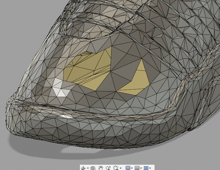

Supercali Posté(e) Octobre 1, 2019 Posté(e) Octobre 1, 2019 Bonjour à tous. Je souhaite modifier cet chaussure : https://www.thingiverse.com/thing:2550966 Je souhaite la remplir et modifier le devant de la chaussure. J'ai fais une conversion "Mesh to Brep" seulement elle est creuse. Si j'efface une facette, il n'y a rien. Pas de structure à modifier. Auriez-vous une solution ? Merci à tous
miserovitch Posté(e) Octobre 1, 2019 Posté(e) Octobre 1, 2019 (modifié) Salut, Avant toute chose, travailler les mesh avec Fusion est une vrai galere! Donc dans l'ordre: Importer le fichier dans Fusion (of course) Dans l'environnement mesh reduire le fichier mesh (sinon trop de surface a traiter) pour aller vite j'ai choisi densite 0.100 Dans l'environnement solid faire mesh to Brep. Dans l'environnement surface utiliser l'outil patch pour fermer la chaussure et ensuite stitch pour rendre ca solidaire. Et BAM tu as un solid! Process intuitif n'est-il pas??? LOL Je n'ai pas le meme defaut que toi sur l'avant de la chaussure. Je suis chaud patate ce soir, j'ai meme fait un screen cast! Shoe_stl_to_solid.mp4 J'espere que ca repond a ta question au moins sinon tant pis j'aurai au moins appris a faire ca. Cdt LC Edit: Si parfois tu as l'impression que je me suis endormi c'est que j'avais la roue de la mort du mac, meme avec 32G de ram et bien...ca rame. Modifié (le) Octobre 1, 2019 par miserovitch

Supercali Posté(e) Octobre 2, 2019 Auteur Posté(e) Octobre 2, 2019 (modifié) D'une simplicité enfantine.... j'aurais jamais trouvé Je vais renommer mon post car je vais devoir supprimer des "formes" dessus... Merci infiniment @miserovitch --------- EDIT : comme c'est mal fait, je peux pas renommer mon titre, je vais créer un nouveau post... Modifié (le) Octobre 2, 2019 par Supercali
