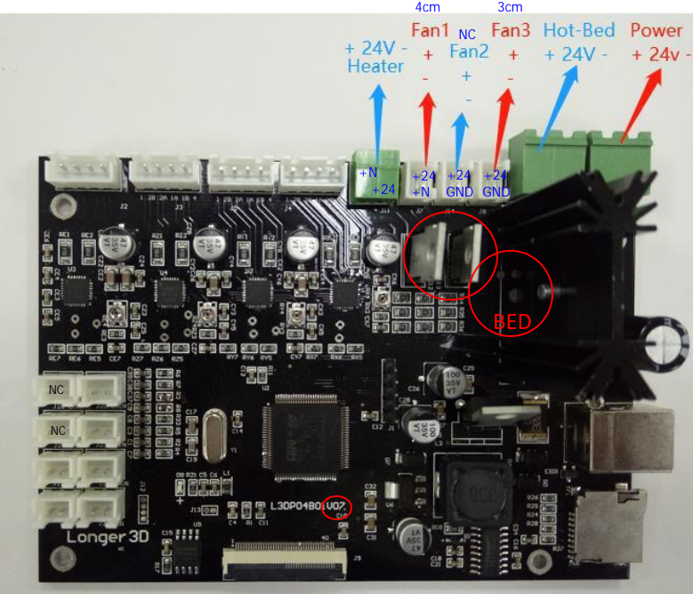

bonjour,
il va me falloir quelques renseignements. si quelqu'un veut bien se dévouer.je suis très bricoleur mais je n'ai pas de connaissance en électronique.
pour commencer:
qu'est ce exactement qu'un mofset, et ou se trouve t'il sur la carte.
sur la photo je vous ai indiqué les deux prises (la blanche c'est le ventilateur de la résistance et en vert l'alimentation de la résistance.) qui  sont alimentées en permanence.
peut être vaut-il mieux que je recréer un nouveau sujet,
qu'est ce qu'une carte <VOG?
Bonjour @vousetmoi Alors la carte V0G est une version de carte, c'est en fait les 3 derniers caractères de la référence de carte, sur la photo c'est le texte commençant par L3DP... .
Je ne suis pas spécialiste mais le Mosfet est un composant permettant de "décharger" la carte en terme électrique (Puissance ou intensité du courant, je ne sais jamais), et c'est la grande plaque jaune. Je pense que d'autres me corrigeront si je dis une bêtise.
Bonne journée.
Il y a 2 heures, Jeff1494 a dit :
non ça c'est un "fusible"
a mon avis, mais je ne suis pas un spécialiste de ces cartes, les mosfet sont les composant que j'ai entourés, celui du bas doit être celui du lit chauffant (sous le radiateur) au dessus c'est ceux de la buse et du ventilo mais dans quel ordre ?????
il y a une heure, pascal_lb a dit :
Merci pour la précision, mais il doit manquer une photo, 😋
mais vu que tu as une V0G c'est bcp plus difficile car c'est soudé en "SMD" sur la carte, ya "pas" de pins donc.
Un mosfet est un transistor de puissance, ca marche comme un relai, si on veut 😛
Sur ta photo, si qqchose est grillé, ca doit etre Q4... tiens d'ailleurs je me demande si le Q3 pour le fan 4cm n'est pas le meme chip...
Modifié (le) par Epsylon3
Il y a 5 heures, Epsylon3 a dit :
bon on avance c'est sympa.
y a t'il une méthode pour tester ces composant avec un multimètre?
je cherche sur internet dans différentes boutiques mais je ne trouve pas les pièces a la vente. il y a marqué 101N06NS HAH828 dessus
est ce que sa porte une mon bien précis ou simplement mosfet.
Modifié (le) par vousetmoi
rajout photo
bonsoir,
j'ai recommandé une carte mère .il n'y a plus qu'a attendre.
en attendant je cherche toujours a réparer celle ci, juste pour voir si c'est faisable. je pense réussir a conserver les  pattes des mosfet existant pour ressouder les nouveaux dessus.
le gros soucis c'est de trouver des pièces de rechange. là, j'ai beau chercher je ne trouve pas.

Bonjour a tous,
Attention, ce n'est pas forcement le mosfet qui crame surtout lors d'un court-circuit ou une surtension.
Ca peut être le driver de mosfet qui a cramé. Ca m'est arrivé sur une SKR1.4 Turbo. Le mosfet du Bed était allumé en permanence et la gestion des Hotend et des ventilos était HS.
J'ai remplacé le driver et un condo et tout est revenu à la normale, les mosfets eux n'avaient rien. Cout des réparations 4.5€ et j'ai 4 autres drivers ;o)
Salut,
Pour info, il n'y a pas de driver sur la carte mère de l'U20 version antérieure à V0G (voir schéma ci-joint page 7). On peut supposer qu'ils ont reconduit la même solution économique sur la V0G. (Ils ont utilisé des résistances en pull-up).
PS : @Emmanuel Waldner joli déterrage de sujet...😉
