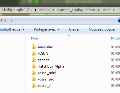

fran6p Posté(e) Octobre 7, 2019 Posté(e) Octobre 7, 2019 Dans le dossier Marlin, le dossier example_configurations/delta contient quelques exemples de configurations pour des Delta. C'est à partir d'eux que je me baserais pour préparer le firmware. Les vitesses de trois axes doivent avoir les mêmes valeurs. Le dossier generic, est commenté, sa lecture ne peut qu'être bénéfique (configuration.h et configuration_adv.h)

ymgui Posté(e) Octobre 8, 2019 Auteur Posté(e) Octobre 8, 2019 A fran6p et Tircown Merci de vos conseils, mais c'est bien ce que j'ai fait.... je suis assez au courant du fonctionnement Et des deltas ET de Marlin (au moins dans ses versions précédentes). J'ai bien remplacé les config et config adv par ceux trouvés dans le dossier pour les deltas "generic" (ce qui correspond à celle que j'ai) le [#define DELTA] est bien dé-commenté, les axes se déplacent dans le bon sens et les endstops sont aussi branchés. Tout a l'air de fonctionner correctement sauf le Home qui fait comme si c'était une cartésienne... d'autres pistes à explorer ?
