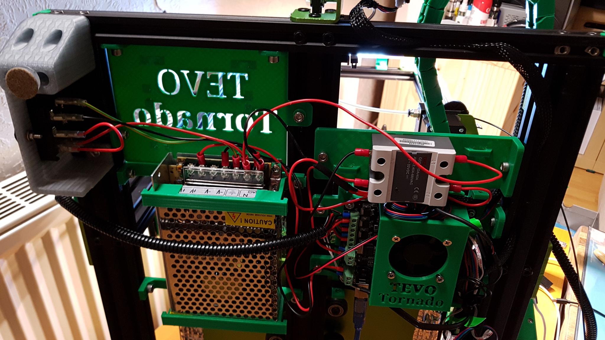

Je suis en trains de modifier ma tornado pour la passer en "standalone". J'ai noté tous les câblages mais comme un blaireau, je n'ai pas noté coté alimentation. Du coups, j'ai un doute sur le branchement du relais pour le bed.
J'ai trouvé sur un autre post le schéma de branchement complet (mais sans l'alim).
Je vous met en dessous une photo pour tenter d'expliquer mon interrogation.
Si quelqu'un peut me dire ou brancher le + et le - du connecteur rond et si mon connecteur rouge du relais est connecté au bon endroit.
Merci

Bon, j'ai rebranché avant de remonter pour tester.
Tout fonctionne sauf la chauffe du bed.
Voici la photo du relai
Je passe bien en 24 v lorsque je demande une montée en température du bed (et la polarité est respectée).
Voici la manière dont j'ai branché la partie puissance:
Cela fait une boucle: file rouge du 220 (L) (c'est de l'alternatif donc pas vraiment de + ou -) dans un coté du relais, je repart du relais vers le bed. Ensuite du bed (fil noir) je reviens vers le N du 220.
Si je mesure entre L et N, j'ai bien 220 vAC
Si je mesure entre 1 et 2 (le N), je n'ai jamais rien (même si je demande une montée en température) ce qui me laisse penser que le relai ne bascule pas en ouverture.

Bon, je pense que mon relais a un problème
peut-être pas
essaie  en inversant les fils sur la sortie output
sortie alim (L) 220 v vers le 1 output du relais
et 2 output du relais vers le bed
J'ai commandé le relais depuis le travail. Cela m'en fera un de rechange.
J'ai trouvé le problème; comme un gros naze, j'ai mis coté carte mère le câble noir sur le + et inversement me fiant à la connectique de alimentation générale de la carte sans vérifier
Je m'étais dis "c'est câblé pareil..."
