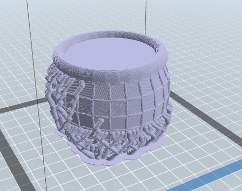

Bonjour, quelqu'un pourait-il me dire pourquoi ma pièce se refelre quand je la prépare pour l'impression avec flashprint ?

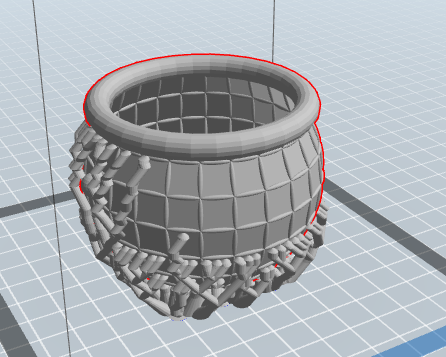

Car ta pièce n'est pas fermée, il manque une facette quelque part et le slicer tente de la réparer mais il y a va un peu fort.
Je ne sais pas quel logiciel tu utilises mais la ligne rouge sur la première photo semble indiquer un problème.

Merci, ben c'est que la facette du haute je l'aoi suprimer pour creer un chaudron, j'airamrais qu'il ne la remette pas

Merci, ben c'est que la face du haut je l'ai supprimé pour créer un chaudron, j'aimerais qu'il ne la remette pas.
Pour qu’une entité soit imprimable, il faut qu’elle ait une épaisseur.
Si elle n’est pas fermée elle n’en a pas.
Plutôt que de supprimer une face, il faut creuser le modèle.
Modifié (le) par Luvwahraan
Merci, même avec un tube ca ajoute n couvercle, et si je creuse un cylindre aussi
