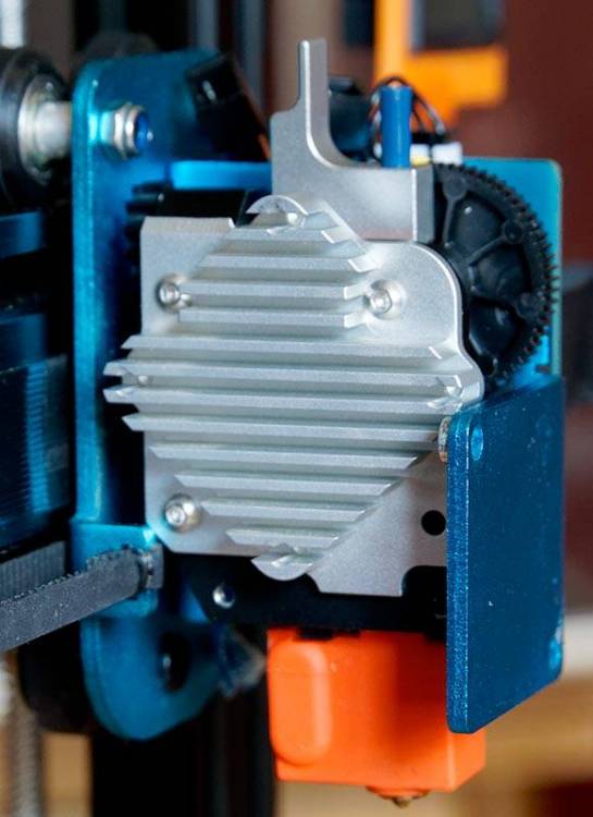

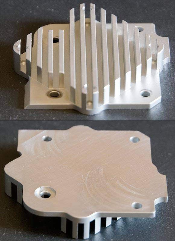

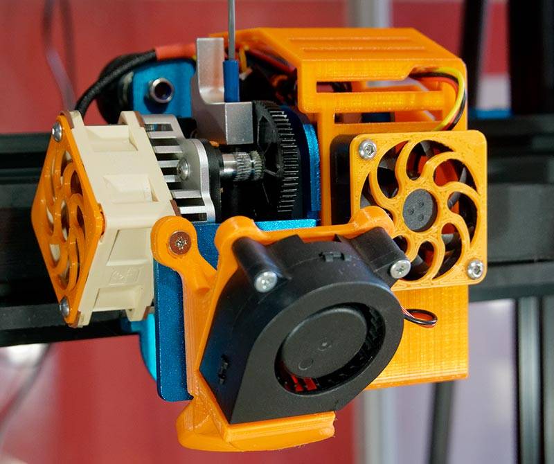

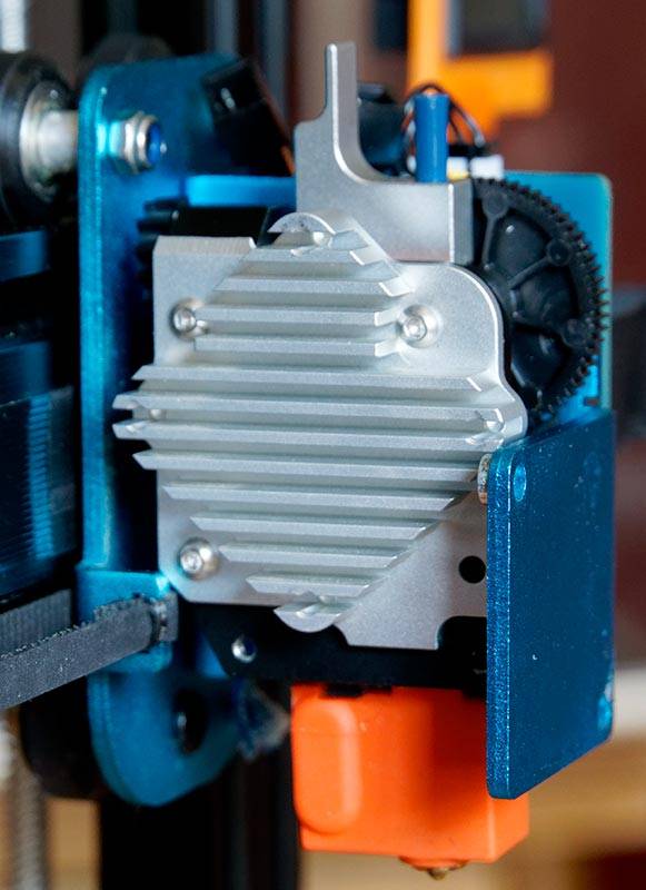

Rihan Posté(e) Avril 22, 2020 Auteur Partager Posté(e) Avril 22, 2020 Une autre bricole : refroidissement de la partie haute de l'extrudeur. De cette façon je peux serrer correctement les vis de fixation et assurer un bon contact thermique. Le ventilateur peut être serré modérément et les patins anti-vibrations peuvent jouer leur rôle. En plus les ailettes du dissipateur sont plus correctement orientées. Bon, j'ai du jouer de la fraiseuse du papier à poncer... https://www.aliexpress.com/item/32862751608.html?spm=a2g0o.productlist.0.0.6f9b3b8bw3R7ws&algo_pvid=2e331d9f-ac02-4179-b7e6-26cc4bee61b1&algo_expid=2e331d9f-ac02-4179-b7e6-26cc4bee61b1-14&btsid=0ab6f82c15875862250271938eeeb3&ws_ab_test=searchweb0_0,searchweb201602_,searchweb201603_ Lien vers le commentaire Partager sur d’autres sites More sharing options...
Motard Geek Posté(e) Avril 22, 2020 Partager Posté(e) Avril 22, 2020 Sacré boulot tout ça !Pour le Z jsuis avec des antibacklash avec des coupleurs araignée et renforts des axes et c'est franchement clean aussi :) Lien vers le commentaire Partager sur d’autres sites More sharing options...

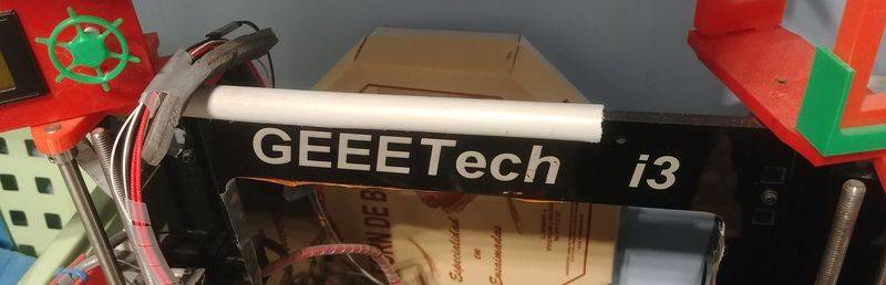

J-Philippe Posté(e) Avril 23, 2020 Partager Posté(e) Avril 23, 2020 Sympa ces modifs, Je me laisserais bien tenter par la modif de l'axe Z. Sur mon ancienne Geeetech, j'avais carrement viré le guide du haut. Et les tiges tournaient dans le vide. A l'époque j'avais noté une nette amélioration des impressions. Quant à l'utilisé de la courroie du haut je suis assez dubitatif. A part des contraintes s'il y a une désynchronisation des moteurs, je ne vois pas ce qu'elle apporte. Parce que entre force du moteur désyncrhonisé et courroie, je pense que ça ferait plus de mal à la machine qu'autre chose. En pus, je me demande si c'est courant des désynchronisations entre moteurs numériques commandés en parallèle. Mais bon je ne suis pas assez calé là-dedans pour avoir un avis tranché. En tout cas pour moi, la seule utilité de la courroie c'est pour monter/descendre en faisant tourner les coupleurs à la main quand les moteurs sont débrayés. Lien vers le commentaire Partager sur d’autres sites More sharing options...

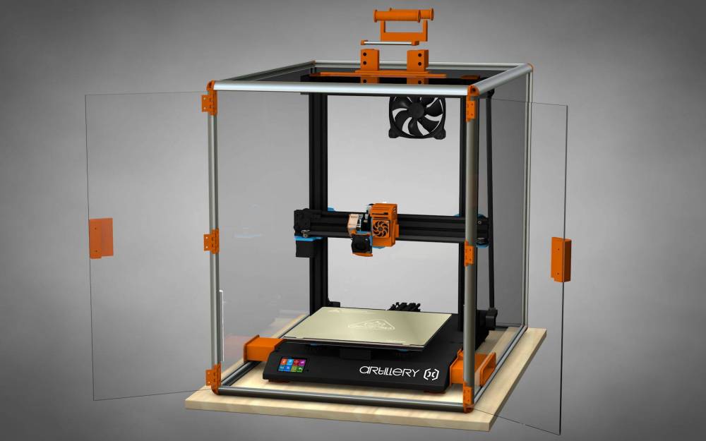

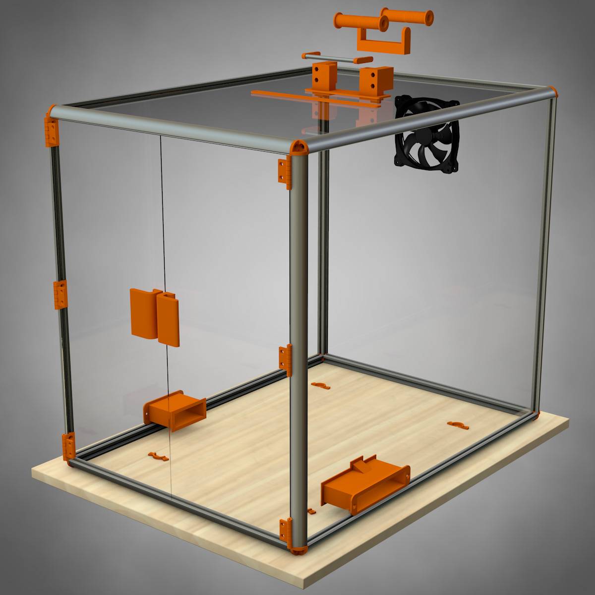

Rihan Posté(e) Juin 17, 2020 Auteur Partager Posté(e) Juin 17, 2020 Bonsoir, Je n’ai pas fait de reportage sur la réalisation de mon caisson. Voici quelques côtes : Profilés alu 2020R : 730 x 4 630 x 4 530 x 4 Plaques plexi : 740 x 640 (x2 côtés) 740 x 540 (dessus) 640 x 540 (fond) 630 x 265 (x2 portes) Pour les profilés et autres accessoires de montage : Motedis.fr - Votre boutique pour profilé aluminium et accessoires Commandez le profil en aluminium 20x20 LR en type I et rainure 5 chez Cornière d'angles 20 Kit de fixation moitié de charnière 20 légère & renforcé rainure 5 I-Type & rainure 6 B-Type Il faudra tarauder les profilés pour les assembler. Je peux vous fournir le fichier 3D de mon caisson en format .obj. Peut-être pourriez-vous ouvrir ce fichier dans un logiciel 3D et ainsi vérifier la cotation ? 2 Lien vers le commentaire Partager sur d’autres sites More sharing options...
Rihan Posté(e) Juin 17, 2020 Auteur Partager Posté(e) Juin 17, 2020 Les fichiers STL... x1 parts.zip 1 Lien vers le commentaire Partager sur d’autres sites More sharing options...

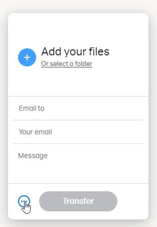

Rihan Posté(e) Juin 22, 2020 Auteur Partager Posté(e) Juin 22, 2020 Bonsoir, On me demande le fichier .obj que j'ai proposé. Le problème c'est que ce fichier fait 25 Mo. Je ne sais comment l'envoyer. Peut-être avec wetransfert. Et dans ce cas il me faut un e-mail ! J'ai aussi ce fichier en format collada (DAE). Lien vers le commentaire Partager sur d’autres sites More sharing options...

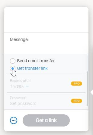

Motard Geek Posté(e) Juin 22, 2020 Partager Posté(e) Juin 22, 2020 Wetransfer tu peux générer juste un lien sans envoi de mail Lien vers le commentaire Partager sur d’autres sites More sharing options...
Rihan Posté(e) Juin 22, 2020 Auteur Partager Posté(e) Juin 22, 2020 Et bien quand je vais sur wetransfert il me demande une adresse mail.... Lien vers le commentaire Partager sur d’autres sites More sharing options...
Rihan Posté(e) Juin 22, 2020 Auteur Partager Posté(e) Juin 22, 2020 Finalement compressé en .zip le fichier fait 6Mo environ. Alors... Grand bien vous fasse. x1.zip Lien vers le commentaire Partager sur d’autres sites More sharing options...
Motard Geek Posté(e) Juin 23, 2020 Partager Posté(e) Juin 23, 2020 Et pourtant, suffit de 2 clics pour avoir un lien Lien vers le commentaire Partager sur d’autres sites More sharing options...
