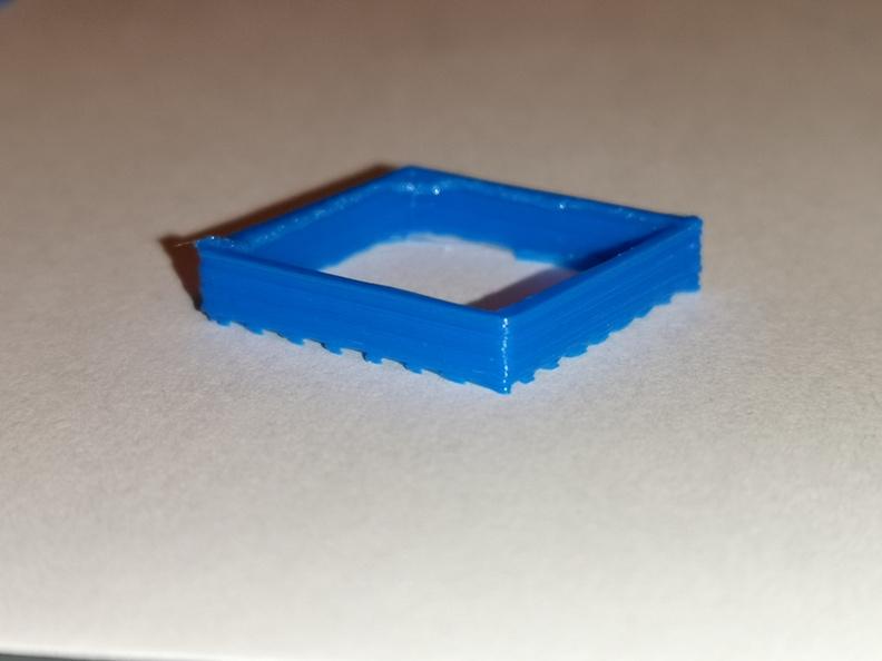

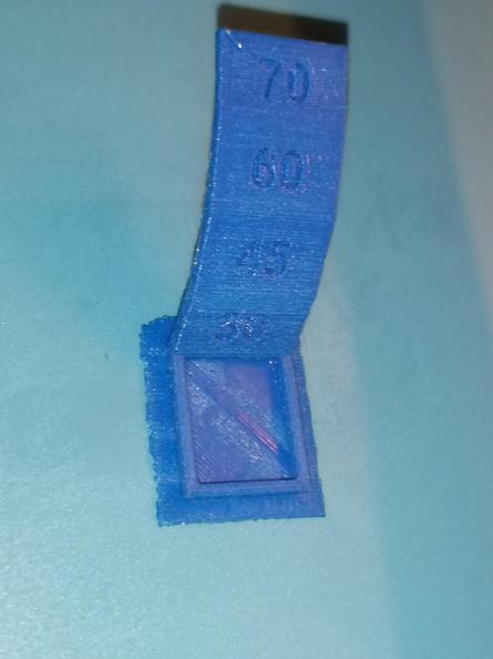

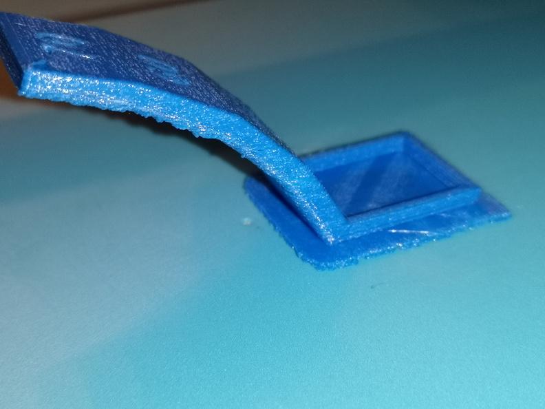

Bonjour

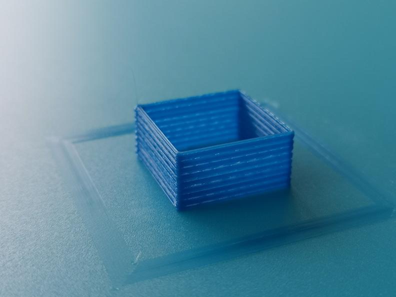

Bon j'avance avec ma LK1 toute neuve
Aujourd'hui, reglage de l'extrudeur : OK
DU coup j'ai voulu imprimé un thin wall en 0,4mm, mais impossible
j'ai essayé plusieurs gcode, sans changement
La buse se met en position home, purge un peu, et part imprimer
Mais les premiers déplacement se passent sans matière
au bout de quelques secondes, la matière arrive bien et le reste est assez propre

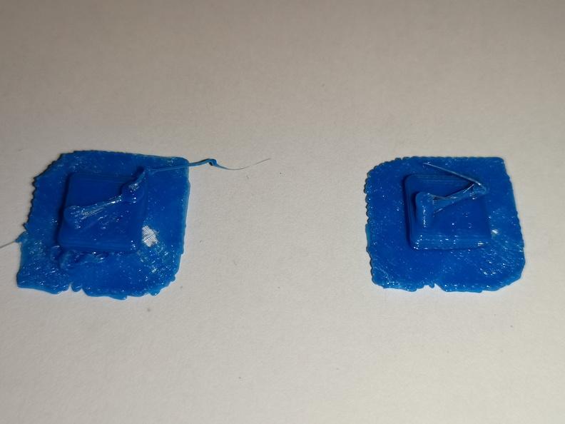

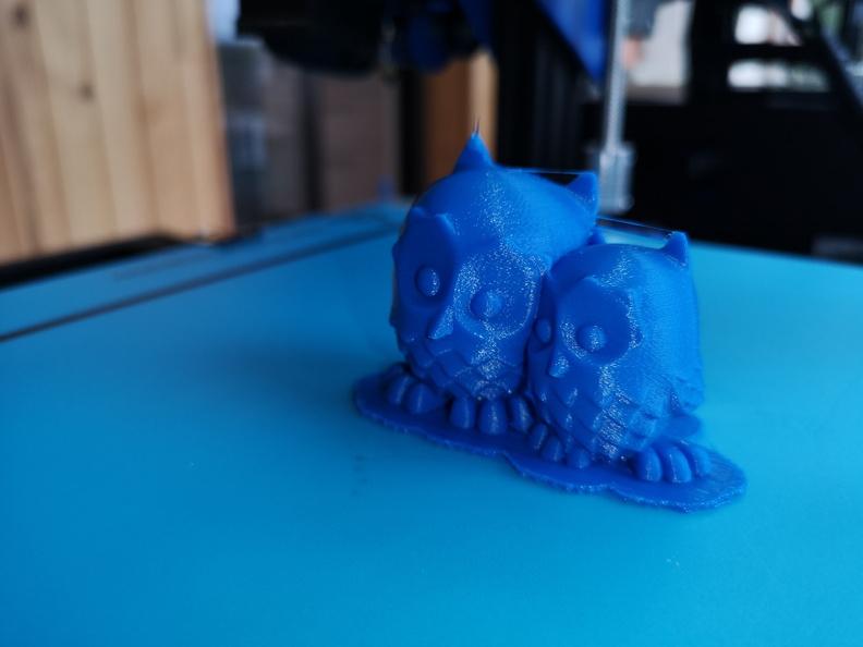

j'ai réessayer le dna.gcode, on voit bien le raft qui n'est pas plein sur la première couche
Je ne trouve pas de piste de modif,
merci de m'aider, voici les photos
le thin_wall (enfin celui le plus parlant) on voit bien le début ou il manque de la matière puis ensuite c'est ok
les DNA.gcode (j'ai arreté avant la fin)
on voit bien le raft tout pourri, ensuite c'est bien rempli
merci

il y a 4 minutes, moriss a dit :
fait une jupe de 2 tours à 5mm de la pièce ça permettra de bien "remplir ta tète d'impression" avant d'attaquer l'impression

C'est moi qui voit mal où il fait la première couche à 0,5 de hauteur ?
Et je comprend pas trop pourquoi d'un Z10 il descend en Z0.08 pour remonter en Z0.5 pour démarrer le print.
C'est un gcode que tu a trancher toi ? où un fourni avec la machine ?
Lien vers le commentaire
Partager sur d’autres sites
merci à vous de m'aider ! 🙏
Donc ok, je vais chercher la piste de la jupe
Pour le gcode, c'est moi qui le sort de cura, à partir d'un stl du thin_wall
Pour z0.500, effectivement, j'ai trouvé que ma première couche est configuré à 0.300, je vais tester en supprimant je reviendrai vous dire
Pour le reste, aucune idée, j'avais meme pas vu, je vais creuser la dessus aussi
A très vite

Bonjour @moriss ,
a tu essayer d'imprimer un gcode fourni avec l'imprimante pour vérifiez que tous marche bien mécaniquement.
Si tu ne la pas consulté je te conseille ces 2 post qui comporte moulte infos sur nos machines.
MERCI @Lucuferus
Oh si j'ai consulté, c'est ouvert h24 sur le pc 🙂
J'arrive à imprimer le DNA.gcode depuis la SD, mais le raft est vraiment pas beau mais il s'imprime en entier sans trop de pb (un peu de cheveu d'ange/filament) mais c'est pas mal
Ensuite j'ai calibrer l'extrudeur, et la j'essaie de faire le thin_wall. Mais du coup je génère une gcode à moi et donc la ça bloque
J'ai trouvé comment faire une jupe, je vais essayer d'augmenter un peu la température du filament aussi; j'ai vu aussi le pb de la première couche que j'ai supprimé. Mon gcode commence bien à 0.200

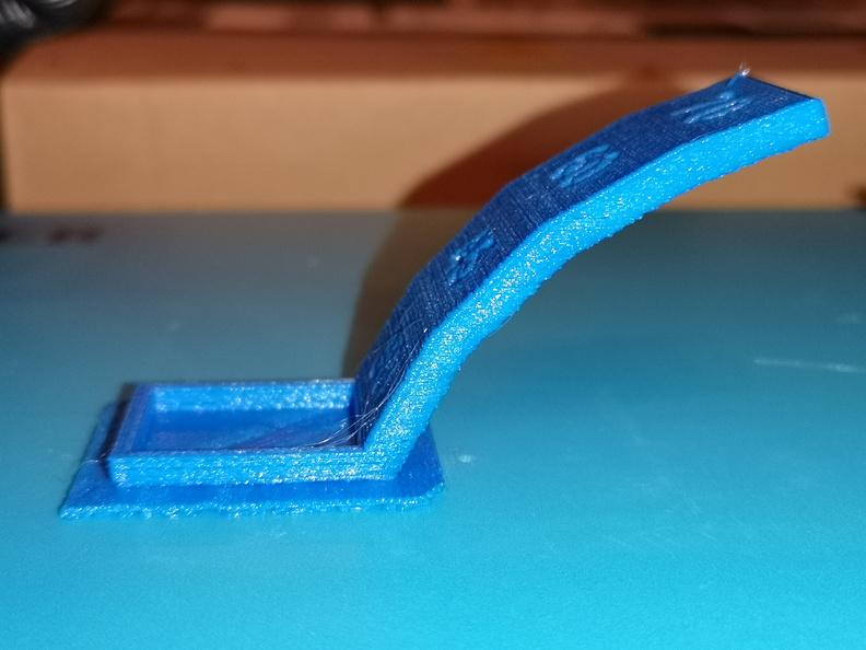

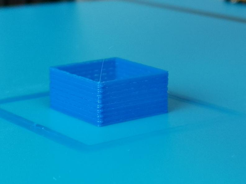

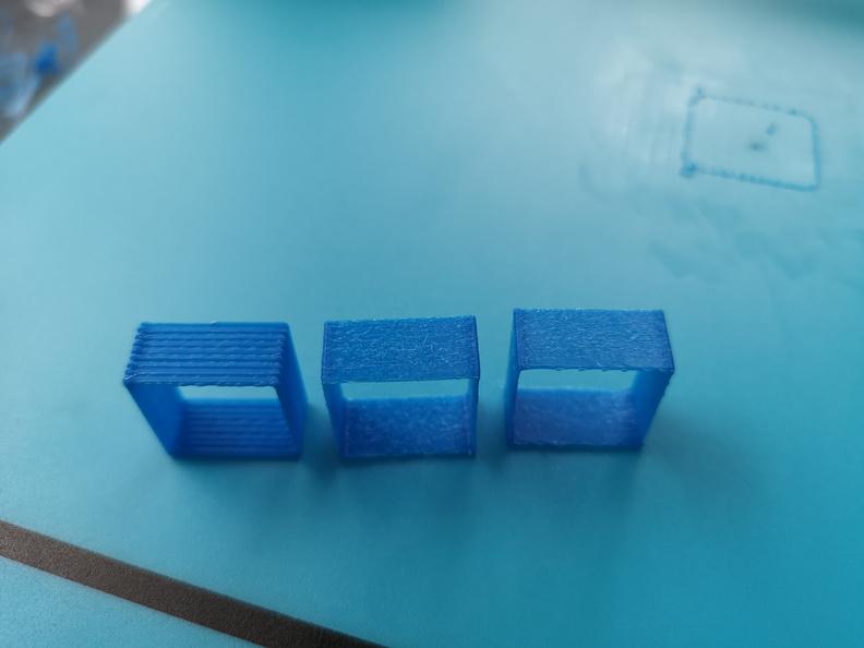

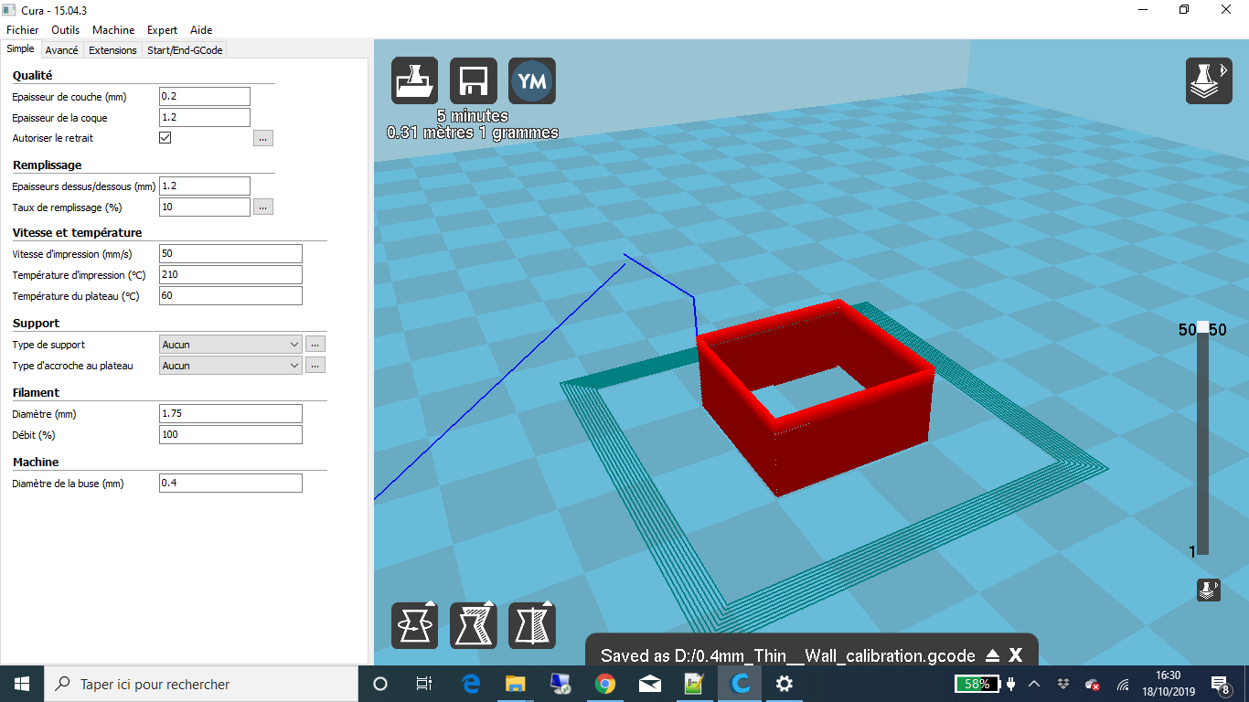

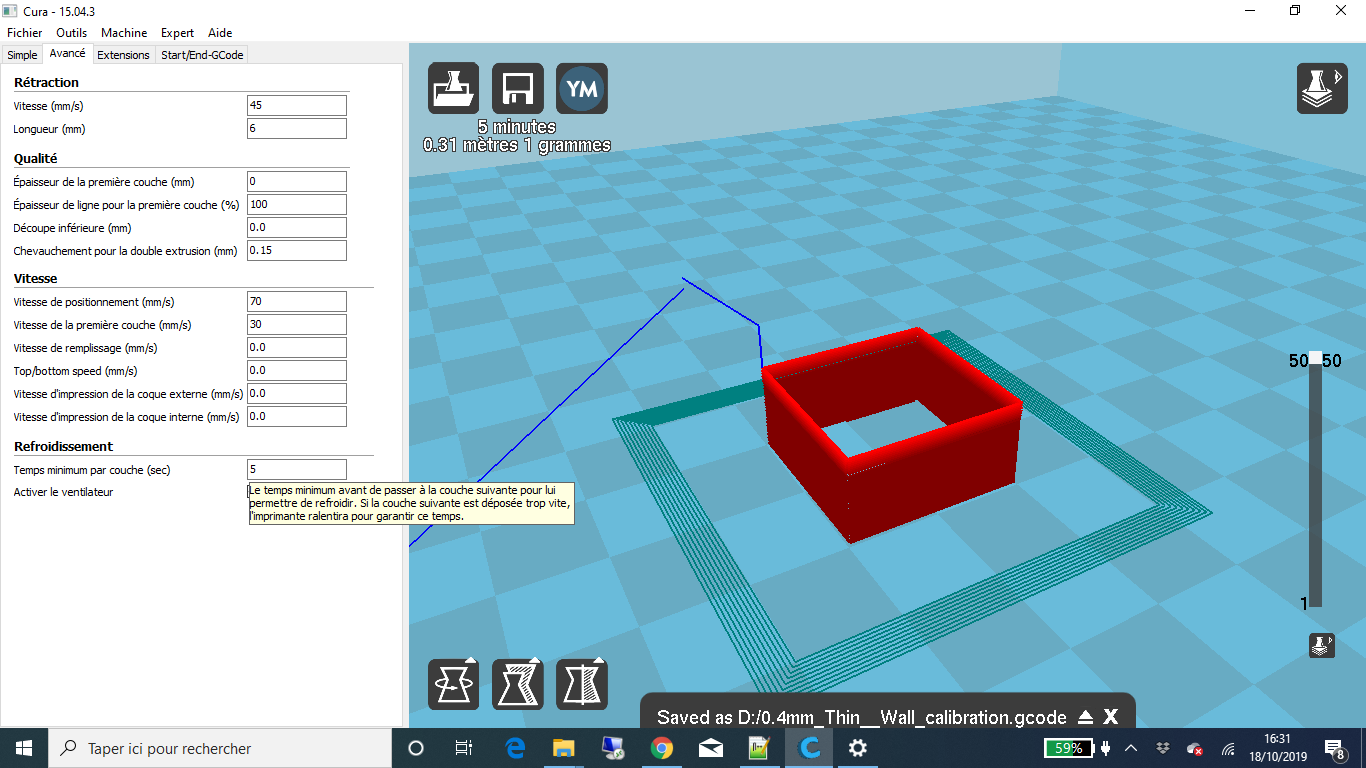

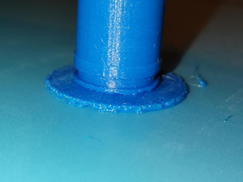

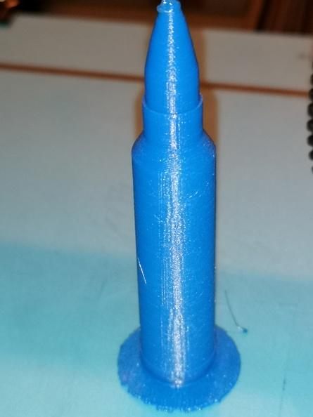

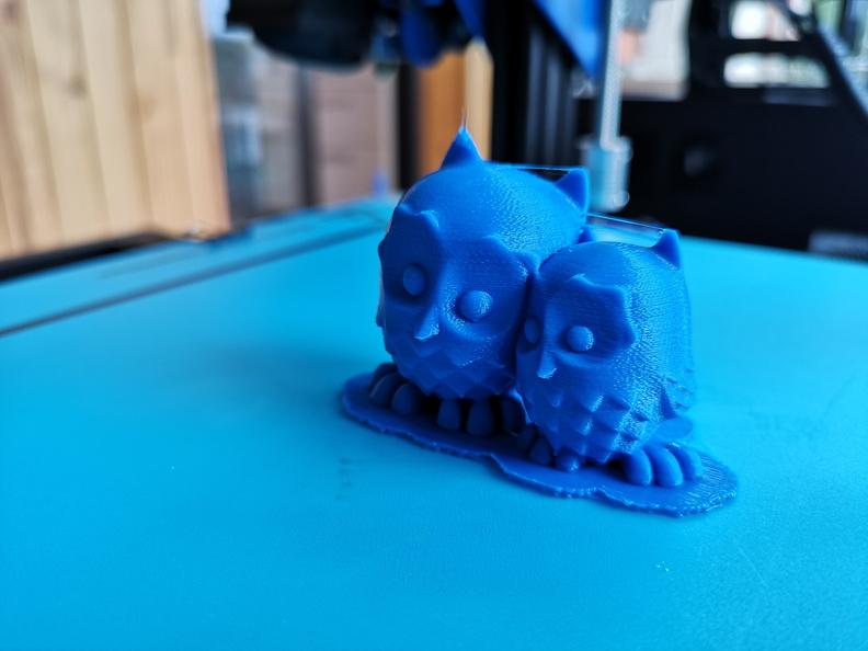

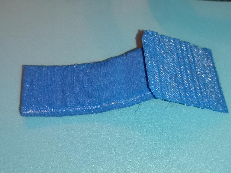

Voila le nouveau test
bizarre, l'extrusion a plutôt démarrer tout de suite, bizarre...
Je vois que ma jupe est bien écrasé, je vais donner un peu plus de marge et refaire un levelling dans ce sens (je dois même avoir une calle)
par contre j'ai plein d'autre problème, des couches non collées, on voit à travers 😮 et l'angle ou se passe le changement de Z créé une petite boule (j'ai déjà vu ça sur le forum, je vais chercher)
Mais bon, ça fait plaisir d'avoir enfin une forme qui sort
je continue les recherches, voici les photos

il y a une heure, moriss a dit :

J'utilise Cura fournit avec l'imprimante, 15.04.03
Calibration oui refaite 2 fois valeur de 109.1, je referai
paramètre :
image.thumb.png.531a939fc272f6d5a37c065a89444ec9.png image.thumb.png.ec5360f58ee78aafc85d7fe1729646b6.png
je vais refaire le levelling aussi, on voit que la jupe est trop écrasé

Pour l'extruder tu lui à demander combien en extrusion pour avoir 109.1 ?
Ok j'ai vaguement utiliser cette version de cura, la je suis sur 4.2.1
A tu sélectionner le mode spiraliser le contour extèrieur?
En cas pourrait tu mettre ton fichier gcode comme sa je ferais un essai ce soir avec, voir comment sa sort sur ma machine.
La je te met un gcode que j'ai préparer avec les même paramètre que j'ai put voir sur tes images pour que tu puisse faire un essai, par contre c'est cura 4.2 et le stl de base est un cube que j'ai fait moi pour mes testes de calibration.
J'ai repris en partit ton gcode de démarrage (j'ai mis des vitesses plus lente pour le déplacement de Z).
cube2.gcode

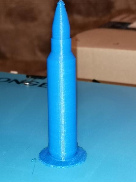

Bonsoir
voila l'imprimante à bien chauffer aujourd'hui, donc dans l'ordre :
la bullet.gcode issu de la SD
Ensuite mon fils c'est amusé, donc half-bridge et bird (toujours gcode issu de la sd)
Ensuite j'ai refais tes cubes @Lucuferus
cube, puis cube 2, pas beaucoup de changement
dans l'ordre le mien, cube, et cube 2
seule changement, dans cube 2 la première couche était moins formé, on apercoit des petits points
ensuite mon fils a créé un Dé, assez bon résultat, qq petites imperfections mais jolie résultat, ensuite il a modifié un peu, j'ai activé le contour spiralé mais c'est pire, on voit énormement les lignes et le pire on dirait qu'il manque une dernière couche (face du 6 qui n'est pas terminé : face du dessus)
face du 1 en bas sur le bed
A droite essai 1, à gauche essai 2
ordre inversé
voila j'ai d'autre photo, je peux en faire d'autre
au final, la bullet et surtout le bird est vraiment jolie
le premier Dé est très sympa, qq défaut autour des trous des numéros mais c'est correct
par contre le second dé est pas beau, et surtout pas fini, il manque qq couches sur la face du 6
mais bizarrement gros changement de qualité, demain je referai un test de thin wall et de tour de calibration de température
A suivre ...
