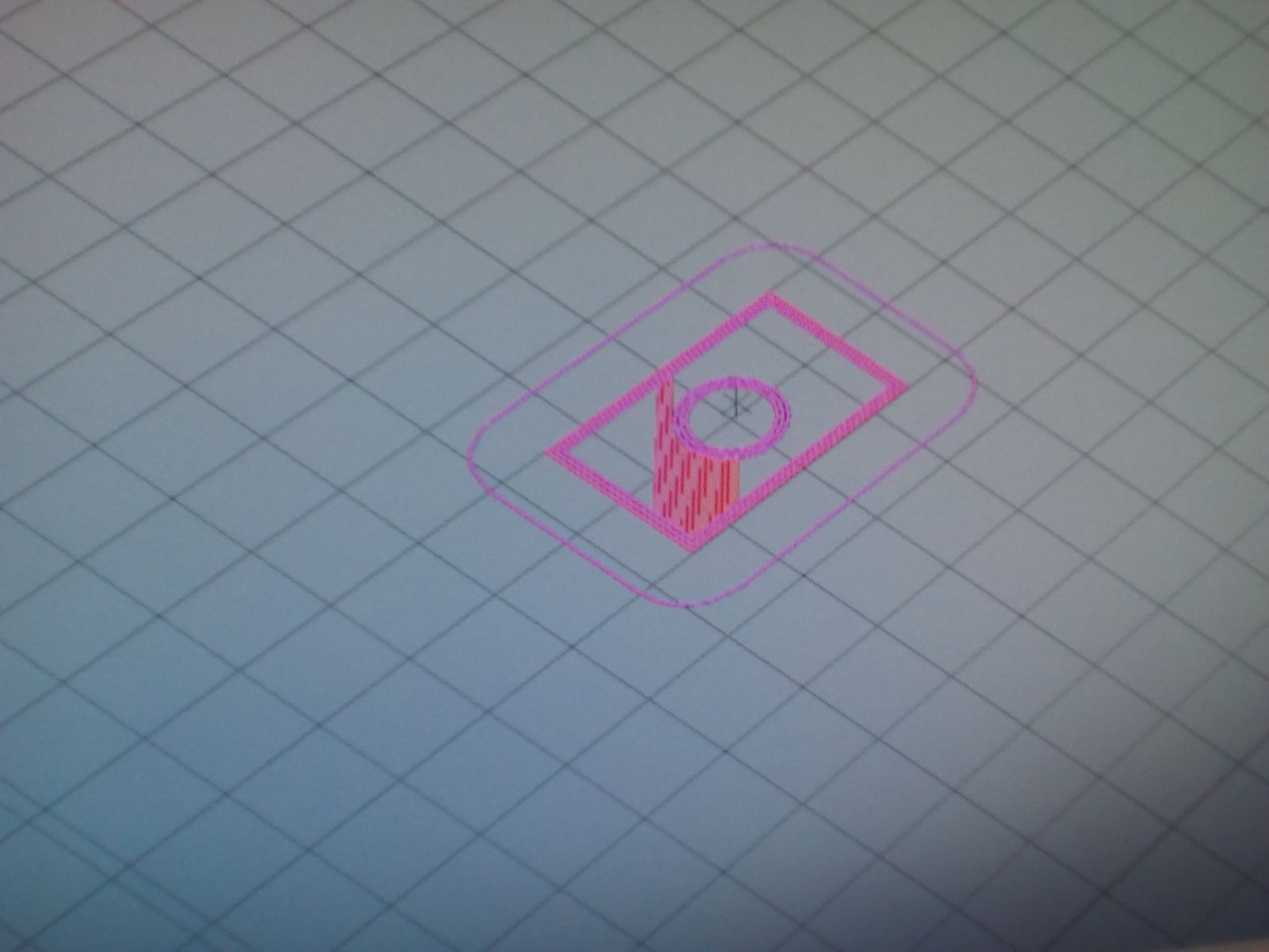

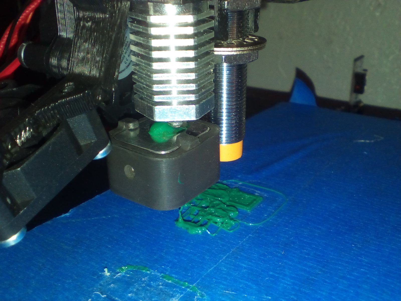

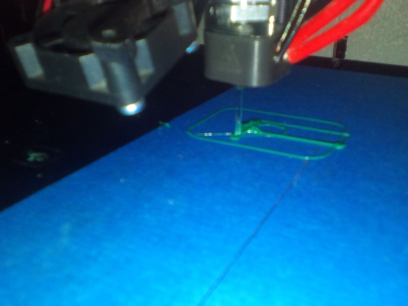

EDIT : j'ai résolu la fuite, j'avais mal serrer, maintenant ça ne bouge plus ! par contre j'ai toujours mon problème de déplacement lors de l'impression ! pourtant mes moteurs tournent bien avec le contrôle manuel ! je vous rajoute deux photo, on vois mieux le problème que sur la premièreIMG_20160315_115626.thumb.jpg.c559f66068IMG_20160315_115632.thumb.jpg.78b938bf24

A part que en manuel les moteur ne fournisse pas beaucoup d'effort car très peu sollicité en impression les moteur sont très solliciter cela peut être la cause
tes pilote sont pas asser alimenter pour fournir le nécessaire pour solliciter les moteur lors d'impression mais asser pour le fournir pendant un très courte période ce que tu fais quand tu fais en manuel

J'ai fait les réglages des pilotes, j'ai tous mis en 0.8 je lance une impression a fin de voir si cela a corriger le problème ou pas
 pour la petit  info, l'axe Y étais a 0.2, l'axe Z a 1.2 et l'axe X a 0.4
cdlt
perso, je l'ai imprimé le tournevis ......^_^
Tu n'aurais pas un stepper en 1/16 et un en 1/32 ?
passe les tout en 1/16 pour voir
J'ai pas fini l'impressions, la buse étais trop proche du plateau donc ça écraser tous le modèle, mais les moteurs se déplace correctement maintenant ! merci !

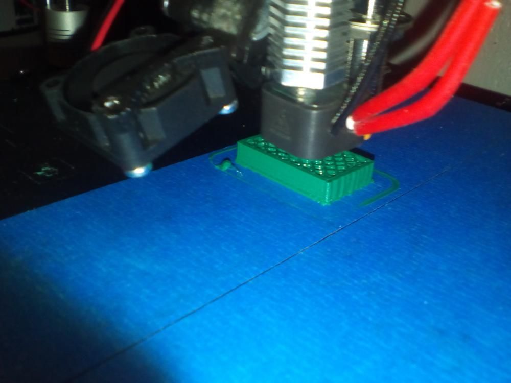

J'ai remarquer que ma pièce étais pas terrible, il y as comme des bavures, ça n'as rien a voir avec le sujet du topic mais je pose la question ici quand même (a moins que tu préfère que j'ouvre un autre sujet) as tu une idée de ce que je peut modifier pour augmenter la qualité / la finesse de l'impressions ?
sur la photo on peut voir le coté droit, il n'est pas lisse les réglages d'impressions sont ceux des annexes de la doc Emotion Tech (http://data.emotion-tech.com/highlights_fr/Prusa_i3_Rework_rev1.5%20-%20Notice%20utilisation.pdf a partir de la page 27)
Merci d'avance !
IMG_20160315_192643.thumb.jpg.c5a3c42890
cdlt
Bonjour
alors cela peut être du a plusieurs chose
qualité du filament
vitesse impression trop élevées
courroie distendu
température qui varie tout le temps
extrudeur non calibrer
cdlt

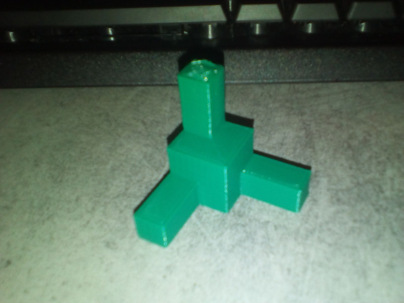

J'ai tester d'imprimer un Cube de 10mm, il est pas mal sur deux coté, mais les deux autres coté y'as une bosse, sinon c'est clean ! j'ai régler ma courroie Y qui étais détendue, la j'ai calibré le moteur extrudeur (que j'avais pas fait) il étais a 1.2 au lieux de 0.8 ! j'essaie d'imprimer une clé pour mon père, on verras bien ce que ça donne ! http://www.thingiverse.com/thing:1199561/#files
Sinon la qualité du filament bah c'est du PLA eMotion Tech, donc c'est la première fois que j'en utilise sur cette imprimante, je ne sais pas ce qu'il vaux, la température ne bouge presque pas, ça descend a 199.9 et ça remonte a 200.1 donc je pense pas que c'est un soucis ^^ si c'est pas bon, je diminuerais la vitesse d'impressions !

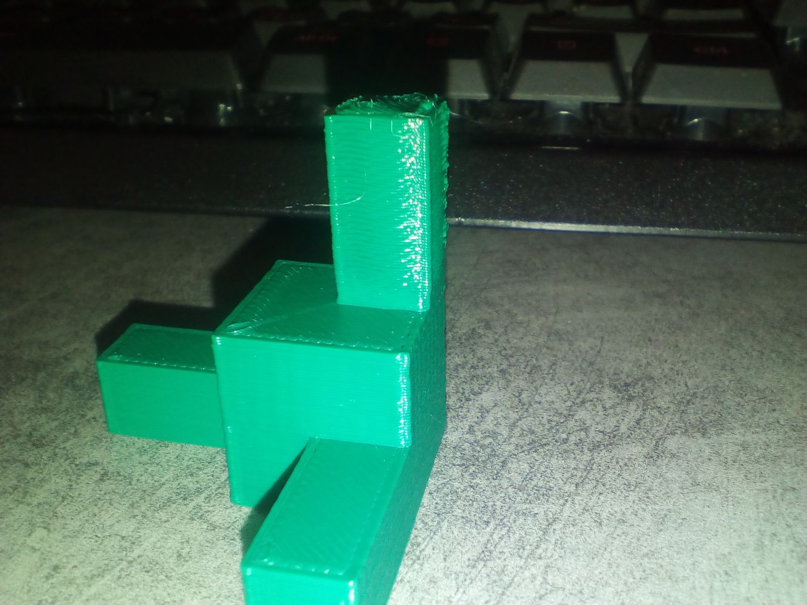

EDIT : finalement j'ai fait un autre truc pour voir si l'impressions est précise, le résultat est pas mal sauf a la dernière couche et sur un des cotés ou c'est "gonflé" une idée ? pour info c'est du PLA a 195° avec les réglages par défaut de Slic3r en terme de vitesse d'impressions
IMG_20160315_224526.thumb.jpg.926669d7feIMG_20160315_224542.thumb.jpg.f672659998
cdlt
En voyant ces images, je pense que le refroidissement de la pièce n'est peut-être pas suffisant (c'était mon cas au début). Ou peut-être que tu extrudes un peu trop, ce qui fait que sur ta colonne on observe des gonflements/ boursouflures, synonyme de trop de plastique pour un petit layer, qui va donc déborder.
