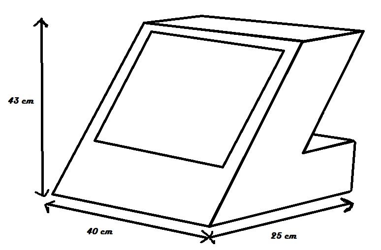

bertrand21 Posté(e) Mars 15, 2016 Auteur Posté(e) Mars 15, 2016 et je ne peut pas imprimer des pièces plus petites pour un assemblage par la suite j'ai besoin pour un projet secondaire d'imprimer des pièces en un seul morceau , genre un présentoir creux et il fait 47 cm de haut , quasi 37 de long et bien 25 de large impossible a faire en plusieurs morceaux ( j'ai un critère d'ordre esthétique a maintenir aussi ) donc avec des tiges de 14 et de longueur adéquate je pourrai fabriquer une " maxi prusa i3 " avec du profilé de 40*40 ou un chassis bois j'ai cette matière a disposition facilement , le poids de la machine et l'encombrement n'est pas un soucis qu'en pensez vous ?

bertrand21 Posté(e) Mars 15, 2016 Auteur Posté(e) Mars 15, 2016 quand je parle d'esthétique je parle surtout de surface lisse et des courbes que j'aurai du mal a faire avec du bois la piece a fabriquer est un genre de présentoir ou sera installé un écran 17 pouces de pc et d'autres choses donc il ne faut pas que ce soit trop fin non plus et la taille des pièces même en décomposant ce présentoir en plusieurs morceaux il me faudrait pouvoir imprimer la face avant qui fait 47 de haut sur 37 de large mais je voudrai avoir le moins de fabrication ou assemblage à faire quel genre d'imprimante me conseillez vous si l'idée de construire une maxi prusa n'est pas la meilleure ??

bertrand21 Posté(e) Mars 18, 2016 Auteur Posté(e) Mars 18, 2016 comme je l'ai deja préciser, si c'est pour faire du montage de plusieurs pieces autant que je reste sur du bois l'idée du 3d c'est pour imprimer la piece en un seul bloque sinon je ne vois pas l'avantage !!
J-Max.fr Posté(e) Mars 18, 2016 Posté(e) Mars 18, 2016 (modifié) Re, Je ne serai pas aussi catégorique. Tout dépend du niveau de complexité de la pièce à produire. Mais pas que... C'est ce que l'on appelle le paradoxe de la 3D. Plus la pièce est simple, moins on a d'intérêt à la produire en 3d (coût, matériaux, temps...). En revanche, plus elle est complexe, plus les moyens traditionnels sont dépassés pour les mêmes raisons : temps d'usinage, matière perdue, coût... Et même, moins la pièce 3D coûte cher à produire. Paradoxal ! En admettant que la pièce se situe dans le champ de l'impression 3D, que se passe-t-il si tu as une grosse imprimante vs plusieurs petites ? En admettant qu'on utilise 50% du volume total de la grosse imprimante pour la pièce, le temps d'impression sur la grosse plusieurs fois supérieur aux temps d'impression cumulés sur plusieurs petites. Tout simplement car les déplacements seront plus longs sur la grosse machine. Plus la pièce est petite plus les déplacements sont courts. Les petites machines imprimeront plus de périmètres ce qui fera un petit surplus de matière. SAUF, si la pièce nécessite du support ! Dans ce cas les petites machines feront énormément d'économies tandis que la grosse bouffera des bobines entières juste pour du support jetable... Dans ce cas également, les temps d'impression de la grosse pourront être aussi 20 fois supérieurs, facile ! Pour cette raison, peu importe la taille de la machine, il est souvent intéressant de couper une pièce en deux plutôt que de l'imprimer d'un bloc... Dans tous les cas, on voit que le collage en temps et en coût est largement compensé par les gains réalisés par les petites machines. Par ailleurs, il est tout à fait possible de prévoir des repères d'assemblage en volume (trous et chevilles, par exemple) pour assembler précisément et rapidement les morceaux. De plus le propre d'une machine à commande numérique est la répétabilité. Donc, si la machine est juste, les pièces vont s'assembler parfaitement. Donc rapidement et proprement. Autre cas de figure : on n'imprime pas que des grosses pièces. Souvent on a un lot de pièces de dimension réduites à produire. Dans ce cas, pour les mêmes raisons, on ira beaucoup plus vite en produisant avec une ferme de petites machines. Avec des fonctionnalités supplémentaires, comme la possibilité de différer le démarrage des impressions sur certaines machines (on commence à imprimer les premières pièces pendant qu'on dessine les autres), ou encore imprimer des pièces avec une couleur/matière différente par machine. Il y a bien des avantages ! Tu vois, c'est pas si simple ++JM Modifié (le) Mars 18, 2016 par J-Max.fr
bertrand21 Posté(e) Mars 18, 2016 Auteur Posté(e) Mars 18, 2016 voila clairement la pièce a fabriquée sur la face avant il y aura un vide de la taille d'un ecran de pc 17 pouces l'ouverture se fera par la face du dessus la coque sera vide mais juste équipée de pattes de maintien à l'interieur afin de maintenir l'ecran en place donc comme je le disais plus haut c'est soit je peut fabriquer cette imprimante xl pour fabriquer la pièce en 1 seule fois sinon je retourne sur le bois si je suis obliger de faire de l'assemblage que pensez vous de mon projet genre " smartcub 3D " ou " XYZ davinci 1.0 " en version XL comme je l'expose dans un post précédent ??

Freedam Posté(e) Mars 19, 2016 Posté(e) Mars 19, 2016 Pour cette pièce là particulièrement et si tu n'as que celle ci à faire, je sais pas si l'imprimante 3D est le meilleur choix. Tu irais sûrement plus vite en la faisant en bois. C'est pas bien compliqué et ca devrait pas te coûter grand chose. 1
J-Max.fr Posté(e) Mars 20, 2016 Posté(e) Mars 20, 2016 (modifié) Bonjour, Je partage entièrement l'avis de @Freedam, et si le panneau de bois ne te vas pas, tu as aussi d'autres solutions. Comme de faire une contre-forme en mousse et de faire une coque en fibre par dessus. Ou encore le faire en tôle ou feuille d'acrylique pliée, ou encore hybride, deux côtés en bois, plus une tôle pliée qui s'enroule autour des flancs. Ça peut être esthétique en plus. Mais j'imagine que si tu penses faire une machine, ce n'est pas pour un seul projet Le 18/03/2016 at 23:54, bertrand21 a dit : ok donc dans l'idée une coreXY en version XL est réalisable mais une delta ( avec un plateau de 45 de diamètre et une hauteur sous extruder de 55 ) serai l'idéal pour un projet comme celui la ? Oui, c'est bien ça. Une CoreXY est réalisable, comme toute autre architecture d'ailleurs (Cartésienne, Hbot, Polaire, Scara, Monobras...) , mais l'architecture Delta est plus rationnelle pour ces dimensions et va résoudre pas mal de soucis. Tu vas comprendre. Déjà son plateau est fixe. Donc rien de lourd à mobiliser ou à guider. De plus, il est facile de le supporter, notamment en son centre et donc de le régler. Ensuite, tu as 3 bras identiques. S'ils sont d'une section correspondant à la dimension de la machine, une fois qu'ils sont au bon écartement en haut et en bas, ce qui est facile à réaliser, tu n'as plus qu'a en mettre un Normal au plateau et les deux autres vont suivre. La longueur et le poids des bras d'une Delta ne change pas la donne au niveau calibration, et a relativement peu d'influence sur les guidages. Il faut juste adapter les moteurs, mais par principe il n'y a pas de grands écarts de puissance non plus. Une imprimante 3d ce sont des couches à partir de 50µ. Donc il faut des composants et matériaux précis, et du soin à l'assemblage. Plus les dimensions sont grandes, plus c'est compliqué et cher d'être précis. Sur une Cartésienne, mobiliser un plateau ou un portique lourd coûte cher, et c'est plus adapté à des mouvements lents et non pas rapides comme une imprimante 3D le demande. Une Polaire partagera les mêmes contraintes. La CoreXY permet plus de vélocité car le plateau n'est mobile que sur l'axe Z, mais une bonne géométrie ne va pas être si facile à obtenir avec des éléments assemblés. L'idéal étant une bonne plaque d'alu découpée (laser, jet d'eau) pour caler précisément la partie XY, puis un guidage/transmission en Z réglable. Mais là encore, ça coûte des sous, surtout en grand. La Hbot sera comparable. Une Scara ne sera pas plus à l'aise et la fabrication de bras fiables sur une telle dimension sera un vrai challenge. Enfin, le bras unique robotisé utilise aussi un plateau fixe, mais cela coûte cher d'en fabriquer un avec la précision requise, et +- 1,30m déployé n'est pas si petit ! Tant au niveau structure/guidages que moteurs, il y aurait de quoi construire 10 Deltas avec le budget d'un seul bras ! Bref, c'est beaucoup plus simple et moins coûteux avec une Delta. Actuellement, les kits les moins chers sont des Deltas, ce n'est pas un hasard ++JM Modifié (le) Mars 20, 2016 par J-Max.fr
