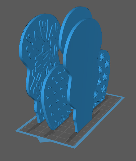

Si je pose une partie des pièces à imprimer directement sur le plateau d'impression (avec le logiciel Chitubox), les premières couches d'impression sont comme "fondues"
Un exemple :
Voici une série de gabarits que j'ai imprimé. J'ai positionné toutes les pièces à la verticale avec un de leurs bords posé directement sur le fond :
Une fois l'impression terminée, je remarque que le bord posé est "rogné" par rapport au modèle d'origine, comme si les premières couches étaient fusionnées ou fondues entre elles. Sur une des impressions, le bord n'est même pas droit et pourtant, tout le reste de l'impression est vraiment ok et de très bonne qualité.
Suis-je obligé de mettre des supports systématiquement et surélever chaque pièce ?

oui,
tu dois surélever tes objet. sa vient du fait que ton plateaux n.est pas niveler a 100%, mais avec se genre de machine c.est un casse tête,
lmieux vaux surélever. je dirait que ton plateaux est trop pres de l’écran du coup, tes premières couche sont compressées.
Comme je te l’ai dit t’emerde pas a essayer de niveller, rehausse  l’objet, en observant les piece que ta dejas imprimer tu sera de combient.
impec, merci beaucoup,
je vais tester en ajoutant des supports en dessous pour gagner un peu en hauteur et éviter ce phénomène.
Je testerai peut-être également de refaire mon Z=0 avec une feuille de papier un peu plus épaisse comme cale entre le plateau et l'écran LCD.
