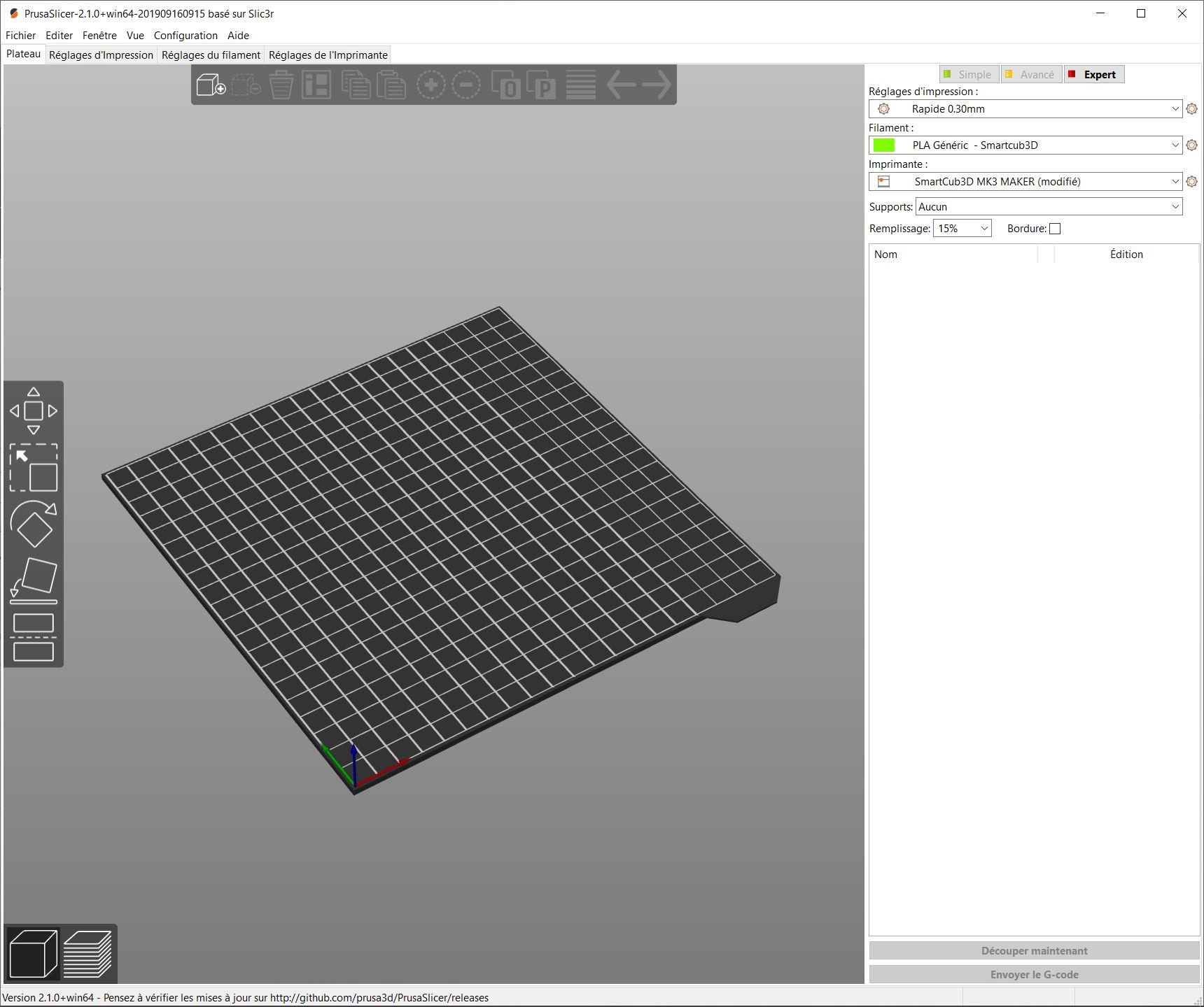

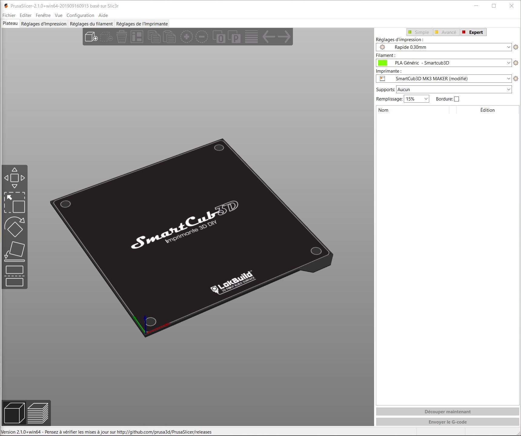

Le modèle d'affichage du plateau est également disponible :
Sans texture :
avec texture :

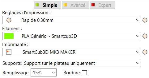

Tu as bien sélectionné les profils comme suivant (hors supports) :
Parce que ton problème semble être une mauvaise sélection (surtout le profils "imprimante")
il y a une heure, biostrike a dit :
J'ai exactement le même tableau (sauf que je n'ai qu'une MK1 !)
