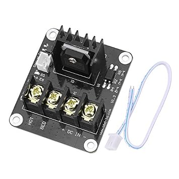

bayard78930 Posté(e) Novembre 1, 2019 Auteur Partager Posté(e) Novembre 1, 2019 Pour ne pas laisser le sujet en suspend, hier soir j'ai donc installé mes deux MOSFETS et depuis ben c'est le jour et la nuit par rapport à la semaine dernière. J'ai réglé une seule fois mon plateau et depuis hier, j'imprime et plus aucun problème. En montant mes mosfets, je me suis aperçu que les fils de mon bed sur la carte mère n'étaient pas du tout serrés, j'ai pu faire au moins trois tours de serrage, mes problèmes venaient-ils de là, mystère. Actuellement, je suis entrain de faire un test en imprimant une lithophanie, on verra bien le résultat car il y en a pour au moins 5 heures encore. Bon week-end Lien vers le commentaire Partager sur d’autres sites More sharing options...
