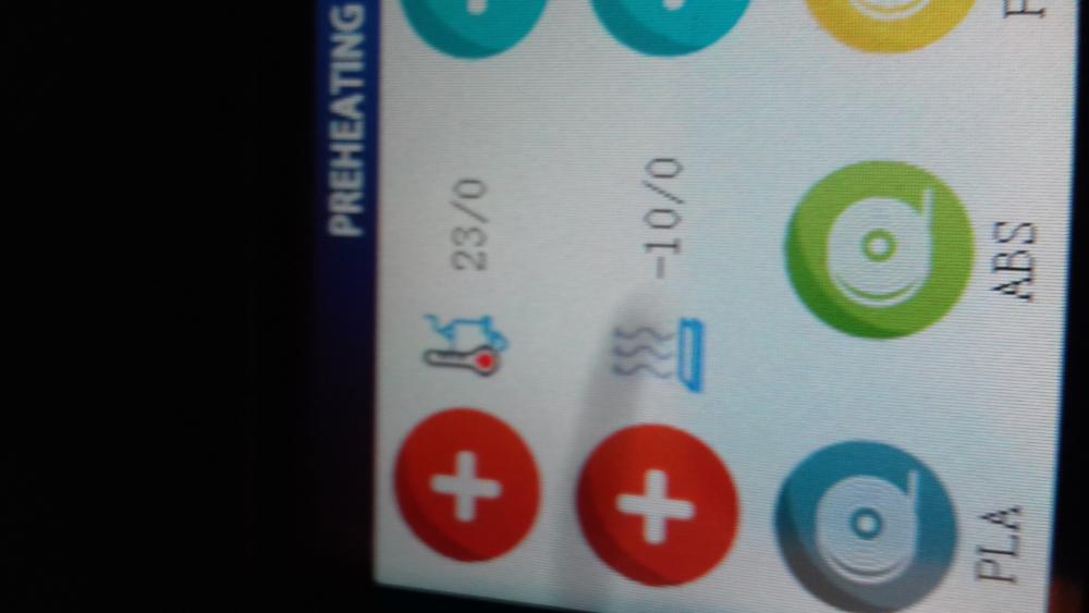

ou les fils de la sonde qui touchent le bloc alu ....
Oui je confirme j'ai eu ce cas il y a une semaine mais je n'avais pas -10°C.
Mais cela est fort probable...

Je peux pas dire, en tout cas quand j'ai inversé les connecteurs dans le boitier, c'était bien le bed (donc bien la tete) qui était en Cold
J'attends le retour du sav demain matin
Meme si j'ai commandé une thermistance au cas ou ^^
moi pas comprende : le  Bed c'est le plateau pas la tête ...
Ils m'ont dis d'inverser les connecteurs pour voir si c'était bien la sonde qui plantait, et c'est le cas

Pour faire simple, tu regardes mon tuto, au niveau du schéma de câblage du connecteur 4 broches, Avec un multimètre en mode continuité (symbole électrique de la diode image ci-jointe), tu mets chacun des deux fils du multimètre sur chacune des broches de la thermistance hotend (broche 3 et 4 du connecteur 4 broches)
Si continuité = zéro (un bip retenti en général) ça veux dire résistance en court-circuit -> thermistance dead
Si une valeur infini (aucun changement sur l'afficheur quand tu touches les bornes) ça veux dire circuit ouvert, dans ce cas = thermistance morte ou fils coupé.
