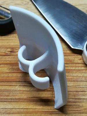

Essai concluant du PETG ArianePlast : j'ai d'abord fait un cube de test où la base faisait un peu de wrapping. Pour la pièce suivante j'ai augmenté la température du lit à 50° dès la première couche et celle de l'extrudeur à 230° sur toute l'impression. Le tout sans ventilateur.
C'est un protège doigt pour enfant.
