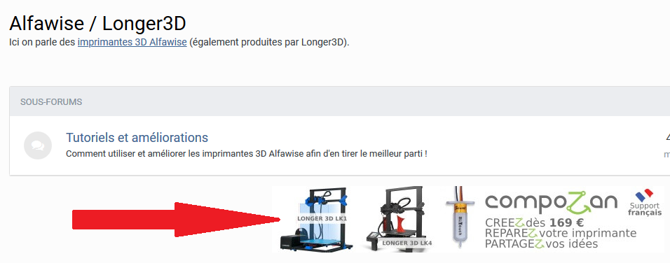

fran6p Posté(e) Novembre 14, 2019 Partager Posté(e) Novembre 14, 2019 @Miki314 Dans la section Alfawise/Longer3D, tu trouveras les caractéristiques des ventilateurs de ces machines. Tu peux même en acheter de meilleure qualité (débit d'air plus important) en France à Lyon pour un prix correct avec une livraison relativement rapide avec des frais de port corrects en cliquant sur le lien du site pointé en rouge : Lien vers le commentaire Partager sur d’autres sites More sharing options...
