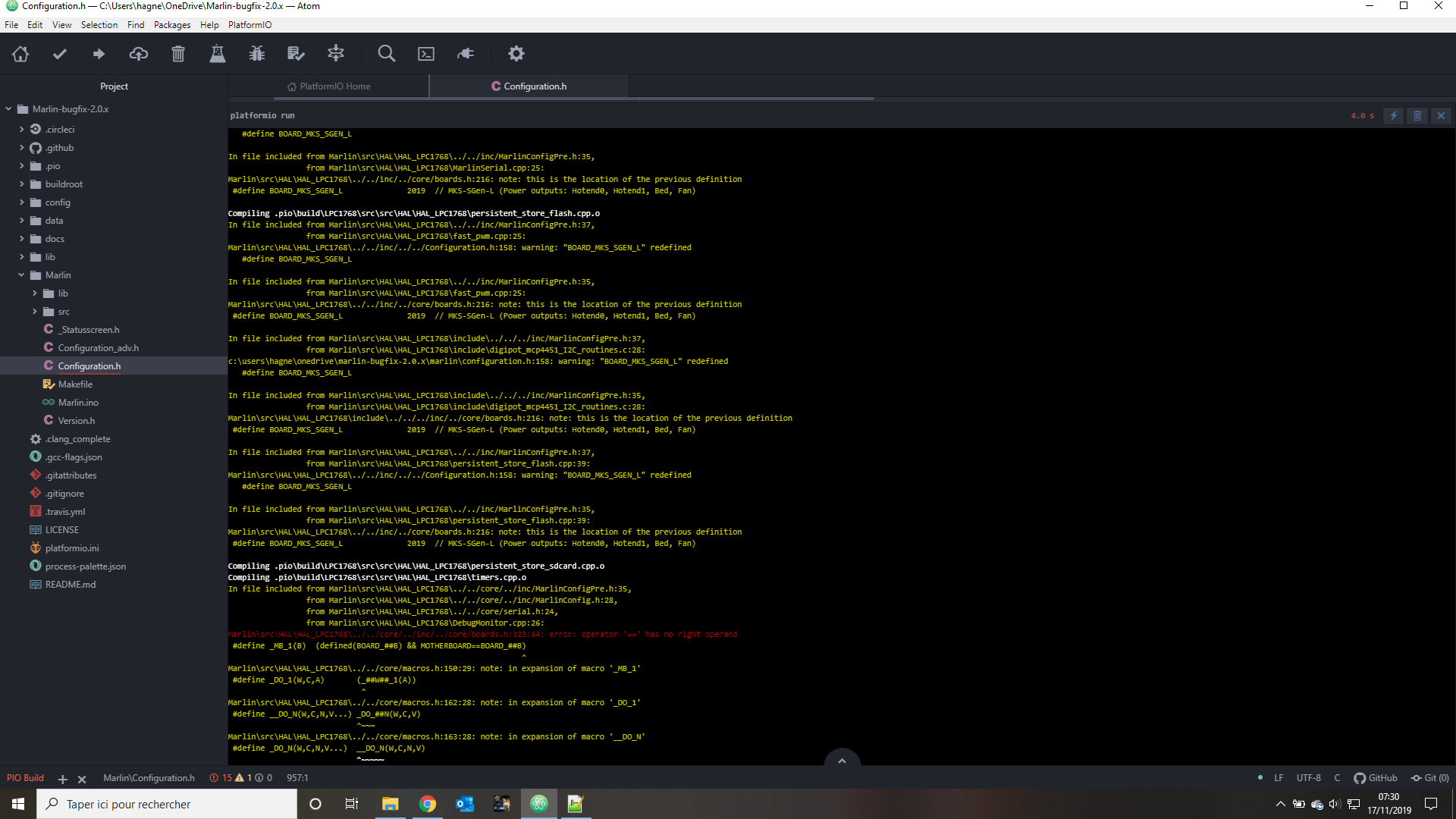

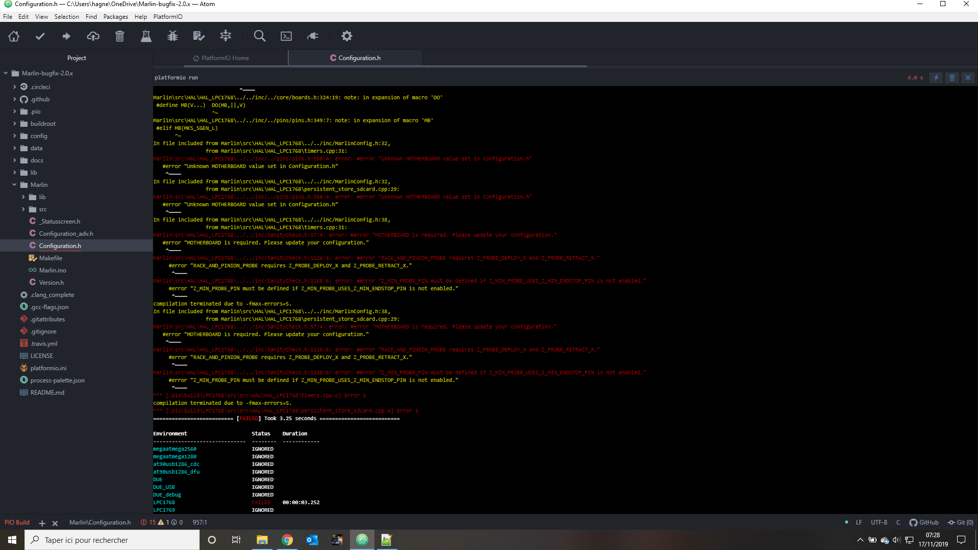

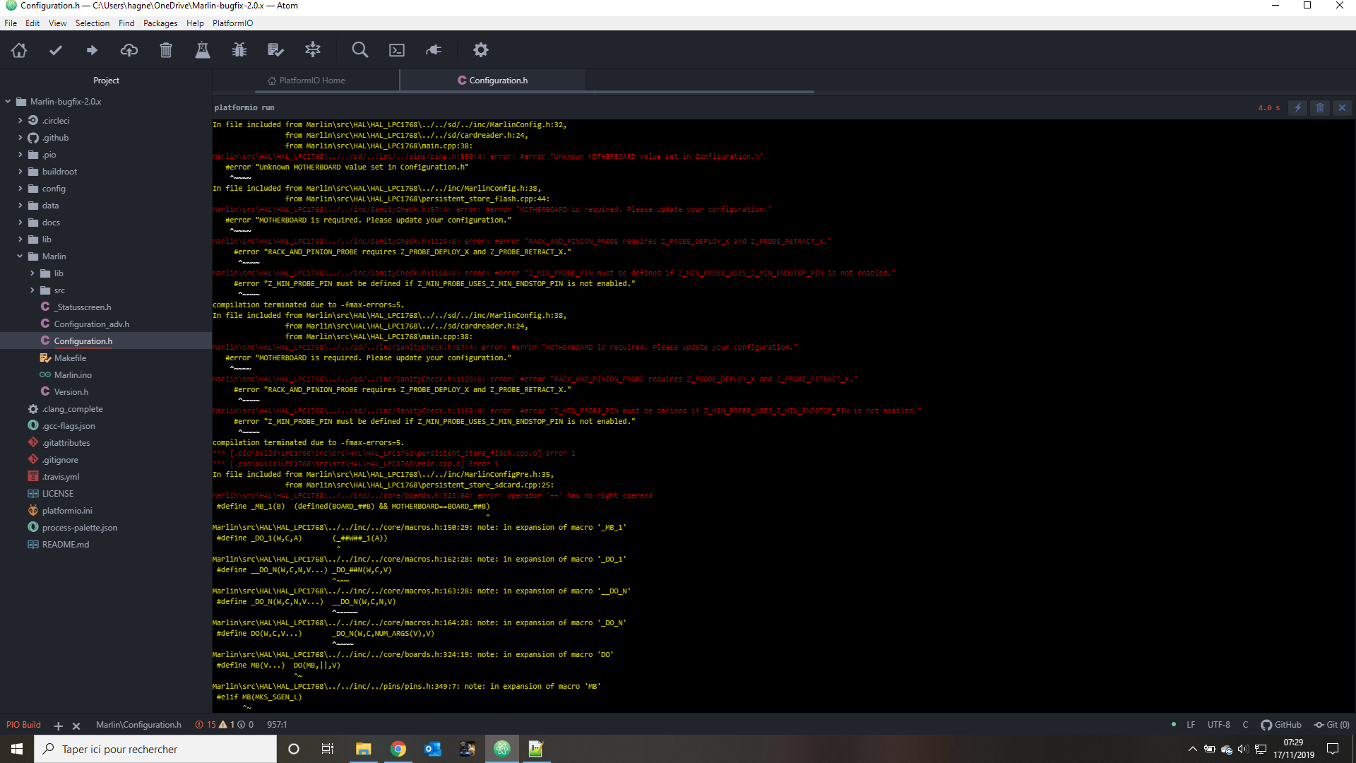

agnere59 Posté(e) Novembre 17, 2019 Partager Posté(e) Novembre 17, 2019 (modifié) bonjour, donc voici 1 semaine j'essaye en vin d'installer marlin 2.0 sur alfawise u20 et mks sgen-l. sur atom et plateformio j'ai des erreur, je joint les fichier configuration.h et platformio. merci au personne qui pourrais m'aidez platformio.ini Configuration.h Configuration_adv.h Modifié (le) Novembre 17, 2019 par Yo' Modification du titre Lien vers le commentaire Partager sur d’autres sites More sharing options...
agnere59 Posté(e) Novembre 17, 2019 Auteur Partager Posté(e) Novembre 17, 2019 je joint les erreurs 1 Lien vers le commentaire Partager sur d’autres sites More sharing options...

Luvwahraan Posté(e) Novembre 17, 2019 Partager Posté(e) Novembre 17, 2019 (modifié) il y a 15 minutes, agnere59 a dit : bonjour et merci. les fichiers configuration je les ai trouver sur le net pour alfawise donc voila C'est bizarre, ça dit que MOTHERBOARD n'est pas définie, mais on trouve çà dans la config. : // The following define selects which electronics board you have. // Please choose the name from boards.h that matches your setup #ifndef MOTHERBOARD #define MOTHERBOARD BOARD_LONGER3D_LK #endif La carte est bien présente dans Marlin/src/core/bords.h ? Elle doit aussi être dans Marlin/src/pins/pins.h et avoir un fichier dans Marlin/src/pins/ correspondant au microcontrôleur. Modifié (le) Novembre 17, 2019 par Luvwahraan Lien vers le commentaire Partager sur d’autres sites More sharing options...

Luvwahraan Posté(e) Novembre 17, 2019 Partager Posté(e) Novembre 17, 2019 (modifié) Bon à priori ce n'est pas la bonne carte qui est déclarée dans tes fichiers de config. Pour la MKS SGEN-L c'est bien LPC1768 dans platformio.ini : [platformio] src_dir = Marlin boards_dir = buildroot/share/PlatformIO/boards default_envs = LPC1768 La définition de la carte est aussi différente dans Marlin/configuration.h. Au lieu de BOARD_LONGER3D_LK, ça devrait être BOARD_MKS_SGEN_L. // The following define selects which electronics board you have. // Please choose the name from boards.h that matches your setup #ifndef MOTHERBOARD #define MOTHERBOARD #define BOARD_MKS_SGEN_L #endif Si la carte est bien dans gérée dans la version de Marlin dont tu as les sources, ça devrait aller. Sur le github de Marlin 2 tout semble ok en tout cas. Modifié (le) Novembre 17, 2019 par Luvwahraan Lien vers le commentaire Partager sur d’autres sites More sharing options...

fran6p Posté(e) Novembre 17, 2019 Partager Posté(e) Novembre 17, 2019 @agnere59 Dans ton configuration.h, il y a au moins une erreur: Citation // Choose the name from boards.h that matches your setup #ifndef MOTHERBOARD #define MOTHERBOARD #define BOARD_MKS_SGEN_L #endif Tu devrais avoir plutôt une ligne comme : Citation // Choose the name from boards.h that matches your setup #ifndef MOTHERBOARD #define MOTHERBOARD BOARD_MKS_SGEN_L #endif Pas de #define entre MOTHERBOARD et la carte déclarée. 1 Lien vers le commentaire Partager sur d’autres sites More sharing options...
agnere59 Posté(e) Novembre 17, 2019 Auteur Partager Posté(e) Novembre 17, 2019 bonjour et merci j'ai toute une serie d'erreur apres comment je peut vous les envoyer Lien vers le commentaire Partager sur d’autres sites More sharing options...

Luvwahraan Posté(e) Novembre 17, 2019 Partager Posté(e) Novembre 17, 2019 (modifié) Il y a 8 heures, agnere59 a dit : personne peut m'aider lol J’arrive à compiler un Marlin stock pour ta carte, mais apparemment sans l’écran. Avec il semble manquer la définition de CS_PIN. J’ai ajouté une nouvelle carte dans le platformio.ini en me basant sur les définitions des LPC1768 et STM32F103VE_longer. Comme expliqué dans les commentaires du Configuration.h, c’est surtout la déclaration de la machine et de sont écran qui n’allait pas. Révélation // Forum link to help with a tutorial, in French! : // https://www.lesimprimantes3d.fr/forum/topic/18260-alfawise-u20x-u30-marlin-2x-firmware-alternatif/ // // 1 - Select your Alfawise U30 or U20 or U20+ printer (NO MORE REQUIRED HERE) // and the touchscreen version, either 1.1 or 1.2. Most recent in France are v1.2 (blue pcb) // These defines are set in platformio.ini build parameters, sample for U20 -DU20 -DTS_V12 // U20_PLUS was not tested, as we do not have a printer to test. Print bed PID settings MUST be tuned for it. // Valid platformio.ini submodel values are U20_PLUS U20 U30 LK1 LK2 LK4 // Valid platformio.ini touchscreens are TS_V11 TS_V12 TS_V19 // 2 - Select the screen controller type. Most common is ILI9341 - First option. If your screen remains white, // Try the alternate setting - this should enable ST7789V or ILI9328. For other LCDs... code is needed // with the proper boot sequence to be developped. Arrivé là je nage un peu. J’ai vaguement survolé un topic Alphawise par ici. Peut-être quelqu’un par-là a-t-il compilé un Marlin fonctionnel pour ta machine : Édition : @agnere59 : que vas-tu monter comme drivers ? Modifié (le) Novembre 17, 2019 par Luvwahraan Lien vers le commentaire Partager sur d’autres sites More sharing options...
