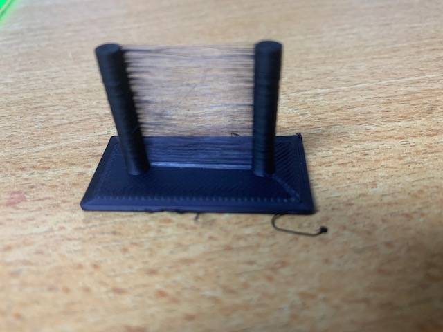

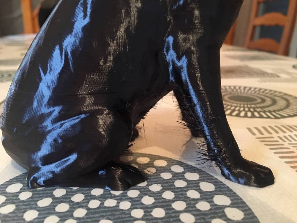

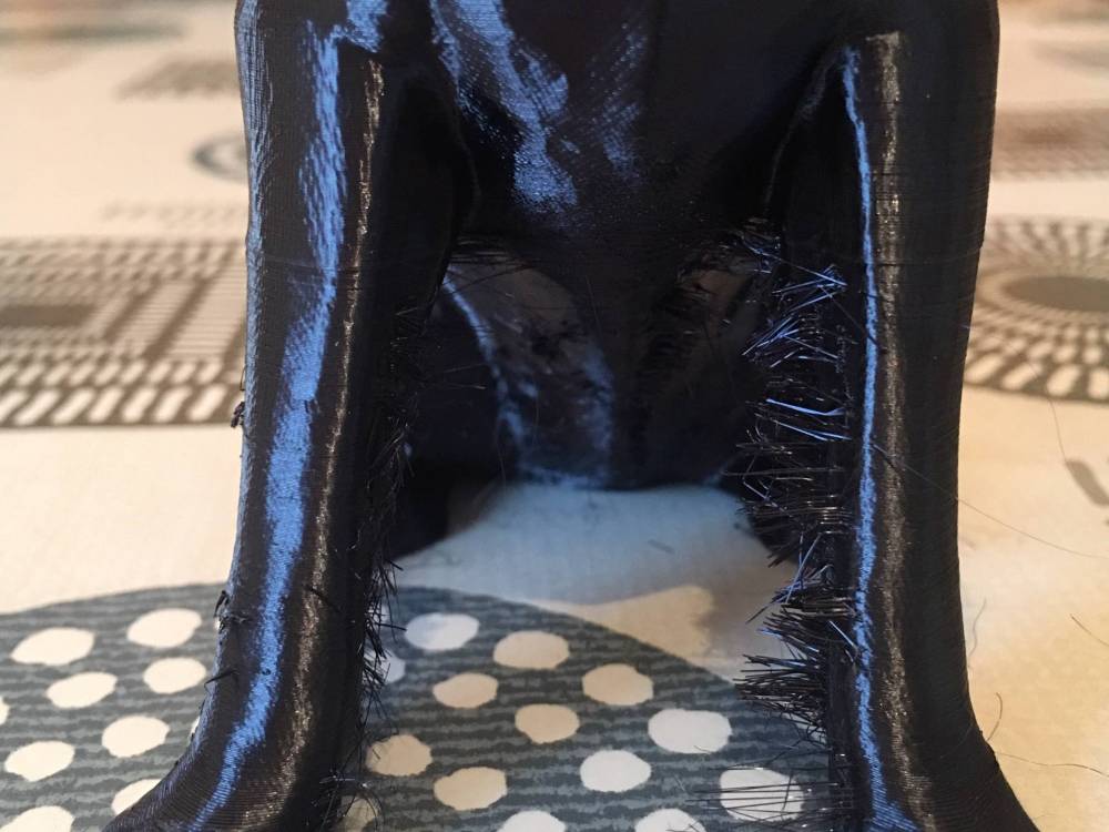

maverickxdsturbo Posté(e) Novembre 17, 2019 Posté(e) Novembre 17, 2019 (modifié) Salut J'ai des soucis d'impression sur ma Geeetech a20m mais je vais commencer par vous parler de mon soucis de stringing. Je n'arrive pas a le résoudre malgré une rétraction de 10mm a 40mm/s sur Cura donc comment puis je régler ce problème. J'utilise du filament PLA Geeetech a 200 degree.Si je descend la tempétaure,les couches ne tiennent pas entre elles. Je vous joint des photos Merci Modifié (le) Novembre 17, 2019 par maverickxdsturbo

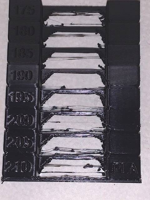

Andréa Posté(e) Novembre 17, 2019 Posté(e) Novembre 17, 2019 Yop, Baisse t'a température, perso le noir de chez geeetech je le print entre 175/190°C
Bunta Posté(e) Novembre 17, 2019 Posté(e) Novembre 17, 2019 Imprime ca https://www.thingiverse.com/thing:2493504
maverickxdsturbo Posté(e) Novembre 17, 2019 Auteur Posté(e) Novembre 17, 2019 merci je test ça. Comment fait on sur cura pour baisser la température en fonction de la hauteur comme sur ton fichier Bunta?
maverickxdsturbo Posté(e) Novembre 17, 2019 Auteur Posté(e) Novembre 17, 2019 Je viens de voir qu'il y avait un g code direct par contre comment savoir a combien est mis la retraction du coup?
Bunta Posté(e) Novembre 17, 2019 Posté(e) Novembre 17, 2019 (modifié) Tu touche a rien c'est juste pour voir a quelle température ton filament est le mieux. Modifié (le) Novembre 17, 2019 par Bunta
maverickxdsturbo Posté(e) Novembre 17, 2019 Auteur Posté(e) Novembre 17, 2019 (modifié) voila le resultat. Je dirais 190° Modifié (le) Novembre 17, 2019 par maverickxdsturbo
maverickxdsturbo Posté(e) Novembre 17, 2019 Auteur Posté(e) Novembre 17, 2019 et pour la retraction je fait quoi du coup?
Bunta Posté(e) Novembre 17, 2019 Posté(e) Novembre 17, 2019 Remet la par défaut, puis que c'est un problème de température.
maverickxdsturbo Posté(e) Novembre 18, 2019 Auteur Posté(e) Novembre 18, 2019 J'ai fait un test avec la température a 190° et la retraction d'origine et voila le résultat. Par contre a 190° l'impression est vraiment très fragile.
