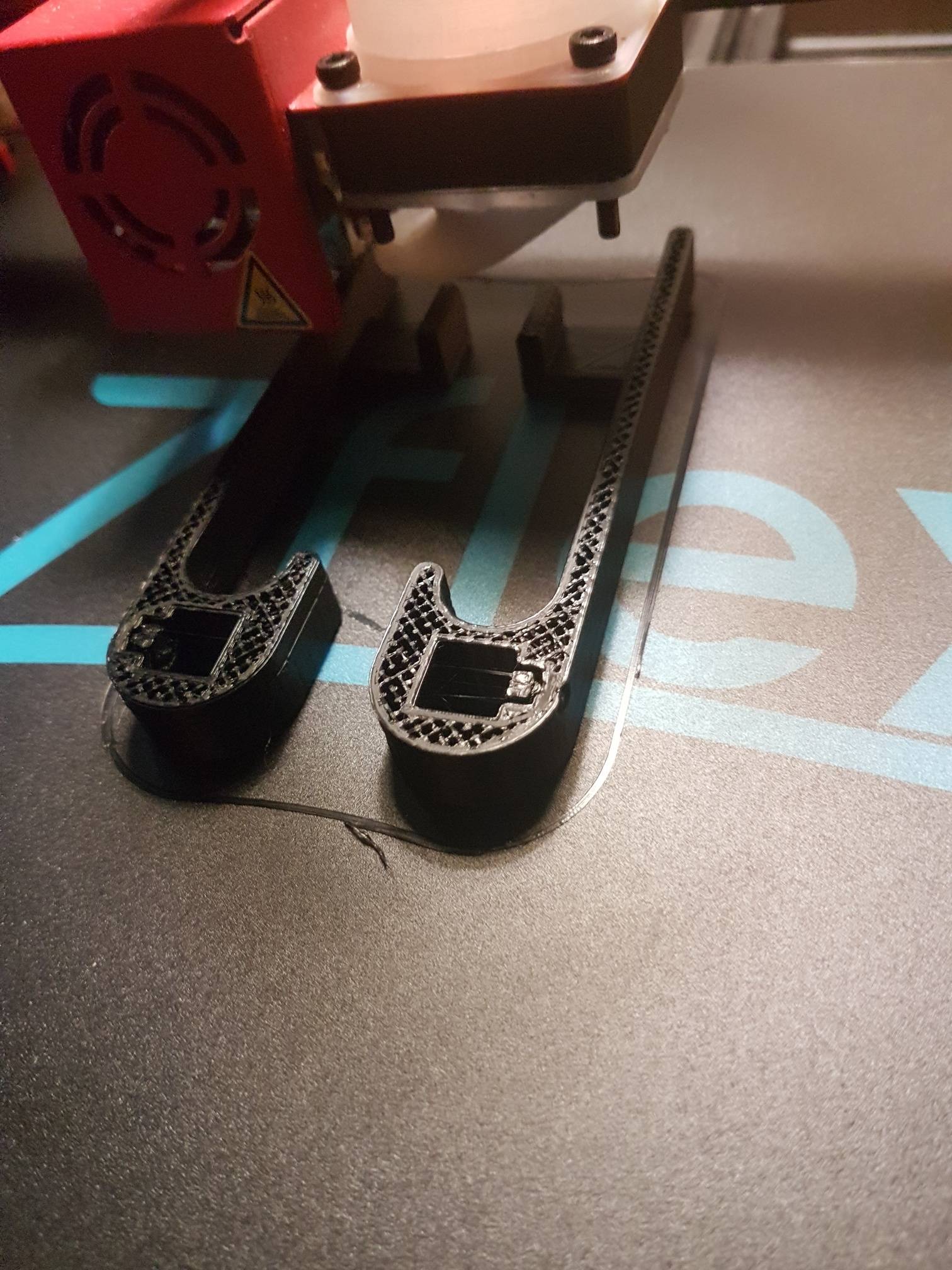

IceTeaz Posté(e) Novembre 19, 2019 Posté(e) Novembre 19, 2019 Bien le bonjour, j'aimerais changer le bed étant donné que j'ai toujours celui d'origine et qu'il est de moins en moins plat. Quelqu'un aurait un bon plateau qui aurait fait ses preuves ? Merci à vous et bonne journée
IceTeaz Posté(e) Novembre 19, 2019 Auteur Posté(e) Novembre 19, 2019 J'avais pensé à cette surface mais je ne trouve pas les bonnes dimensions pour une Alfawise U20 : Ziflex - Surface d'adhérence flexible et magnétique PS: Si quelqu'un pouvait déplacer ce sujet dans la catégorie constructeurs alfawise ce serait sympa, j'avais oublié cette catégorie Bonne soirée à vous
pascal_lb Posté(e) Novembre 19, 2019 Posté(e) Novembre 19, 2019 Il y a 1 heure, IceTeaz a dit : Si quelqu'un pouvait déplacer ce sujet dans la catégorie constructeurs alfawise ce serait sympa c'est fait 1
bayard78930 Posté(e) Novembre 20, 2019 Posté(e) Novembre 20, 2019 (modifié) Il y a 15 heures, IceTeaz a dit : J'avais pensé à cette surface mais je ne trouve pas les bonnes dimensions pour une Alfawise U20 : Ziflex - Surface d'adhérence flexible et magnétique J'ai installé un Ziflex sur ma U20 en prenant le format 308 x 308mm pour Creality3D CR10-S. Il n'y a que 2mm de différence avec la taille du plateau de la U20 qui fait 310x310 Par contre attention les traces de doigts (gras) sur cette surface sinon ça ne colle pas. Sinon un bon nettoyage au produit à vaisselle règle le problème. Bon courage Modifié (le) Novembre 20, 2019 par bayard78930 1
IceTeaz Posté(e) Novembre 20, 2019 Auteur Posté(e) Novembre 20, 2019 @pascal_lb Merci bien @bayard78930 D'accord, donc vous me recommandez cette marque sans soucis ? C'est bien droit et l'adhérence est bonne ? Merci à vous
hidius Posté(e) Novembre 20, 2019 Posté(e) Novembre 20, 2019 (modifié) Ziflex, ce n'est pas juste un revêtement d'accroche ? si c'est le cas, ca ne va pas résoudre ton pb de lit pas droit. je suis egalement a la recherche d'un lit chauffant Modifié (le) Novembre 20, 2019 par hidius
bayard78930 Posté(e) Novembre 20, 2019 Posté(e) Novembre 20, 2019 il y a 17 minutes, hidius a dit : Ziflex, ce n'est pas juste un revêtement d'accroche ? si c'est le cas, ca ne va pas résoudre ton pb de lit pas droit. J'ai également un plateau légèrement creux dans son centre, pour essayer de palier à ce problème, j'ai mis une petite lame de cutter au milieu du plateau et j'ai remis ma plaque de verre de 4 mm de dessus, ça à l'air de faire l'affaire car le peu de flexibilité du verre compense un peu le défaut.
sigiel Posté(e) Novembre 20, 2019 Posté(e) Novembre 20, 2019 te prend pas trop la tête, une vitre decoupe a bricorama de 3 ou 4 mm sa passe nikel, c.est se que j.utilise sur toutes mes imprimantes depuis 8 ans. j’ai 15 imprimantes... entre 2 et 3 euro la vitre.... j.ai jamais eu de vitre qui on casser a cause de la chaleur, et je monte a 110, et je les refroidit vite fais sous l’eau tiède .
