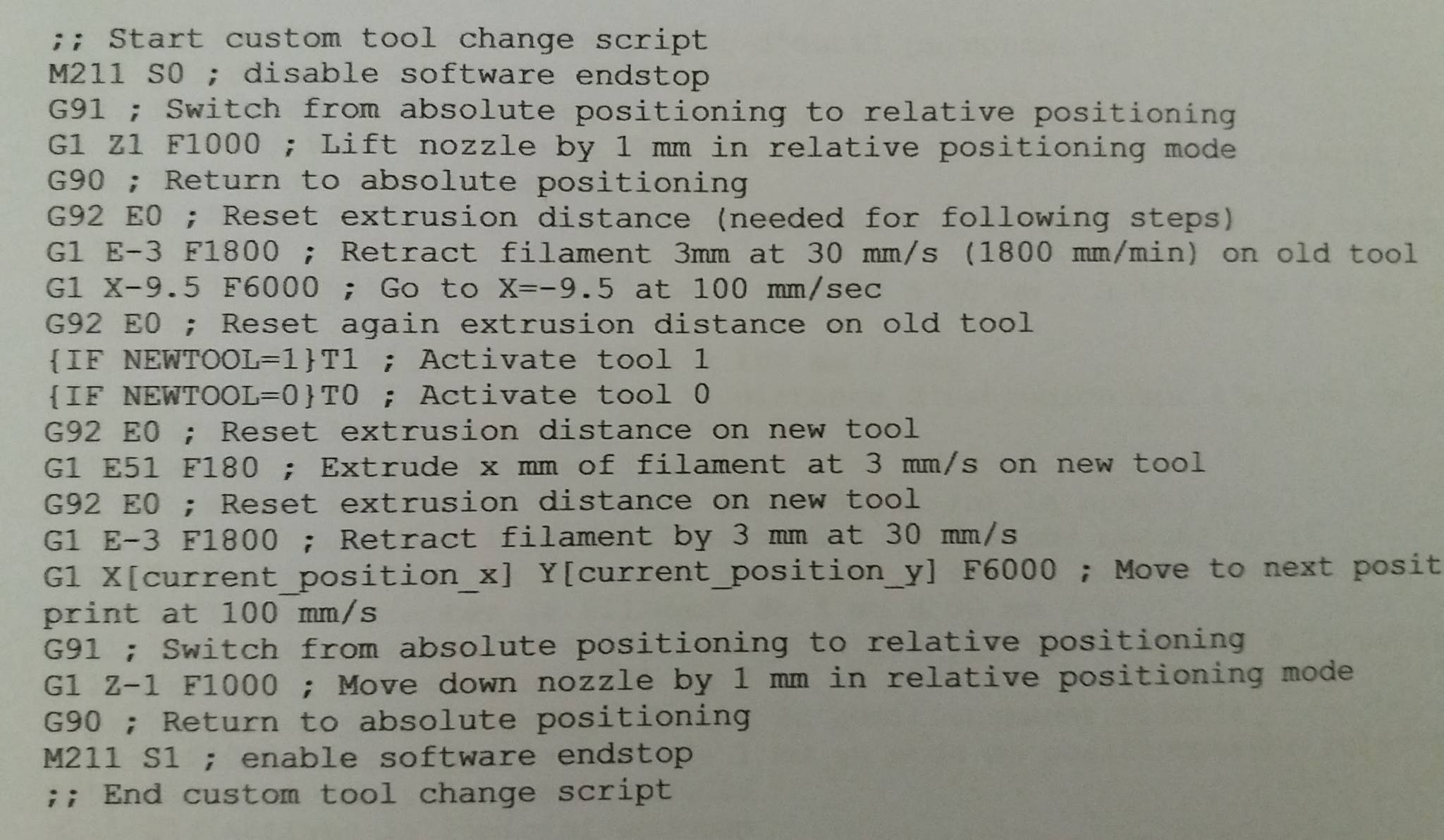

j'utilise une A 20m avec bassin de purge et le script de changement d'outil . Avec le script de changement d'outil la buse va ce purger dans le bassin
via la commande G1 E51 F180 , quelque que soit l'extrudeur 0 ou 1.
Serait -il pas possible  de pouvoir géré indépendamment l'extrusion des 2 extrudeurs ? .
Pourquoi faire ça vous allez me dire, est bien j'ai remarqué si vous imprimé avec du blanc et du noir ou jaune et rouge , le jaune et le blanc demande a avoir une purge plus importante que le rouge et noir, qui eux pourrait être diminué.
Mais connaissance en matière de g-code sont un peu limité. Donc s'il y avait des pros de la programmation  qui pourrai m'aider a essayé de mettre ça en place,si c'est possible  de le faire.
Le " E " commande l'extrudeur, donc en modifiant la valeur qui suis tu modifies la longueur de filaments extrudé/purgé
Bonsoir @Andréa, je sais bien que le E commande l'extrusion/purge, mais elle commande les 2.Moi je voudrais pouvoir la commander  indépendamment.
Avoir dans mon script de changement d'outil, une ligne pour chaque extrudeur.

Salut,
je pense que tu devrais t'inspirer de ce post :
pour peut-être jouer avec IF NEWTOOL et IF OLDTOOL pour faire une extrusion différente.
