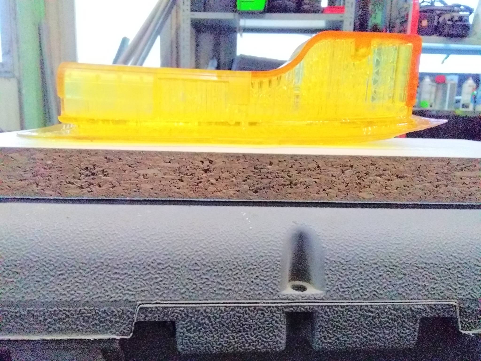

Bonjour
Je me permets de venir vous exposer mon problème car je suis détenteur d'une imprimante sla wanadoo D8.
Quant j'imprime une pièce elle ressort avec des coin décollé.
J'ai écouté et visiblement se serais du au fait que la pièce colle au film transparent du bac.
Une idée pour améliorer ce problème

Je dirais Wanhao plutot.
Je suis une quiche en ce qui concerne le SLA mais voici quelques pistes/questions:
  • Est-ce un nouveau phénomène ou ça l'a toujours fait?
  • Film FEP dégradé à changer (est-il bien translucide? sans rayures?)
  • Temps d'expo des premières couches trop faible
  • Mauvais alignement du plateau (trop bas/trop haut)
  • Film FEP trop tendu
J'ai vu une technique sur youtube qui consiste a appliquer la résine au pinceau sur toute la surface de la plaque support, faire durcir aux UV (on peut recomencer le process plusieurs fois de suite). Ensuite on lance l'impression normalement. Ca améliore l'adhésion de la résine sur le plateau et évite les décollements.
Cdt
LC

Hahaha oui excusez moi pour le nom je me suis gouré bref salut merci d'avoir répondu en bref:
Pas tout-à-fait au tout début quant je l'ai eu pour la première fois tout ce passais très bien. Puis j'ai persé le film du bac en le nettoyant. Donc je l'ai remplacé par un non officiel. Ca ne marchait plus dutout alors j'ai recommandé un bac neuf, et depuis les impressions se fond mais de manière très étrange je suis obligé de rajouter 10mm de support pour que la pièce ne soit pas impacté par la déformation. Elles sont décollé de la plateforme et les supports sembles écrasé ou plein je ne saurais dire. Je mets une photo pour donner l'idée du résultat. Je suis preneur pour d'autres idées
