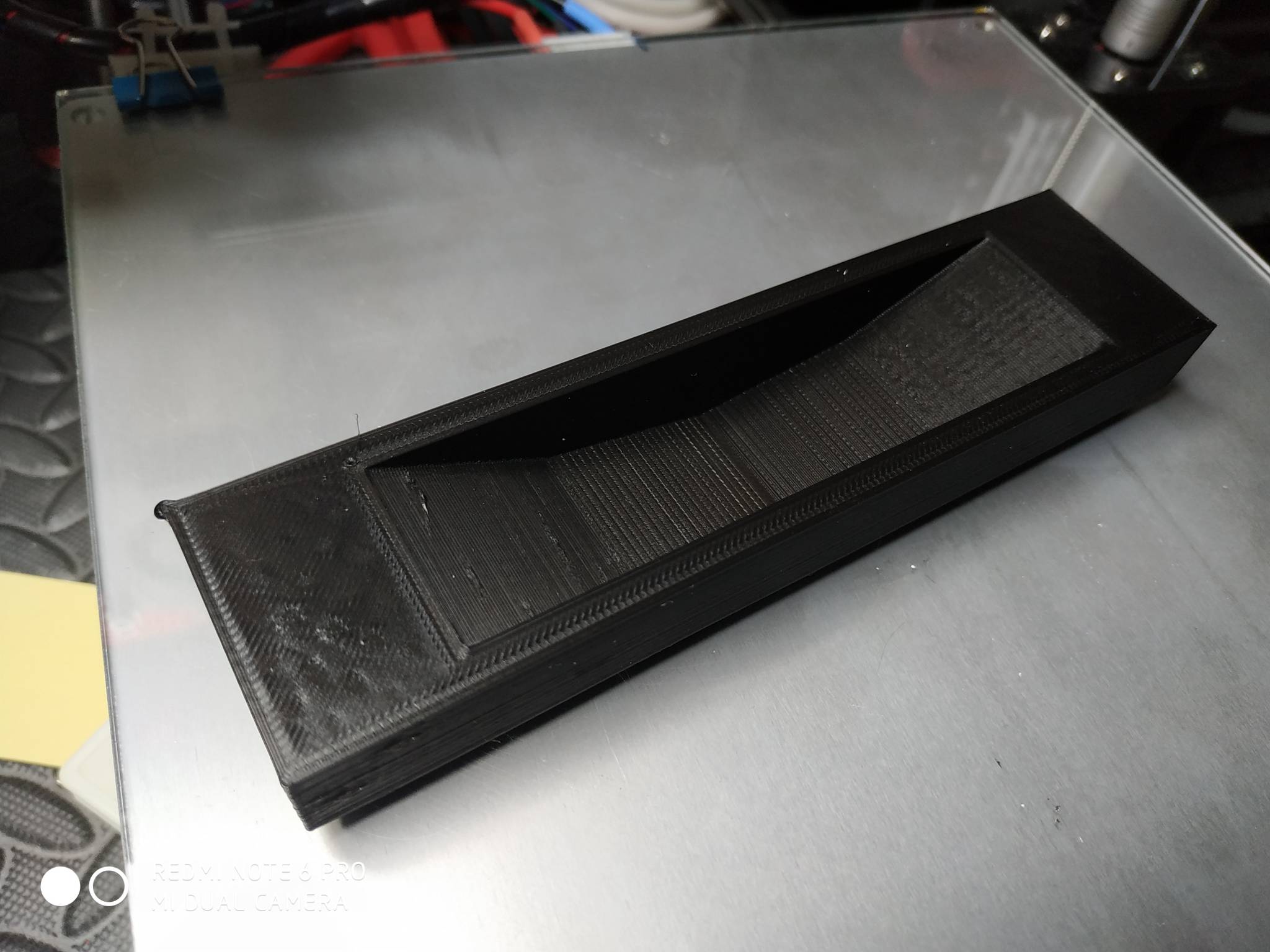

biquet Posté(e) Novembre 21, 2019 Posté(e) Novembre 21, 2019 Bonjour à tous. J'imprime des pieds de table (très lourde) en fer forgé et je me retrouve avec quelques soucis dont je n'ai pas trouvé les solutions. -J'ai un seul angle sur quatre qui n'est pas terrible avec une goutte( à gauche en haut sur la photo). Je pensais à un problème de rétractation mais sur un seul angle? -J'ai mis une jupe pour l'adhérence du plateau et je ne suis retrouvé avec un espace de 2 ou 3 mm entre cette jupe et ma pièce.Est ce cela vient du fait que j'ai chanfreiné cette pièce (normalement non mais?) - Pour gagner du temps d'impression, je souhaitai faire un remplissage progressif mais d'après ce que j'ai compris ce sont les parties du haut qui ont le remplissage max. Moi je souhaiterai l'inverse car c'est le bas qui supporte le poids. Je peux toujours inverser la pièce mais je vais me retrouver avec des support ou un état de surface pas terrible. N'y a-t-il pas une astuce ou un paramètre caché pour inversé le sens de progression de remplissage. Merci d'avance

jmarie3D Posté(e) Novembre 22, 2019 Posté(e) Novembre 22, 2019 Il y a 15 heures, biquet a dit : J'ai mis une jupe pour l'adhérence du plateau et je ne suis retrouvé avec un espace de 2 ou 3 mm entre cette jupe et ma pièce. C'est normal pour une jupe. Si tu veux que ça touche la pièce, il faut utiliser une bordure. Pour le reste, je ne peux pas t'aider, je n'utilise plus Cura.
biquet Posté(e) Novembre 22, 2019 Auteur Posté(e) Novembre 22, 2019 Oui, je suis bête effectivement c'est un bordure comme j'utilisais avant. Icesl me parait pas mal du tout. Peut être trop puissant pour mon utilisation. En fin de compte, ne trouvant pas d'astuce j'ai retourné ma pièce et le rendu n'est pas trop mal. Merci à tous
