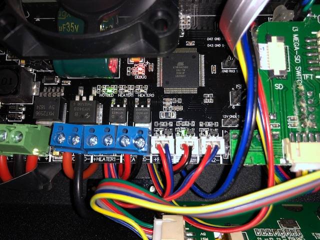

biloute5154 Posté(e) Novembre 25, 2019 Partager Posté(e) Novembre 25, 2019 Bonjour, J'ai un soucis avec mon BED, la sonde fonctionne car elle indique la température de la pièce et après vérification les connectiques sont bonnes, par contre une LED rouge s'affiche au niveau de la carte au niveau de "POWER DEBUG".(cf photo), est ce l'origine de mon soucis? La température de mon bed ne monte pas, elle reste à température ambiante. Quelqu'un aurai t’il une idée pour me dépatouiller svp? Lien vers le commentaire Partager sur d’autres sites More sharing options...
biloute5154 Posté(e) Novembre 25, 2019 Partager Posté(e) Novembre 25, 2019 Pour info j'ai une Anycubic I3 mega Lien vers le commentaire Partager sur d’autres sites More sharing options...

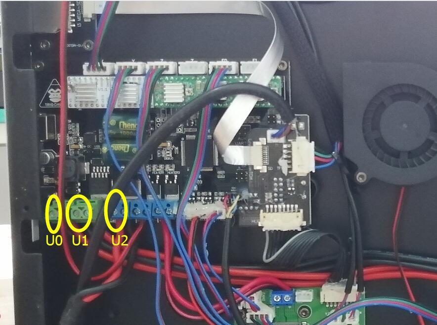

Ironblue Posté(e) Novembre 25, 2019 Partager Posté(e) Novembre 25, 2019 (modifié) met en marche l'imprimante et fait chauffer le bed, mesure U2 si tu à 0, il a de grande chance que la carte mère soit HS Modifié (le) Novembre 25, 2019 par Ironblue Lien vers le commentaire Partager sur d’autres sites More sharing options...
biloute5154 Posté(e) Novembre 25, 2019 Partager Posté(e) Novembre 25, 2019 merci pour ta réponse , j'ai testé l'intensité et j'ai bien 12 volts à chaque fois. Je ne vois pas d'où cela peut provenir Lien vers le commentaire Partager sur d’autres sites More sharing options...
Ironblue Posté(e) Novembre 25, 2019 Partager Posté(e) Novembre 25, 2019 Du coup ta carte envoie bien du jus dans le bed, regarde les soudures au niveau du bed, c'est lui qui doit merder. Lien vers le commentaire Partager sur d’autres sites More sharing options...
biloute5154 Posté(e) Novembre 26, 2019 Partager Posté(e) Novembre 26, 2019 Toutes les soudures ont l'air bonnes, j'ai vérifié les résistances, les fusibles. Je sèche là. Lien vers le commentaire Partager sur d’autres sites More sharing options...

biloute5154 Posté(e) Novembre 27, 2019 Partager Posté(e) Novembre 27, 2019 Problème résolu, une fois le bed changé l'impression a pu reprendre. Surement une soudure qui a lâché pourtant je les avais toutes testées.... Bizarre. J'ai tout de même acheté un Rapsberry pour connecter 'imprimante en wifi et éventuellement mettre a jour le firmwire. Lien vers le commentaire Partager sur d’autres sites More sharing options...
