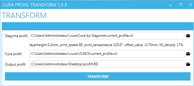

J'utilise de plus en plus Cura, mais il manque le système de Cura-by-Dagoma qui permet de switch de configuration facilement.
J'ai fait un petit programme qui permet de créer des profils Cura en fonction du profil courant de Cura-by-Dagoma.
Il est dispo ici https://github.com/ninjuki/CuraProfilMaker avec les sources.
screenshot_cura_profil_transform.png.b31
Utilisation
Dagoma Profil : Chemin vers le profil courant de Cura-By-Dagoma.
le fichier profil de Cura-By-Dagoma est mis à jours à chaque changement d'une option de l'interface. CuraProfilMaker observe les changement lorsqu'il est lancé.
Dagoma Profil : Chemin vers le profil de Cura.
Il constitue la base du fichier profil, seul les propriétés du fichier profil de cura serront importés dans le nouveau fichier profil.
Dagoma Profil : Chemin vers le fichier profil enregistré.
TRANSFORM : Génère le fichier profil.
screenshot_cura_profil_transform_save.pn
Importation du fichier profil dans Cura
Notes
Les options suivantes de Cura-By-Dagoma sont prise en compte :
  • L'instruction ;{palpeur} du Gcode start est remplacé par G29
  • Le {z_offset} est remplacé par l'offset configuré dans Cura-By-Dagoma
Cura-By-Dagoma enregistre le start.gcode dans start5.gcode, il est automatiquement remapé par CuraProfilMaker (même principe pour end.gcode et end5.gcode).
  • la configuration plugin_config est ignoré.
  • pareil pour les configurations "start2.gcode", "end2.gcode", "start3.gcode", "end3.gcode", "start4.gcode", "end4.gcode".

Salut les gens! Je trouve l'idée excellente, @ninjuki ! Cependant je n'arrive pas à utiliser ton programme. je l'ai remplis comme ça :
Le nom de ma session Win7 étant "Administrateur". Je n'ai pas compris à quoi sert de mettre à la fois le chemin du Cura Profil & celui du Output profil. Pour moi il y a un fichier d'origine le profil CuraByDagoma et un fichier en sortie le profil Cura convertit. Dans le doute j'ai fais un petit répertoire sur le bureau que j'ai appelé "profilCBD".

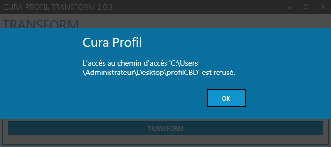

Quoiqu'il arrive je récupère une erreur d'autorisation :
j'ai eu beau faire un clic droit sur l'exécutable et dans l'onglet compatibilité cocher "Exécuter ce programme en tant qu'administrateur" rien n'y a fait je n'y arrive pas!
Vous pouvez m'aider?

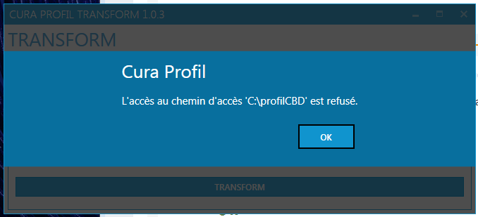

@Brisacier crée plutôt un dossier à la racine de ton c:\ tu ne devrais pas avoir de soucis de droit normalement
Le profil du Cura 15 est utilisé comme base pour copier les informations venant du profil cura by dagoma.
C'est le profil de référence pour la structure du fichier.
