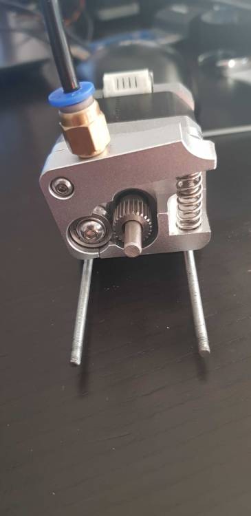

Titi78 Posté(e) Novembre 26, 2019 Partager Posté(e) Novembre 26, 2019 (modifié) Si c'est un extrudeur plastique demonte le bras pour regarder si il n'est pas fendu Edit généralement il est fendue en dessous Modifié (le) Novembre 26, 2019 par Titi78 Lien vers le commentaire Partager sur d’autres sites More sharing options...
dadour13 Posté(e) Novembre 26, 2019 Auteur Partager Posté(e) Novembre 26, 2019 Non.Il est en alu de a à z.Envoyé de mon SM-G950F en utilisant Tapatalk Lien vers le commentaire Partager sur d’autres sites More sharing options...
Titi78 Posté(e) Novembre 26, 2019 Partager Posté(e) Novembre 26, 2019 Pas de point dur sur le bras (ressort enlevé ) car sur le mien si je serre trop la vis ça bloque le bras. Verifier aussi le roulement Lien vers le commentaire Partager sur d’autres sites More sharing options...

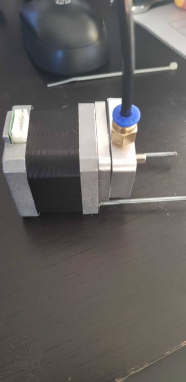

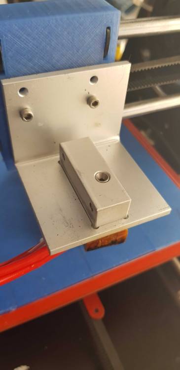

dadour13 Posté(e) Novembre 27, 2019 Auteur Partager Posté(e) Novembre 27, 2019 Voilà pour faciliter la recherche de panne. Tout est propre Envoyé de mon SM-G950F en utilisant Tapatalk Lien vers le commentaire Partager sur d’autres sites More sharing options...
dadour13 Posté(e) Novembre 27, 2019 Auteur Partager Posté(e) Novembre 27, 2019 Toujours pas trouvé. Avez-vous des idées Envoyé de mon SM-G950F en utilisant Tapatalk Lien vers le commentaire Partager sur d’autres sites More sharing options...

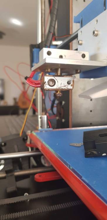

Titi78 Posté(e) Novembre 27, 2019 Partager Posté(e) Novembre 27, 2019 C'est comment entre le heatbreak et la buse au niveau du bloque de chauffe sur ta machine ? Il y a un ptfe qui traversent dans le heatbreak et qui va jusqu'à la buse ? Lien vers le commentaire Partager sur d’autres sites More sharing options...
dadour13 Posté(e) Novembre 27, 2019 Auteur Partager Posté(e) Novembre 27, 2019 C'est comment entre le heatbreak et la buse au niveau du bloque de chauffe sur ta machine ? Il y a un ptfe qui traversent dans le heatbreak et qui va jusqu'à la buse ?Non c'est juste pour guider le filament. Le morceau que l'on voit fait 6 cm pas plusEnvoyé de mon SM-G950F en utilisant Tapatalk Lien vers le commentaire Partager sur d’autres sites More sharing options...
Titi78 Posté(e) Novembre 27, 2019 Partager Posté(e) Novembre 27, 2019 Je parle pas en entrée de l'extrudeur mais dans le tube métal entre l'extrudeur et la buse. Lien vers le commentaire Partager sur d’autres sites More sharing options...
dadour13 Posté(e) Novembre 27, 2019 Auteur Partager Posté(e) Novembre 27, 2019 J'ai tout démonté aucun soucis.Mon soucis est électrique Envoyé de mon SM-G950F en utilisant Tapatalk Lien vers le commentaire Partager sur d’autres sites More sharing options...
