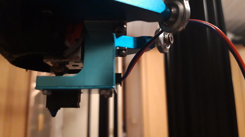

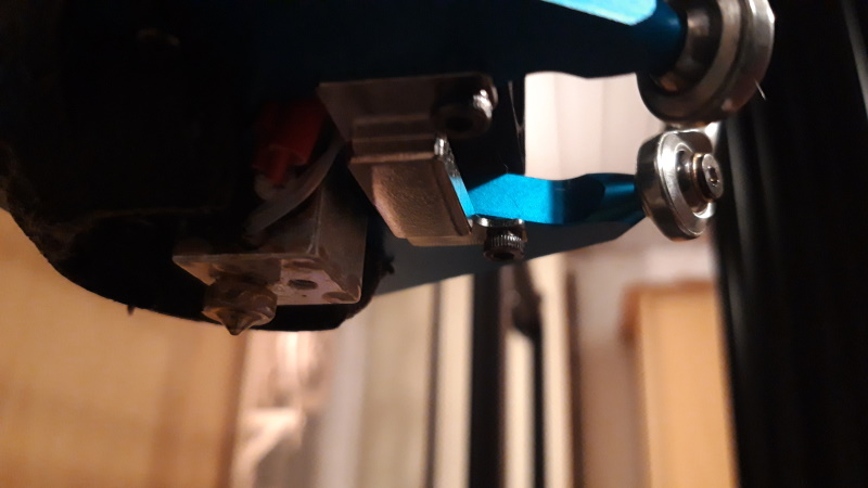

kokam Posté(e) Novembre 28, 2019 Auteur Partager Posté(e) Novembre 28, 2019 Salut, merci pour ta réponse. Je souhaite changer complètement la tête pour la remplacer par un système d'extrusion pour imprimer de la céramique. J'ai déjà réussi avec l'ancien modèle delta d'anycubic mais la procédure de calibration pouvait se faire avec Arduino en modifiant le POS en Z directement dans le code. Je passait aussi par pronterface pour trouver le point central. Je ne sais si c'est possible d'adapter ce capteur à proximité de la tête, il faudrait réaliser un intermédiaire. Est-ce que la mesure du capteur soir se faire sur un fond métallique ou il s'agit d'une mesure mécanique ? Est'il possible si tu as le temps de prendre une photographie de la tête par le bas avec le capteur fixé pour voir si c'est réalisable ? Sur les vidéos de démonstration je n'arrive pas à avoir de détail. ps: en photo l'anycubic modifiée. Lien vers le commentaire Partager sur d’autres sites More sharing options...
Christian67 Posté(e) Novembre 28, 2019 Partager Posté(e) Novembre 28, 2019 Salut @kokam, Voici 2 photos de la partie inférieure de la tête, sans et avec le capteur. Ce dernier est effectivement mécanique. Christian Lien vers le commentaire Partager sur d’autres sites More sharing options...
kokam Posté(e) Novembre 28, 2019 Auteur Partager Posté(e) Novembre 28, 2019 Merci à toi, je pense que c'est jouable. Lien vers le commentaire Partager sur d’autres sites More sharing options...
