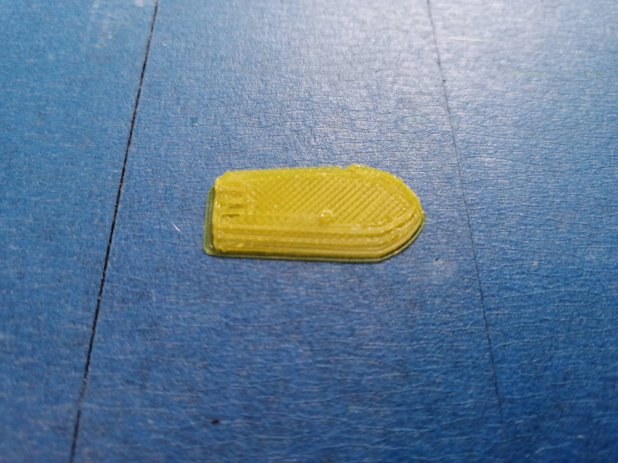

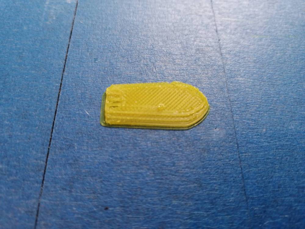

Apres de nombreuses semaines j'ai enfin résolut mon problème d'inversion des connectiques (j'avais commencer a essayer d'inverser les pins en démontant les connectiques mais suite a plusieurs blessures et a la casse des connectiques j'ai laisser tomber et je les ai inversé avec des câble dupont que j'ai mis entre les connectiques malles et semelle), j'ai réglé  tout les stepper(sauf Z que je n'ai pas changer) à exactement 1.06V, j'ai tout remonter et à ma première impression j'ai un soucis avec les couches elles sont toutes décalé.
J'ai regarder si je n'avais pas de surchauffe au niveau des moteur mais non, il sont froid (j'en ai profiter pour vérifier que j'avais bien des moteur 1.5A / 3.3 V et c'est le cas).
j'ai l'impression que c'est ma courroie qui saute mais pourtant elle est bien tendu (et je n'y ai pas toucher lors de l'upgrade de la bête).
Une idée d'ou pourrais venir ce problème? et surtout comment le corriger ?
