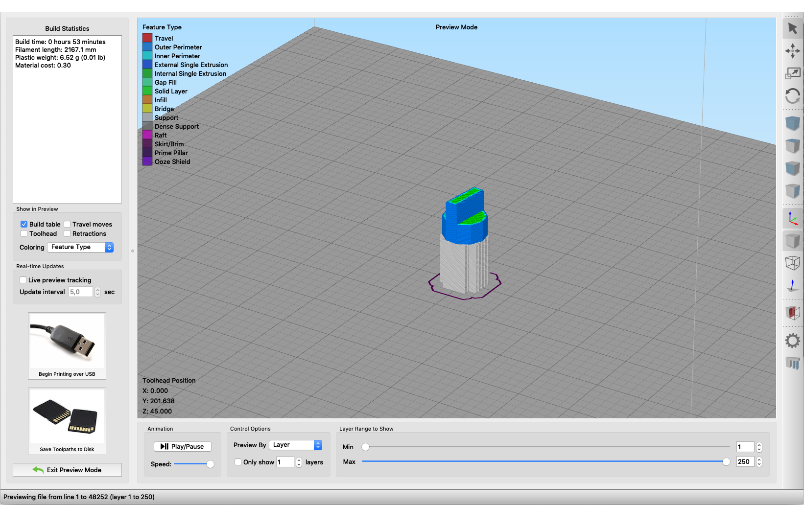

lamy971 Posté(e) Décembre 2, 2019 Posté(e) Décembre 2, 2019 Bonjour, Voilà je voulais imprimer une pièce avec 2 niveaux de remplissage différents en fonction de la hauteur. Je suis allé dans l'Assistant de paramétrage des variables et j'ai commencé à rentrer des valeurs de hauteur. N'étant pas satisfait du résultat j'ai voulu revenir à l'original mais impossible. Je n'arrive plus à imprimer aucune pièce car S3D ne me montre que les 17.40 premier millimètres de ma pièce en hauteur et je ne vois plus que les supports après avoir cliquer sur préparation à l'impression. J'ai fais une remise à zéro des paramètres mais cela ne change rien. N'étant pas encore un grand Maker j'aurais besoin d'un coup de main pour récupérer S3D comme avant mes modifications. Merci

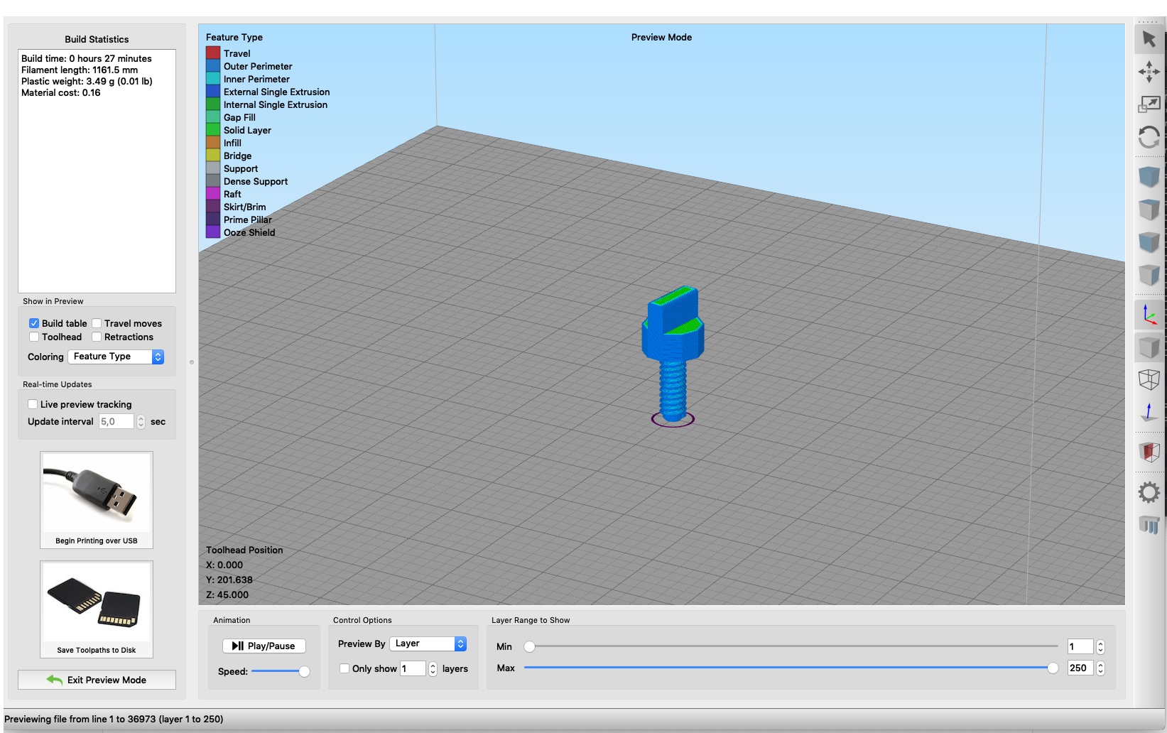

miserovitch Posté(e) Décembre 4, 2019 Posté(e) Décembre 4, 2019 Salut, Chez moi ca fonctionne, avec et sans supports. J'ai tenté plusieurs choses mais rien à faire, chez moi ça fonctionne. Tests réalisés: Demarrage print plus haut que la piece (avec et sans supports) = message d'erreur indiquant d'avoir au minimun 1 couche a imprimer Thin wall : Test des parametres external et internal thin wall = pas moyen de recreer le defaut Select model : meme en deselectionnant le model celui-ci est automatiquement remis si je clique sur "prepare to print" Non-manifold segment : Test avec discard et heal sans succes Ce que je te propose c'est d'exporter le FFF profile et de le mettre ici, en le chargeant on verra si ca vient d'un parametrage ou d'un bug sur ton install. Cdt LC

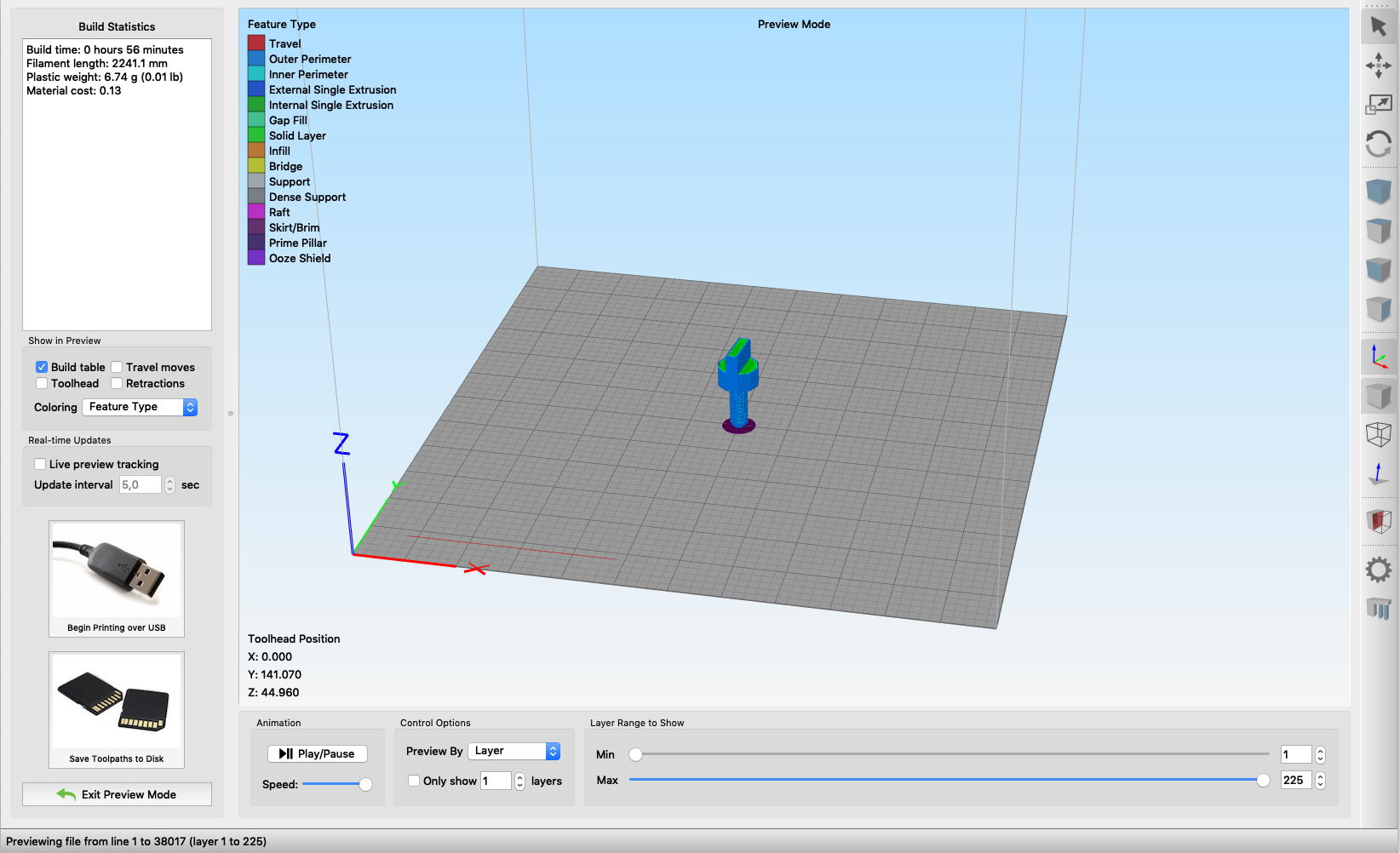

lamy971 Posté(e) Décembre 7, 2019 Auteur Posté(e) Décembre 7, 2019 Bonsoir, C'est ok, j'ai réussit à retrouver mon gcode comme il se doit en désinstallant S3D et en le réinstallant. J'avais pourtant déjà essayé mais cela n'avait rien donné. Mais là c'est ok. Merci à tous.
