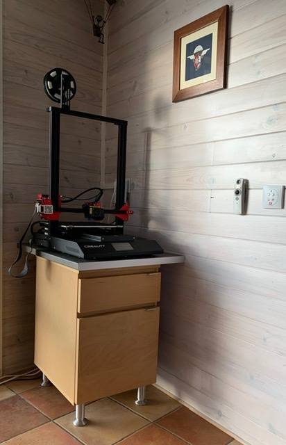

Mon imprimante (CR 10 S pro) a son petit emplacement, bien calée dans un coin du bureau. J’ai déjà remarqué que certains fabriquent des caissons, elle est bien dans un coin, cette pièce à très peu de passage, surtout dans cet l’angle. Utile dans ce cas ?

Le caisson n'est pas utile pour imprimer du PLA ou du PETG. Et pour commencer, il faut mieux se restreindre à ces plastiques le temps de comprendre le fonctionnement d'une imprimante 3D et de ses contraintes. Plus tard, il pourra être utile de s'en construire un pour imprimer d'autres plastiques répondants à des besoins plus spécifiques (souvent de résistance à la chaleur ou pour le lissage à l'acétone de l'ABS) et qui nécessitent un environnement chauffé.
Un autre avantage du caisson est qu'il peut réduire le bruit. Mais attention à la montée en température à l'intérieur, l'impression du PLA peut alors poser des problèmes.

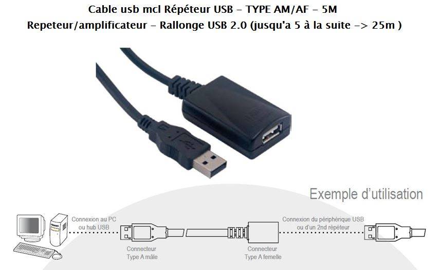

Pour le câble USB, je pense (sans certitude) qu'une rallonge USB 2.0 de 5 m suffira (USB 3 actuellement inutile sur les imprimantes 3D). On trouve ce type de rallonge vers les 10€. En cas de problème c'est souvent dû à une baisse de tension en raison de la longueur du câble et une alimentation du port USB de l'ordinateur un peu juste. L'imprimante doit donc être allumée de son côté. Attention, avec certaines imprimantes l'écran peut être allumé car alimenté par le câble USB sans qu'elle ne soit branchée. Et dans ce cas, il y a un risque si on lance une impression que le port USB de l'ordinateur n'apprécie pas la forte demande en courant ! Il est nettement préférable - par sécurité - d'interposer un hub USB qui possède sa propre alimentation. Il est préférable de griller un hub plutôt qu'une partie de l'électronique de son ordi !

Un câble USB branché sur l'imprimante + un câble répéteur USB de 5m sur le PC.

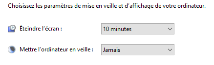

Pour être tranquille avec le port USB et ne pas avoir de coupure lors de la mise en veille du PC, alors :
Panneau de configuration > Matériel et audio > Options d’alimentation > Modifier les paramètres du mode de gestion de l’alimentation

Le câble que j'utilise depuis des années et pour diverses connections fonctionne très bien, aucun problème avec.
J'ai du l'acheter à l'époque dans une boutique Grosbill, maintenant, voir sur leur site :
https://www.grosbill.com/4-mcl_repeteur_usb_type_am_af_5m_-97481-peripheriques-cable_usb
