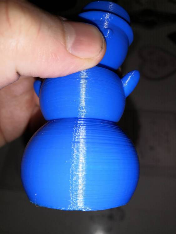

Tiotom08 Posté(e) Décembre 6, 2019 Posté(e) Décembre 6, 2019 Bonjour tout le monde, Je viens de recevoir mon alfawise u30 pro depuis 1 semaine, actuellement j'essai d'optimiser mes impressions. Pour l'instant mes impressions sont pas trop mal sauf que j'ai quelques décalages de couches de quelques dixième de millimètre. Pour mes paramètres d'impression: Couche de 0.2mm et 50 mm/s Je vous mets une photo sera plus parlant Avoue une piste de réglage pour solutionner mon soucis? Merci d'avance
gjeff Posté(e) Décembre 7, 2019 Posté(e) Décembre 7, 2019 Calibrer l extrudeur c'est peut être un manque de matière.
Tiotom08 Posté(e) Décembre 7, 2019 Auteur Posté(e) Décembre 7, 2019 Effectivement j'ai un décalage de 5 mm, je demande une extrusion de 100mm et je n'ai que 95mm qui sortent. J'ai modifié le nozzle flow rate (paramètre sur l'imprimante) en le mettant à 105% mais le fil ne sort que 95mm au lieu de 100mm Bref je comprends plus rien! Vos conseils sont les bienvenu...
Bakatora Posté(e) Décembre 7, 2019 Posté(e) Décembre 7, 2019 Tu devrais pas plutot modifier le e-step ? Genre au lieu de 95 tu passes à 98 (plutôt 390/415 si tu as un truc genre bondtech en 3:1) J'utilise le flow pendant une impression si je vois que le e step justement n'est pas bon. Enfin je peux me tromper
Tiotom08 Posté(e) Décembre 7, 2019 Auteur Posté(e) Décembre 7, 2019 (modifié) Oula tout ça c'est du chinois pour moi, concrètement je fais comment pour modifier le e-step ? Car sur la U30 pro je ne peux changer les steps, je n'ai pas de menu setting... Modifié (le) Décembre 7, 2019 par Tiotom08

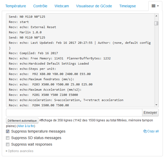

fran6p Posté(e) Décembre 8, 2019 Posté(e) Décembre 8, 2019 il y a 37 minutes, Tiotom08 a dit : Comment puis je déterminer la valeur E sachant que je n'ai aucune donnée de départ? Pour ce faire, il faudrait que ton imprimante soit reliée à un ordinateur via un câble USB (PC, Raspberry Pi, ...) et utiliser un logiciel possédant un terminal (Repetier, Pronterface, Octoprint, ...). Si c'est le cas, la commande M503 liste les paramètres du firmware. Exemple à partir de mon Octoprint (Raspberry + Octopi): Après avoir tapé la commande M503 dans la ligne de saisie du terminal et cliquer sur le bouton ENVOYER, une suite de lignes s'affichent. La ligne contenant M92 indique les valeurs de pas pour chacun des axes.

Tiotom08 Posté(e) Décembre 9, 2019 Auteur Posté(e) Décembre 9, 2019 (modifié) Sous pronterface j'ai récupérer ça: echo:Steps per unit: echo: M92 X80.00 Y80.00 Z400.00 E92.60 Etant donné qu'il me manque environ 5% d'extrusion ( 95mm pour 100mm demandé ) j'augmente la valeur E de 5% dans le gcode de démarrage c'est ça? Comment puis je modifier en live dans pronterface pour voir si ma correction est bonne? Modifié (le) Décembre 9, 2019 par Tiotom08
ark74 Posté(e) Décembre 10, 2019 Posté(e) Décembre 10, 2019 Salut, Produit en croix l'ami. Tu connais tes steps actuels, la distance d'extrusion actuelle et la distance voulue. Le petit produit en croix te donnera les steps à mettre pour faire 100mm
