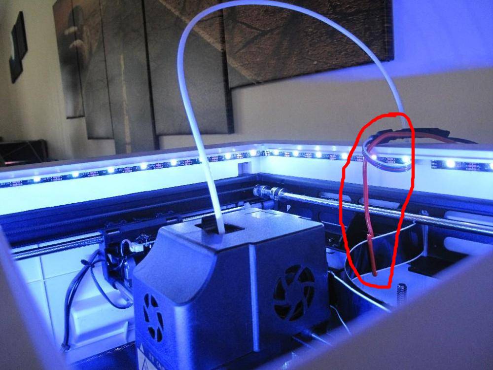

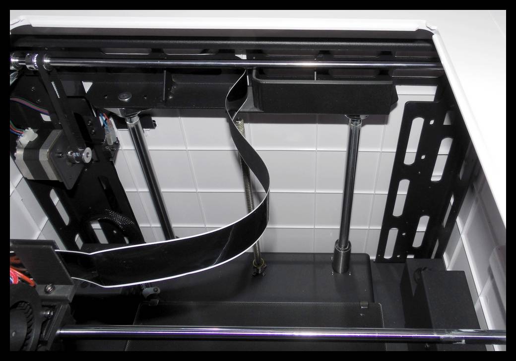

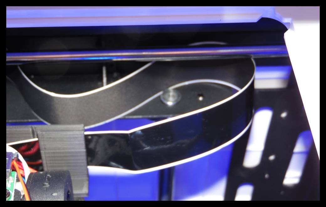

J'ai suivi quelques conseils.
J'ai enlevé le capot de la tête et mis la protection de la nappe en place et mis le petit capot supérieur en place. Mais j'ai aussi fait une protection arrière sur le châssis métallique pour la nappe.

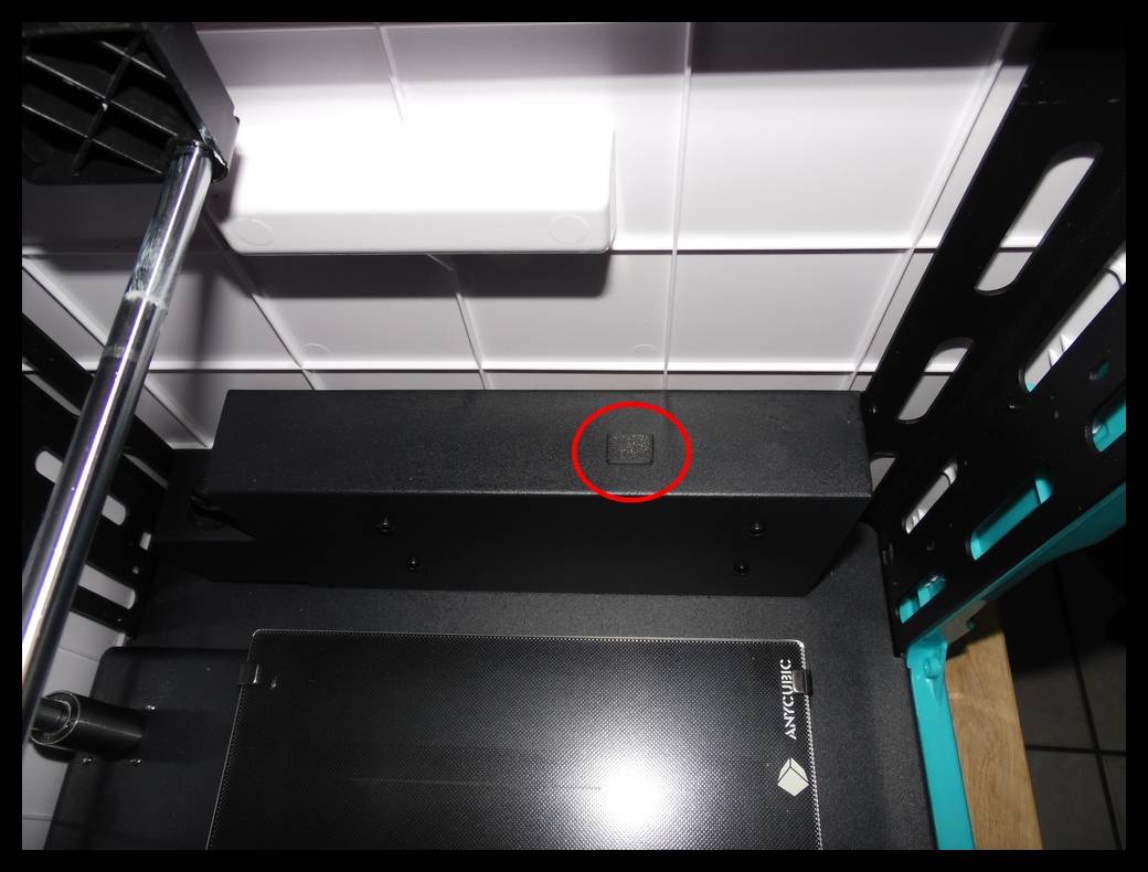

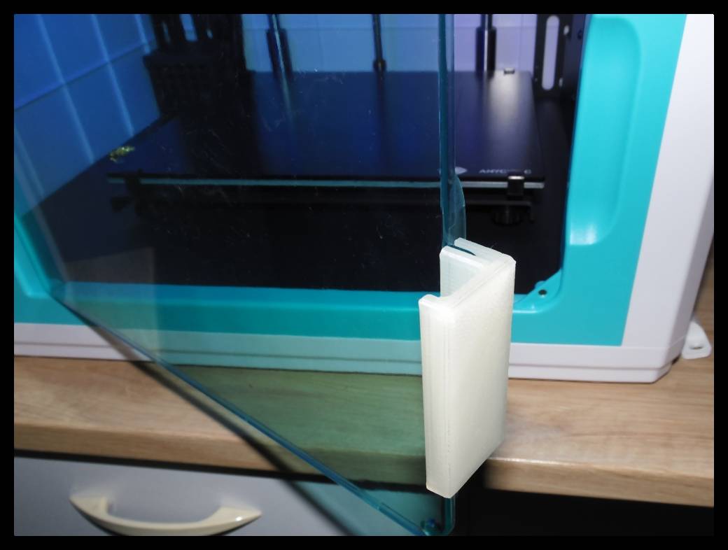

J'ai fait un petit bouchon pour cacher le sélecteur de tension de l'alimentation 230/110V.

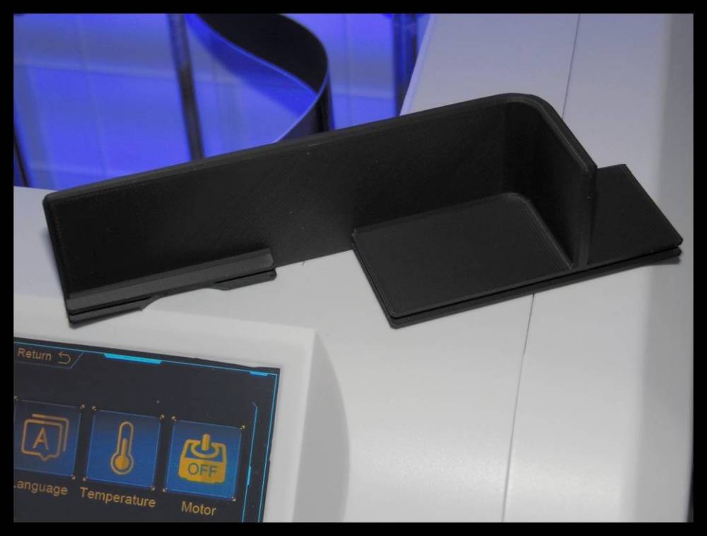

J'ai modélisé une petite poignée qui se glisse juste sur celle existante pour plus de praticité.

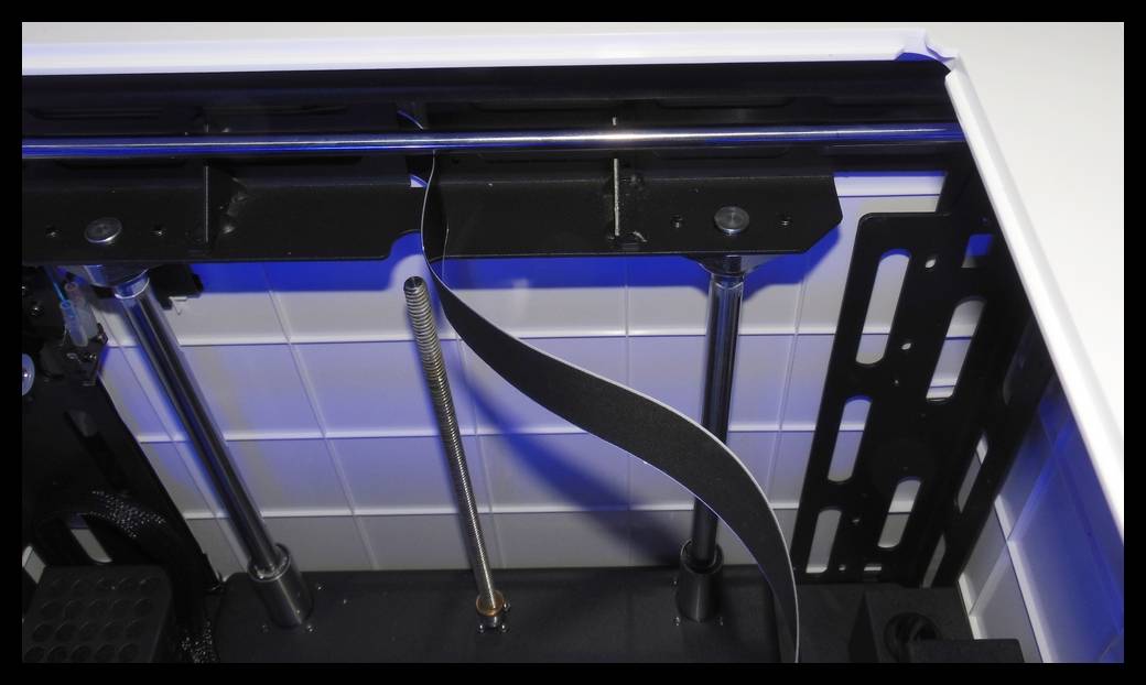

Pas mal ta protection arrière pour la nappe, moi dés le début j'ai pas aimé qu'elle forte sur sa partie inférieur.
03.thumb.jpg.2afbb1d6cb71615ec6f7fa99e3cf5ae9.jpg.62b151f974652d360e6d56fca7bec1ce.jpg
Comme c'était dés le premier jour et que j'étais pas encore à l'aise dans les impression j'ai "fabriquée" un truc "provisoire" (qui est toujours en place...)
1210572905_IMG_38921.thumb.jpg.c9dc953dc09f9827e3ac38521f0e07ea.jpg.4ab1bdbddbb0fd4cac6ff5f593f86047.jpg

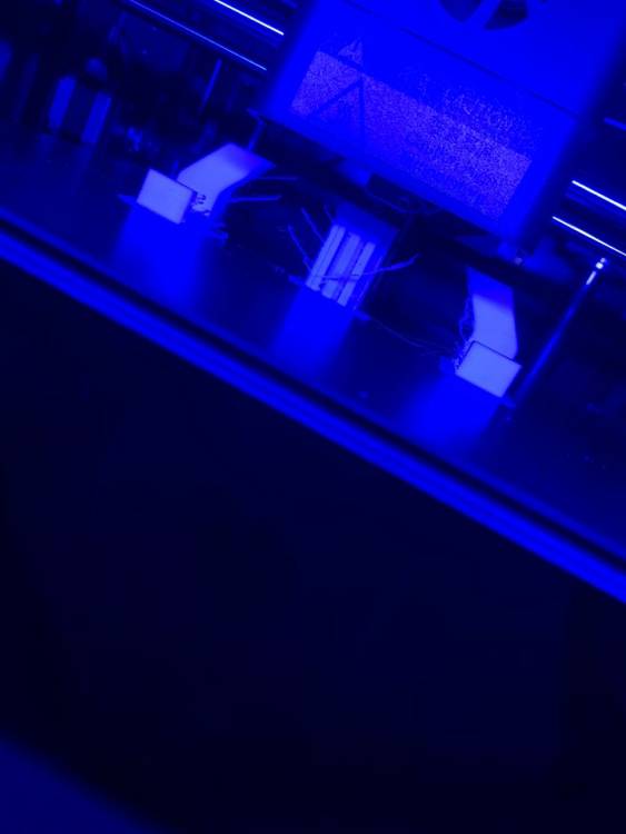

Si tu veux modifier la lumière bleu (assez agressif), il y a un poste.

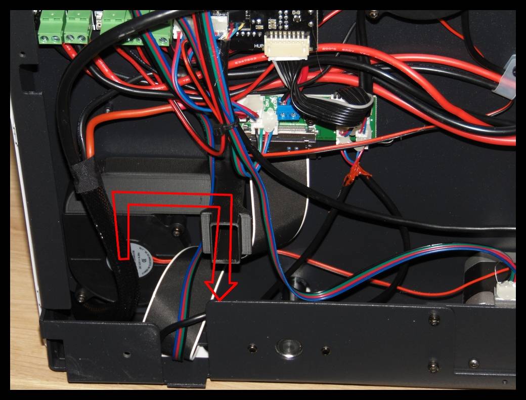

J'ai remarqué que le ventilateur qui sert à filtrer l'air dans le coin arrière gauche du caisson souffle directement sur la carte mère. Je ne suis pas sûr que ce soit bon quand on fait de l'ABS, le ventilateur aspire l'air chaud du caisson et le re-balance sur la carte mère.

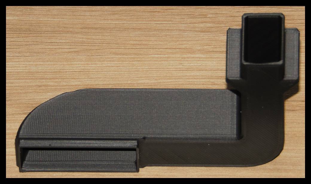

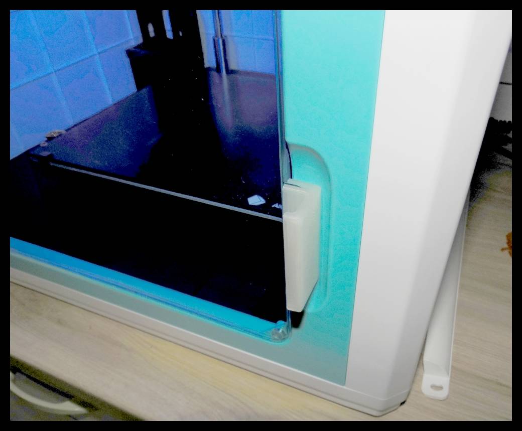

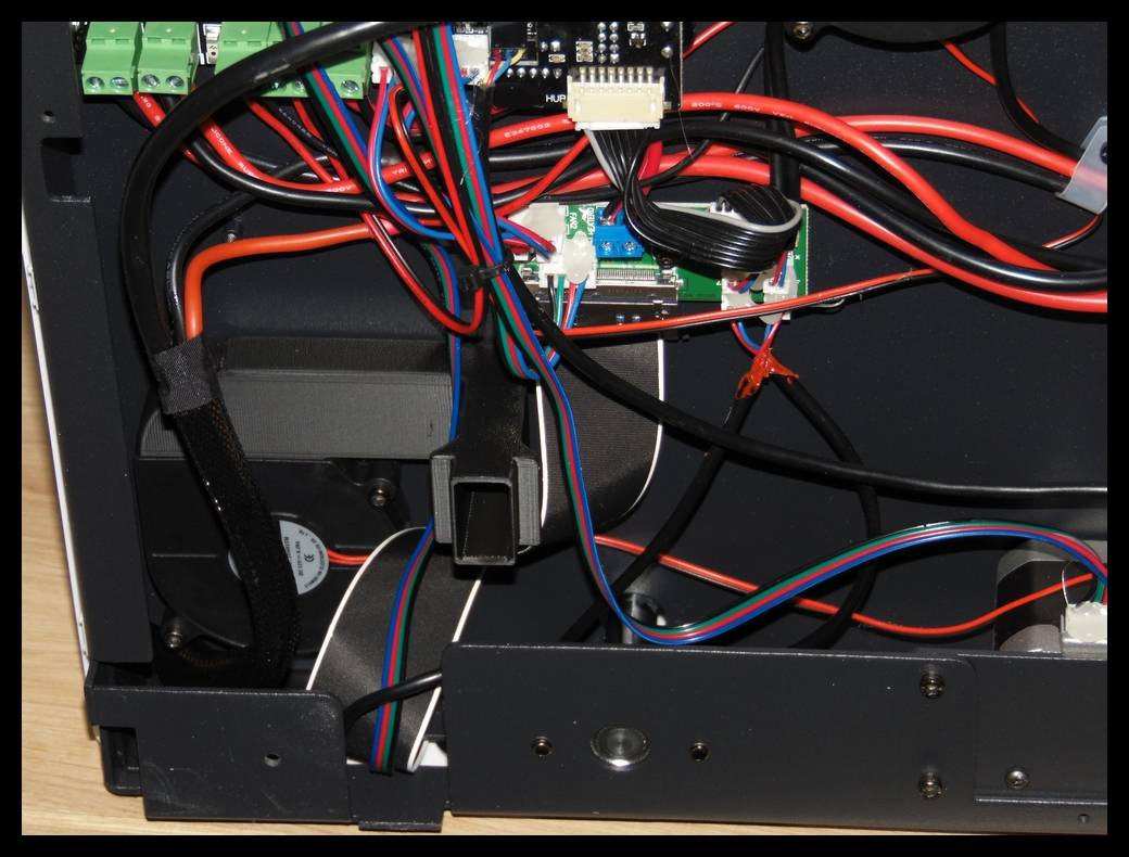

Nouveau projet sur la 4 MAX Pro.

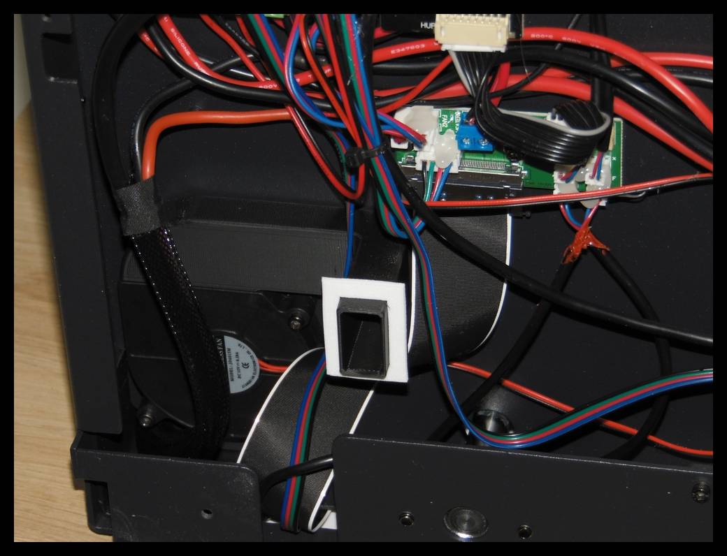

Je reviens sur le ventilateur du filtre qui souffle l'air chaud du caisson sur la carte mère et qui vient perturber le flux du ventilateur des TMC.
J'ai modélisé un canal de ventilation. D'abord an PLA blanc pas cher pour vérifier que tout va bien puis en Greentec noir.
Ce canal expulse l'air vers l'extérieur.
J'ai du faire une ouverture dans le capot inférieur.
Dans le dessin du canal de ventilation, j'ai prévu de mettre un petit bout de mousse de 2mm pour atténuer les vibrations du ventilateur avec le capot et caler le canal.
Le canal de ventilation est collé au fond supérieur  (en noir) par un bout de double face et c'est le capot inférieur (en blanc qui tient le canal de ventilation.

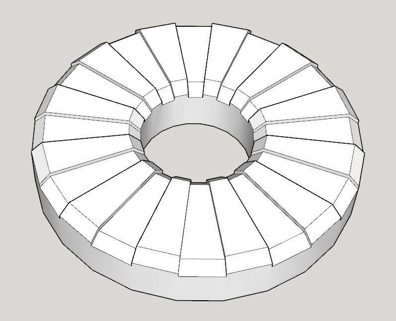

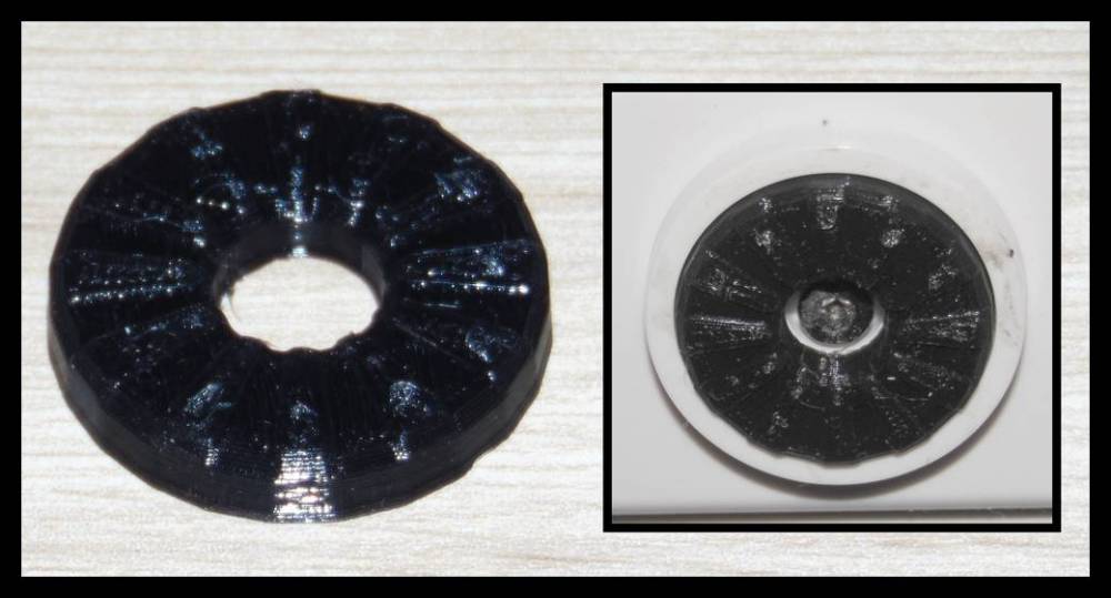

A venir, remplacer les pieds en mousse par de pieds en TPU avec une ouverture centrale pour dévisser facilement les vis qui retiennent le capot inférieur sans devoir enlever la mousse et le risque de la déchirer. Faire un canal de ventilation pour mieux guider l'air sur les TMC.
Modifié (le) par lucdu19
  • J'aime 2
Les pieds en TPU sont en cours d'impressions.
