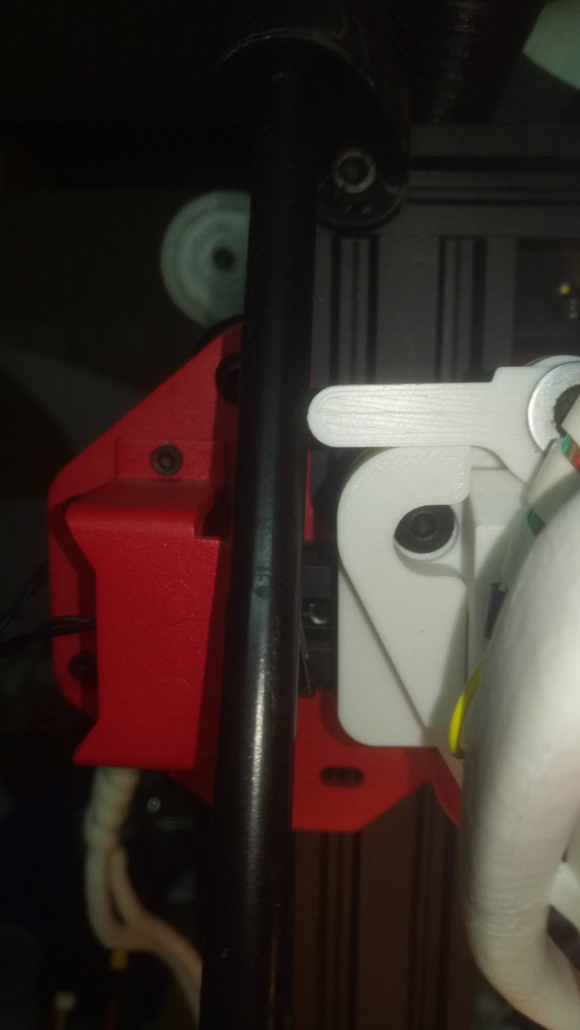

Il y a 3 heures, bracame a dit :
Oui, on les vois sur cette photo. Je pense raccourcir ou changer la forme du levier de verrouillage.
je vois vraiment pas ou ça peut coincer , j'ai testé les déplacements sur le home avec les distances maxi sur la U20 , mais bon j'ai aussi tout changé pour le fixer sur le rail linéaire 😛
au pire , fais le verrouillage par l’arrière

Sur la U30, on a moins de place 🧐. Le pb sera vite réglé. (Il faut aussi que je décale tout l'axe Y de 20mm pour retrouver la course maxi)
Des DB9 en 5A !! Ben ça va bien tenir, la résistance consomme moins de 2A. 😉

c'est 1A ;5A, ou 7A pour les DB9 donc par sécurité 😛
 moi avec les rails quand j'aurais fini ma modif , je serais a 300 x 310 x 430 env en course maxi (je perds un peu sur le X )

Le 19/01/2020 at 22:02, jipee a dit :
et sinon j'ai pris les DB9 chez RS en 5A
Salut 😉
Moi j'ai une u30 ou la place se compte et en plus des 'renforts' (En fait cela permet de régler la géométrie).
Et à 220 en Z -> le 'loquet' touche la tige en alu diam. 10. Il manque que 3-5mm ... avant de toucher le switch du X Facile à corriger.
Pour ce qui est du changement de buse  : J'en parle pas ...... Ça marche super !!
