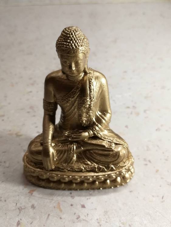

Hello hello
Avant de penser à changer d'imprimante, peut-être pourrais tu essayer de monter une buse plus fine.
Voici l'exemple d'un petit Bouddha de 7cm imprimé avec une buse de 0.2mm
Il faut t'il vraiment une buse de 0.2 mm? J'ai déjà poser cette question sur un groupe de facebook et il dit qu'il faut une imprimante à résine ou utiliser l'une des buses de 0.2, 0.3, 0.4 .
Je sais pas. Il me semble que c'est ce que je t'ai répondu.
Mais tu devrais demander sur d'autres forums et faire le tour de Facebook si tu veux encore plus de réponses identiques
si tu veux la perfection une imprimante SLA mais c'est pas le même budget sur les consommables!
sinon buse de 0.2mm, réduire les couches à 0.05mm si ton imprimante le supporte ou 0.1 et réduire les avances, tu vas t'amuser à régler tout ça

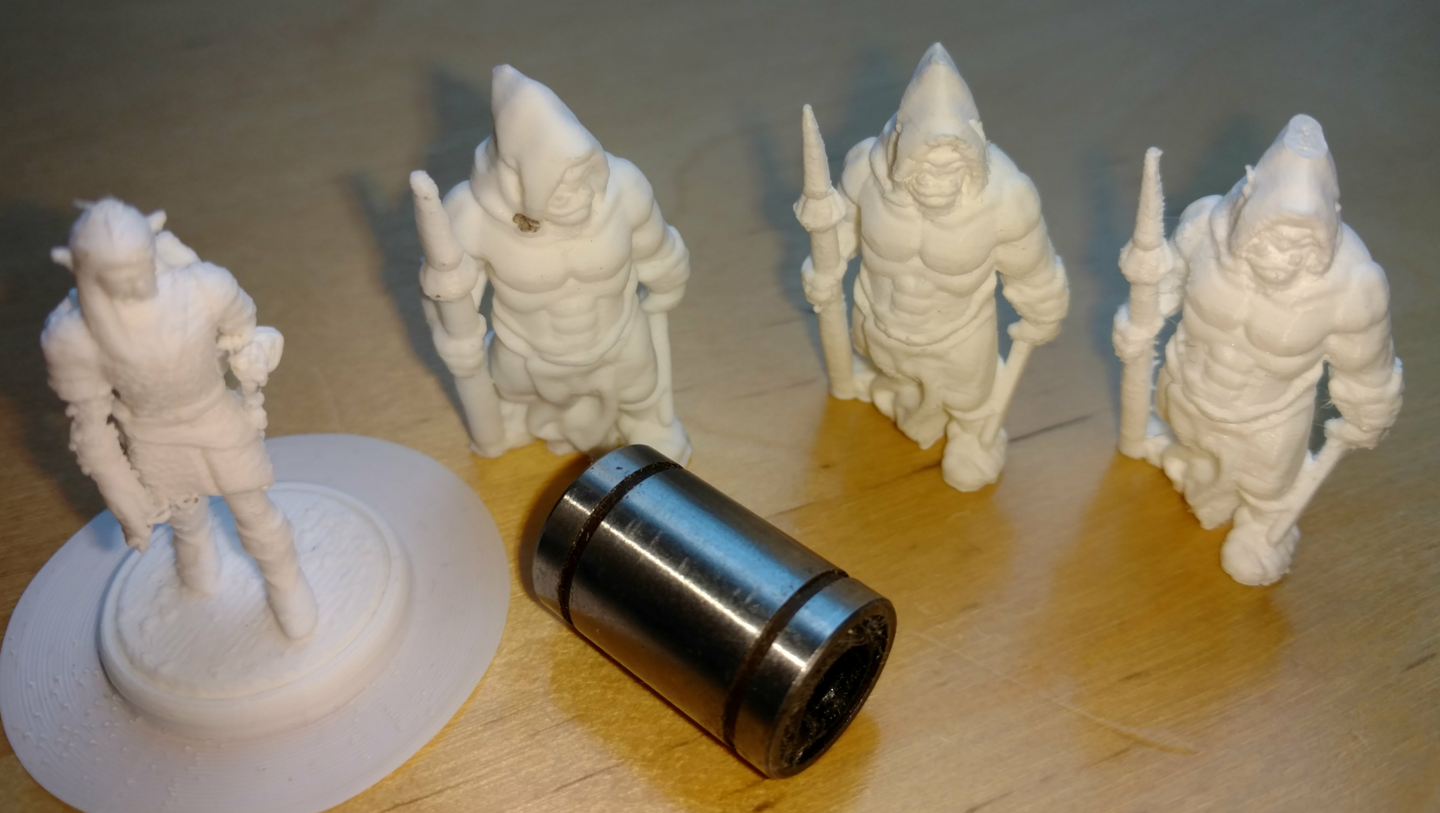

Bonjour @CyberAces
Il faut aller doucement, avec un diamètre de buse adapté (petit 0.2mm par ex), une hauteur de couche réduite, refroidir comme un malade
avec une extrusion maîtrisée aux petits oignons, tester différents matériaux, choisir des modèles imprimable !
Tuner les paramètres de son slicer, voire de l'imprimante, pour chaque modèle, lever tous les tabous...
Bref c'est dure et il n'y a pas de solution magique.
