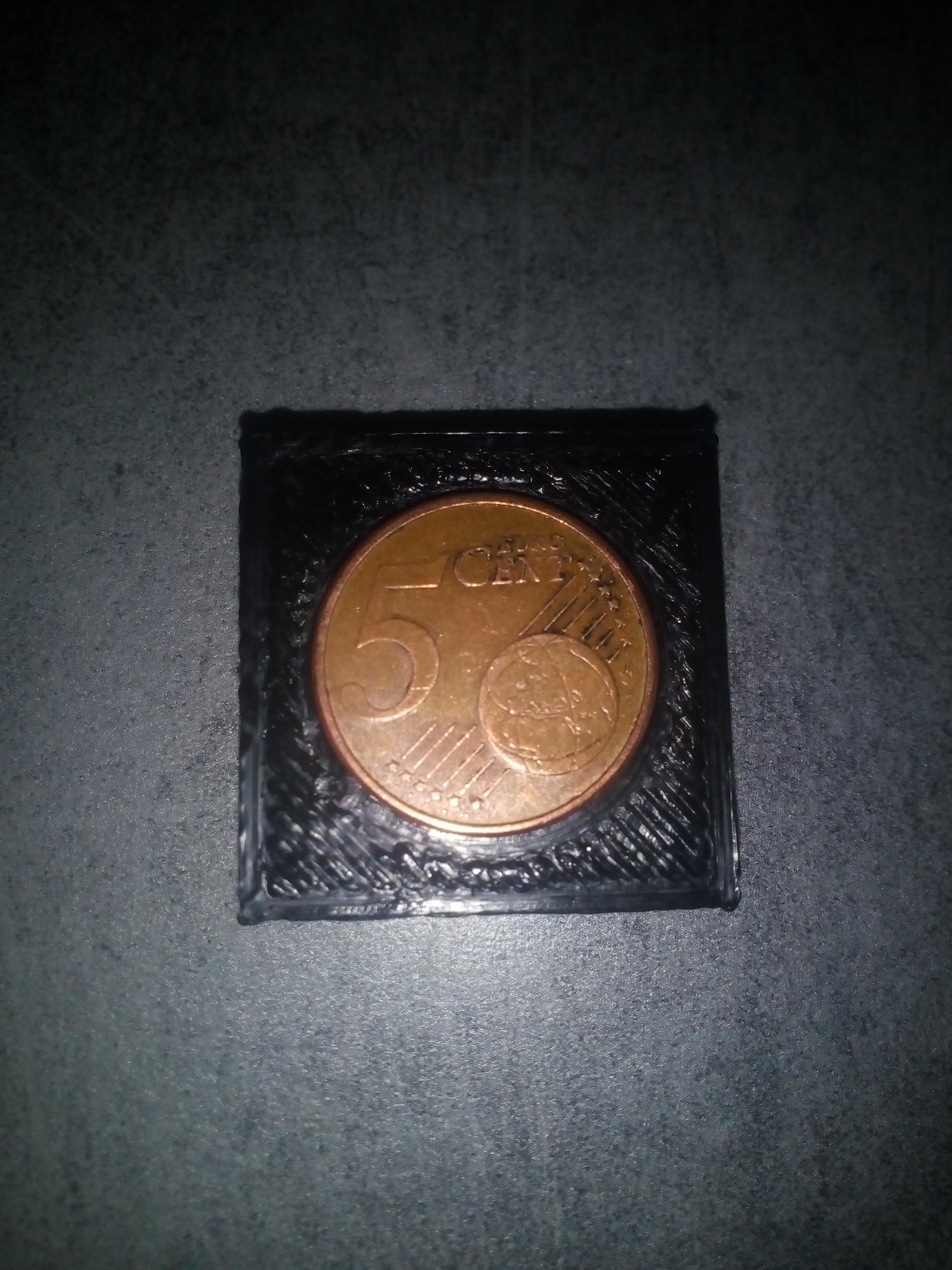

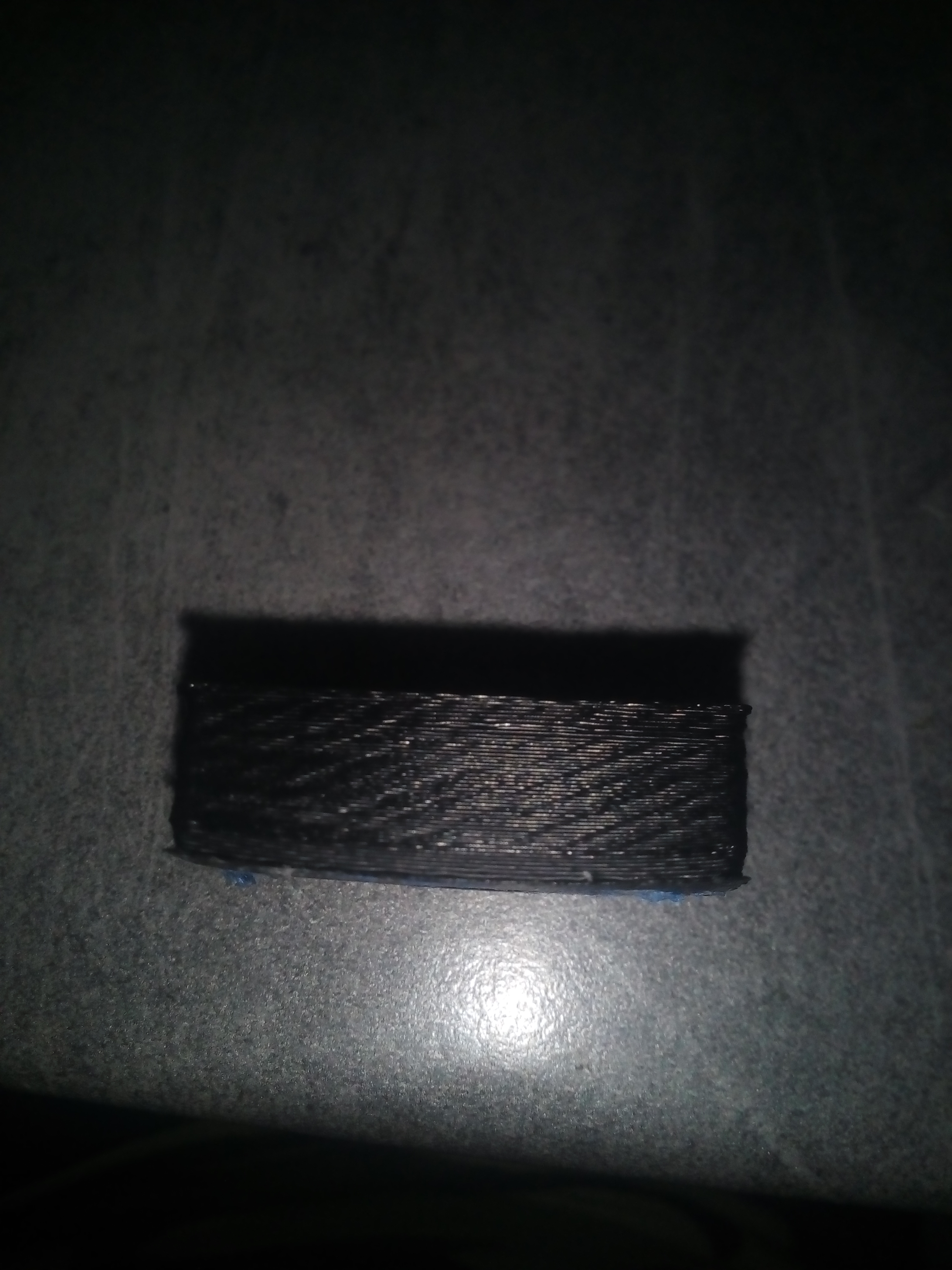

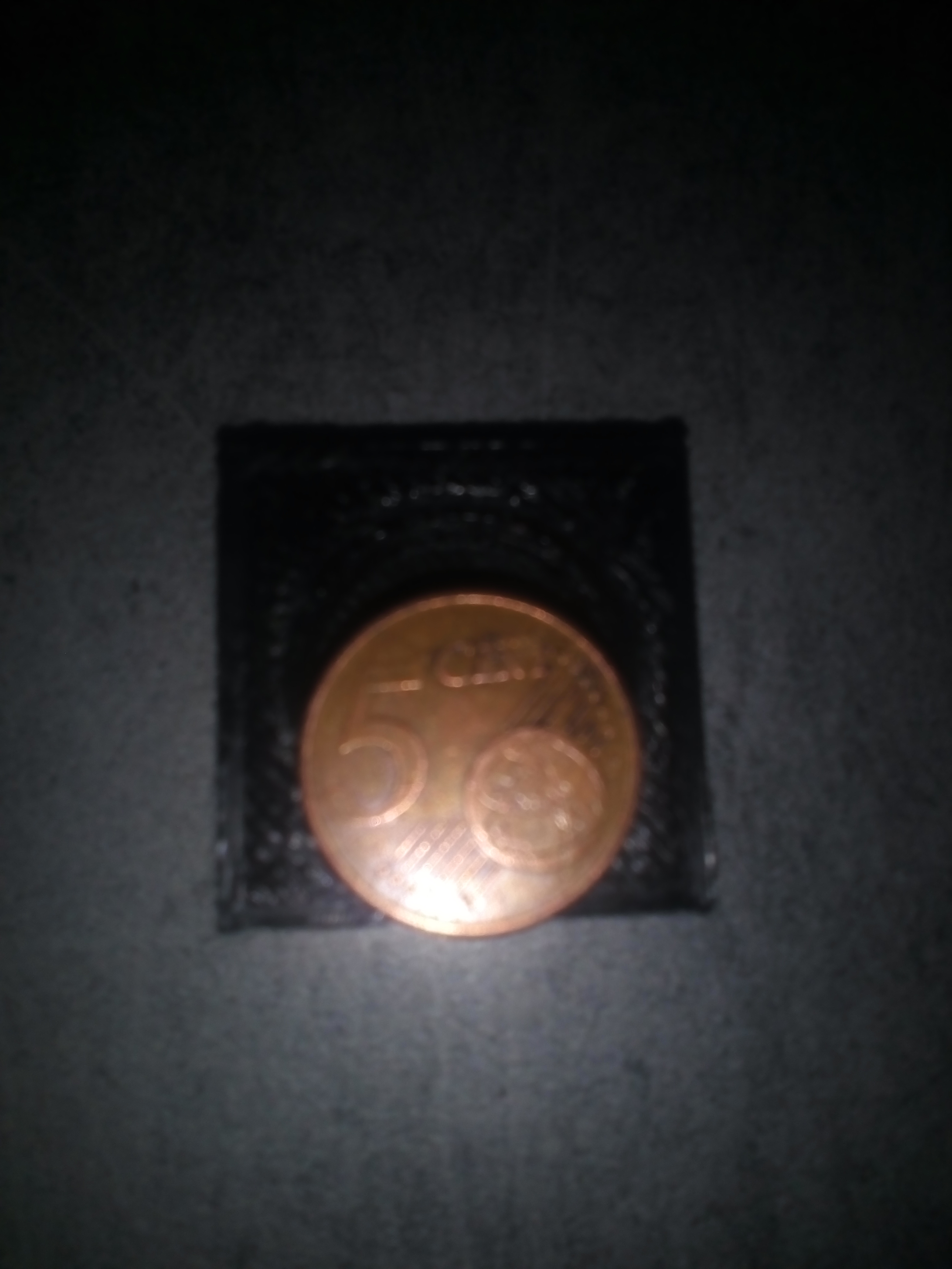

je viens d'imprimer un modèle après avoir vérifier les courroies, voici le modèle https://www.thingiverse.com/thing:1431538
Comme on peut le voir  sur la photo, la pièce ne rentre pas dans le rond, il est trop petit, par contre l'extérieur fait bien 30mm, j'ai bien entendus suivis les instruction pour l'impression, résolution 0.2mm
Merci d'avance pour vos réponse !
