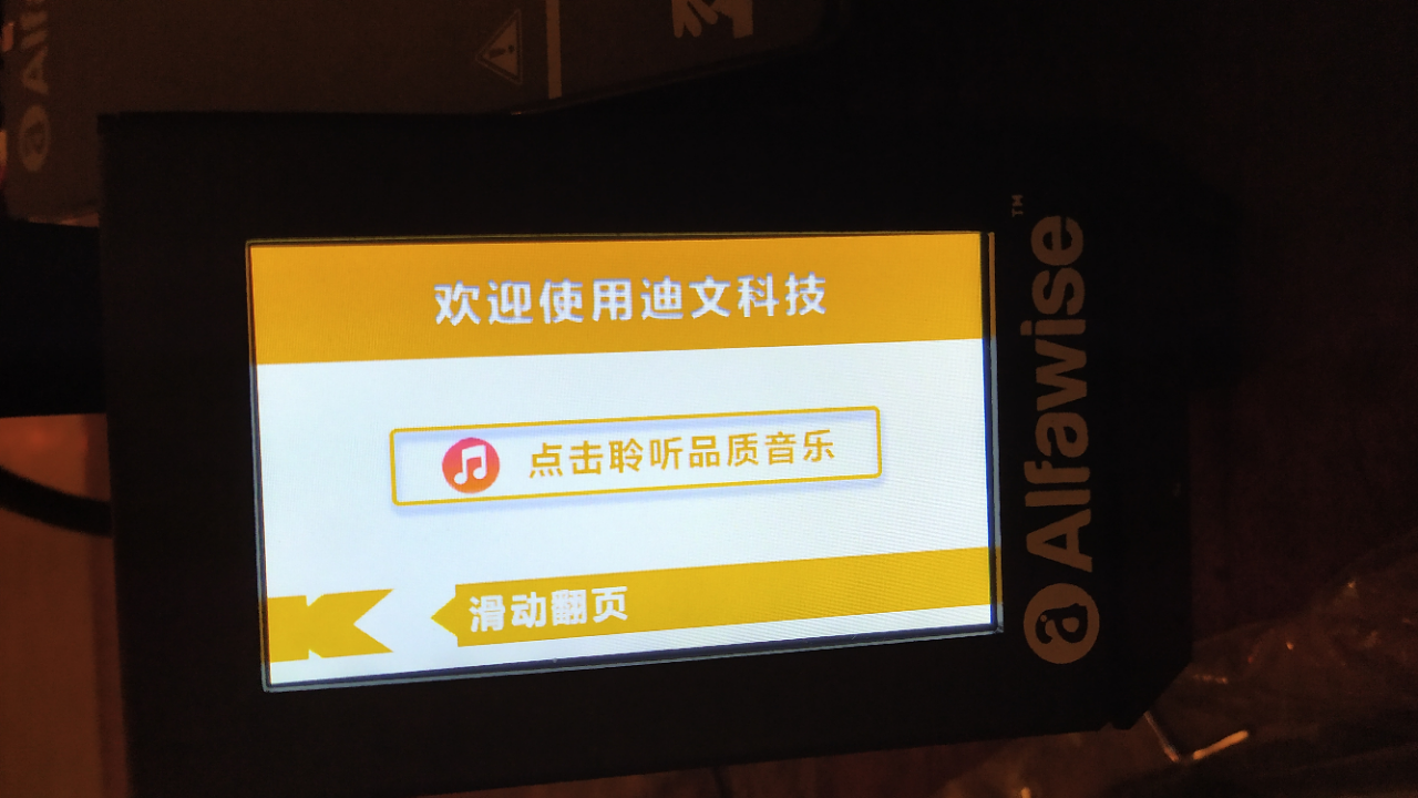

Possesseur depuis peu d'une Alfawise U30 Pro (GearBest), le montage et un direct upgrade ( ventilos + silencieux, PTFE Capricorn, etc...) c'est parfaitement bien passé.
Au moment  de sa  sa premiÚre mise sous tension tout va aussi pour le mieux mais....
VoilĂ  ce que j'obtiens sur l'Ă©cran !! Pas du tout l'interface prĂ©vue !! ( Si, si, j'vous jure Marie-ThĂ©rĂšse) Donc impossible de mettre en oeuvre l'imprimante... 😭
Remarquez aussi la lecture écran en mode exclus horizontal !
Impossible Ă©galement de naviguer entre les quelques pages (toujours en chinois. Et moi le chinois je le parle que sous la torture 😄), car immĂ©diatement cela  re-bascule sur cette premiĂšre (main page)
Et le comble, l'écran devient totalement figé (Aucune réaction tactile). On éteint, on rallume, une fois deux fois... Bref, No way !
Rappel: Je ne suis pas ingĂ©nieur informaticien, nan, nan đŸ„ș Pourriez vous donc m'Ă©clairer avec vos talents fous de geeks ?
J'ai tenté une mise MAJ de l'écran ( via micro SD). Rien ! Si ce n'est d'avoir les infos (lignes de codes blanches sur fond bleu) lors de la procédure , encore et toujours en version horizontale...

Ça ne va pas t'aider beaucoup, mais avec la traduction Google il est Ă©crit.
Bienvenue à Divine Technology.
Ah ! en fait ton Ă©cran est juste pas installĂ©(comme si tu avais recus l'Ă©cran en remplacement 😛 ), il faut que tu upload son firmware.
Il faut formater une carte sd avec un espace d'alloc de 4096
Coller le dossier DWIN SET à sa racine, renommer deux fichier dans ce dossier :
13è§ŠæŽ§é…çœźæ–‡ä»¶.BIN > 13.BIN
14ć˜é‡é…çœźæ–‡ä»¶.BIN > 14.BIN
Le firmware : https://www.dropbox.com/sh/boksnhz92ccy35w/AAC0lWt-tLu2Af11mMDK7JgQa/U30 Pro?dl=0&subfolder_nav_tracking=1
Il faut inserer la carte SD dans le port sur l'écran; allumer, attendre End process.

Yop, si les fichiers ne sont pas renommĂ© tu obtiens ce que tu dĂ©cris, tu arrive sur Home et l’écran est fixe.

Tu les renommes de cette façons comme indiqué plus haut.
Le fichier qui s'appel : 13è§ŠæŽ§é…çœźæ–‡ä»¶.BIN
Tu le renommes : 13.BIN
Le fichier qui s'appel : 14ć˜é‡é…çœźæ–‡ä»¶.BIN
Tu le renommes : 14.BIN
En gros tu supprimes les carac chinois. (Pour le coup j'aurais du te dire ca des le début :D)
SI part hasard tu ne vois pas les extensions de fichiers ( les extensions c'est dans notre cas les .BIN tu t'en occupes pas ça sera juste 13 et 14 )

Apres quelques jours chez mon copain informaticien ( sur PC 😁) et grace aux nombreux conseils de la communautĂ© Imprimantes 3D, je tiens Ă  remercier particulierement @Greg33 pour la colossale finesse de renommer deux fichiers ( 13 et 14.bin) en virant cette police de caractĂšres tinoise, gĂ©nĂ©ratrice de..." Ă  pas marcher ! " 😄
On resume: suivez la procedure de Greg !
Quand Ă  Gearbest il fait partir sa marchandise sans aucun contrĂŽle (du moins les U30 pro) car Ă©cran de controle brut d'usine sans le moindre firmware et mĂȘme un Marlin surement corrompu... Sans compter toutes les vis Ă  moitiĂ© serrĂ©es et le comble et certainement pour cause de mon problĂšme de dĂ©part, mĂȘme pas une trace de filament en sortie tube PTFE/buse! Ce dernier changĂ© d'entrĂ©e de jeu par un Capricorn, d'ou cette observation.
Grand merci à mon copain qui a donc tout ré-installé dans les rÚgles de l'art (Avec entre autre les subtilités si gentilment communiquées sur ce sujet) en se servant des fichiers du Github Longer.
