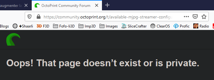

2cv001 Posté(e) Décembre 19, 2019 Posté(e) Décembre 19, 2019 (modifié) Par défaut, la caméra (caméra piV1 pour ma part) a une résolution de 640 x 480 alors qu'en vidéo, la caméra pi par exemple, peut monter à 1280 x 720. Pour bénéficier des 1080 x 720 il suffit d'aller modifier le fichier octopi.txt qui se trouve sur la pi dans le dossier /boot pour cela : par ssh faite sudo nano /boot/octopi.txt Pour ceux qui ont une caméra USB : Repérez la ligne #camera_usb_options="-r 640x480 -f 10" et remplacez là, par exemple (dépend de la définition de votre caméra), par : camera_usb_options="-r 1080x720 -f 10" N'oubliez pas de retirer le # au début de la ligne. Les lignes qui commencent par # ne sont pas prises en compte. Ce sont des commentaires. Rebootez Pour ceux qui ont une caméra pi : Remplacez la ligne #camera="auto" par camera="raspi" Attention, il faut également retirer le # puis, plus bas, remplacez #camera_raspi_options="-fps 10" par camera_raspi_options=" -x 1280 -y 720 -fps 10" Au passage, chez moi, j'en ai profité pour augmenter le contraste. J'ai donc mis camera_raspi_options="-co 50 -x 1280 -y 720 -fps 10" Voir toutes les options possibles ici : https://community.octoprint.org/t/available-mjpg-streamer-configuration-options/1106 Rebootez Modifié (le) Décembre 19, 2019 par pascal_lb 3
fran6p Posté(e) Décembre 19, 2019 Posté(e) Décembre 19, 2019 il y a 23 minutes, 2cv001 a dit : Voir toutes les options possibles ici : https://community.octoprint.org/t/available-mjpg-streamer-configuration-option$ Renvoie: Le bon lien est : https://community.octoprint.org/t/available-mjpg-streamer-configuration-options/1106
2cv001 Posté(e) Décembre 19, 2019 Auteur Posté(e) Décembre 19, 2019 Effectivement : https://community.octoprint.org/t/available-mjpg-streamer-configuration-options/1106 Un modérateur peut modifier le lien dans le tuto ?
