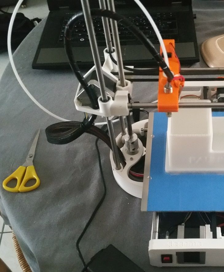

Nimbus2815 Posté(e) Mars 22, 2016 Partager Posté(e) Mars 22, 2016 Bonjour, J'ai "dessiné" une variante pour le passage extérieur des câbles vers la tête. Le câble de mon palpeur a "morflé" suite à une insuffisance "d'arrondi" lorsque la tête est à l'opposé du fin de course en axe X ( câble trop tendu ). Je cherche une solution simple ( certains ont fait des passages par des chaines câbles, voir amélioration : @Dumnac ). Je n'ai pas encore monté cette solution, car elle ne me convient pas complètement. Je cherche à rendre le toron de câbles "souple" aussi bien dans l'axe x, que dans l'axe Z ( même si moins de contraintes ). En attendant, je vous laisse cette modification sur pièce d'origine Dagoma , si çà peut donner des idées à d'autres Lien : https://tinkercad.com/things/7gBUs3yKq8M 2 Lien vers le commentaire Partager sur d’autres sites More sharing options...

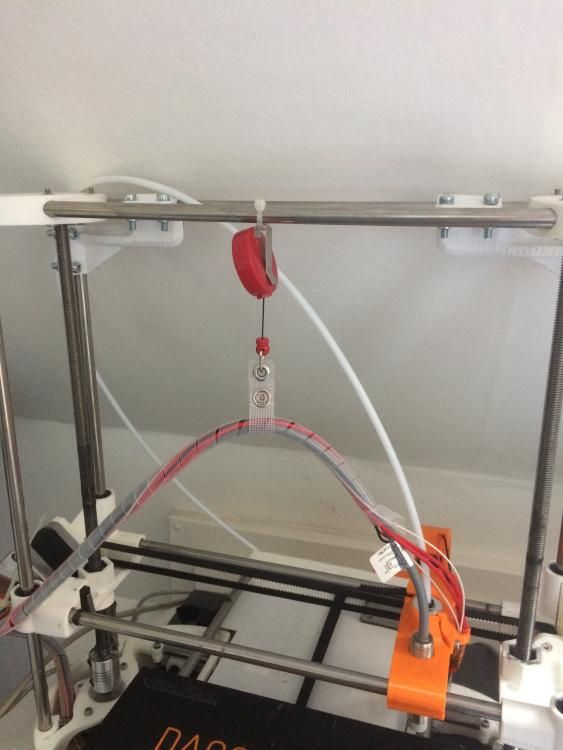

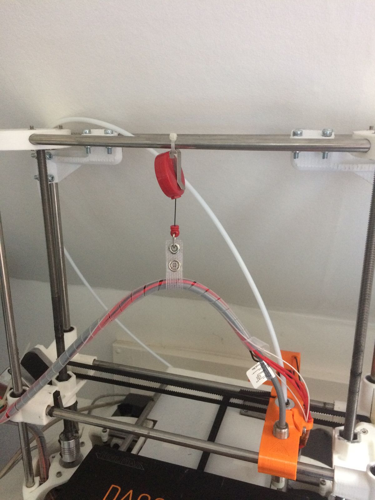

iPeP Posté(e) Mars 22, 2016 Partager Posté(e) Mars 22, 2016 Pour moi, c'est option récup ! J'ai bricolé ça avec un porte badge à enrouleur et un collier colson... 2 Lien vers le commentaire Partager sur d’autres sites More sharing options...
Nimbus2815 Posté(e) Mars 22, 2016 Auteur Partager Posté(e) Mars 22, 2016 @iPeP excellente trouvaille J'aime bien l'idée Lien vers le commentaire Partager sur d’autres sites More sharing options...

iPeP Posté(e) Mars 22, 2016 Partager Posté(e) Mars 22, 2016 Merci @Nimbus2815, j'avoue que j'ai eu un flash en ouvrant l'un de mes tiroirs où trainait un vieux badge. Je n'ai pas trop serré le colson, de ce fait le tout se déplace donc sur la barre du haut. Lien vers le commentaire Partager sur d’autres sites More sharing options...
