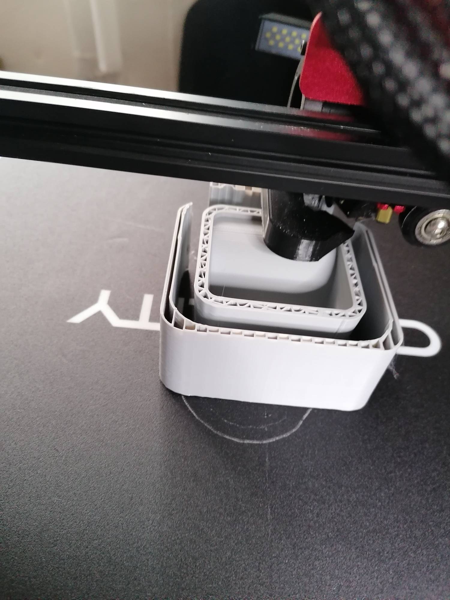

STEVEN40 Posté(e) Décembre 23, 2019 Partager Posté(e) Décembre 23, 2019 Bonjour à tous, Je cherche depuis un moment comment supprimer la paroi qui entoure mes supports sur Cura. Cela rend les supports tres durs à enlever et me consomme beaucoup de matière. Pour explication, je fais un support en zig zag et il est entouré d'une paroi de 3 couches comme un objet. Je voudrais seulement le zig-zag comme support. sur la photo, le carré extérieur est un support ! Merci à celui ou ceux qui m'ont compris et qui auront une réponse. Bonnes fêtes ! Lien vers le commentaire Partager sur d’autres sites More sharing options...
obi_one Posté(e) Décembre 23, 2019 Partager Posté(e) Décembre 23, 2019 Salut, Je ne suis pas un pro de Cura mais il me semble au vu de la photo que tu imprimes un "bouclier" autour de ton print (voir la configuration Cura). Sinon regarde sur le paramètre "nombre de lignes de paroi du support" Perso, sous Cura, j'utilise les supports de type "arborescent", ils consomment moins de matière et son plus simple à enlever (Config => Expérimental => Support arborescent). 2 Lien vers le commentaire Partager sur d’autres sites More sharing options...

STEVEN40 Posté(e) Décembre 24, 2019 Auteur Partager Posté(e) Décembre 24, 2019 Merci obi_one, Pour n'être pas un pro tu avais bien vu ! Il y avait une ligne de paroi de support et j'utilise le support arborescent. Ce n'est pas un bouclier mais un support qui faisait le tour de la pièce pour un débordement au sommet. Encore Merci et bonnes fêtes ! Lien vers le commentaire Partager sur d’autres sites More sharing options...
obi_one Posté(e) Décembre 24, 2019 Partager Posté(e) Décembre 24, 2019 Ravi de t'avoir aidé Tu verras, les supports arborescent sont quand même plus rapide à imprimer et plus simple à retirer cependant fait gaffe lors du tranchage avec Cura, il en rajoute souvent à des endroits où ce n'est pas nécessaire. Il faut donc utiliser les "bloqueurs de support". Ça demande un peu plus de temps pour préparer ton gcode mais gros gain de temps et de filament durant le print. Passes de bonnes fêtes ! Lien vers le commentaire Partager sur d’autres sites More sharing options...
