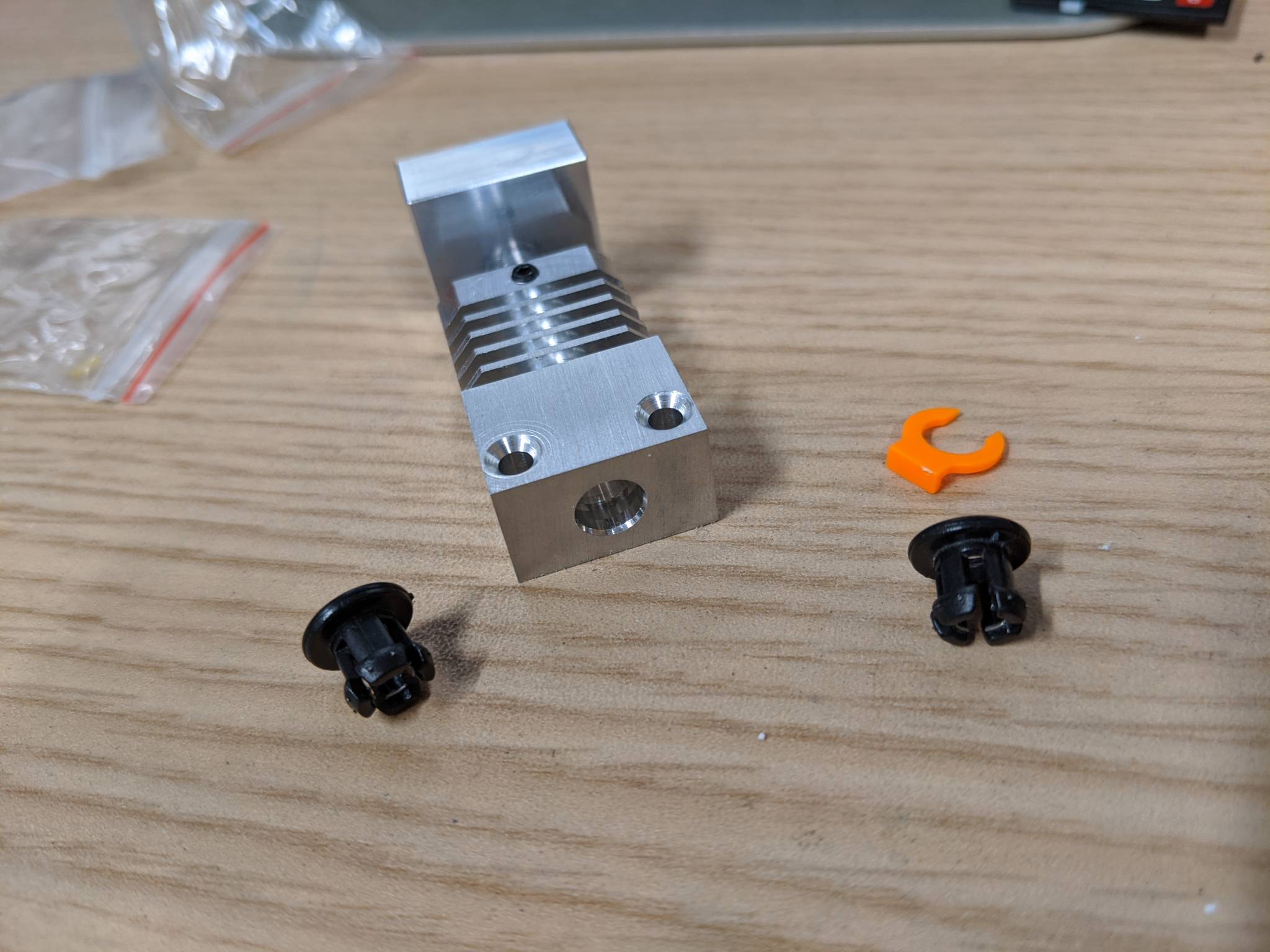

Je viens de recevoir un hothend "Microswiss" de Trianglelab et m'apprête à le monter mais surprise, je n'ai pas de pas de vis pour le pneufit sur le haut du corps.
Juste une pièce de plastique noir avec un collier de serrage pour mettre le Capricorn.
Ca fonctionne ce truc ?

Oui, ça fonctionne très bien et bien plus simple qu'un pneufit.
Tu enfonces le cabochon noir à collerette dans la partie supérieur de la cool-end.
Tu emboîtes à fond le bowden comme pour un pneufit.
Tu verrouilles le "pneufit" en position haute à l'aide du cavalier orange ; comme pour un pneufit normal.

Eh bien cool alors ! Ca ne me parait pas très technique mais si ça marche...
Je n'osais pas ...
Et si je peux me permettre, comment s'appelle cette pièce s'il faut en commander d'autre ?

Si tu changes souvent de buses, c'est du bohneur !
Le tube ptfe n'étant pas en contact avec la buse,il suffit de déviser la buse pour en placer une autre.
L'opération dure 2 minutes 😀
