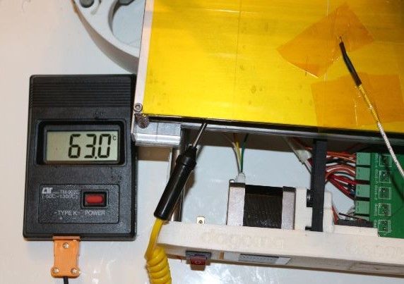

Donc j'ai mis mon plateau en chauffe à 70° (pourquoi ... parce que !) ..... attendu environ 30 minutes ....(tout cela en statique sans déplacement du plateau !) et :
Équipé de 2 sondes types K installées à poste, j'ai effectué des relevés en presque simultanées (j'ai qu'un appareil mais il y a un connecteurs dessus permettant de permuter de l'une à l'autre simplement)
Sur le dessus (la petite sonde tenu avec du kapton)
63°

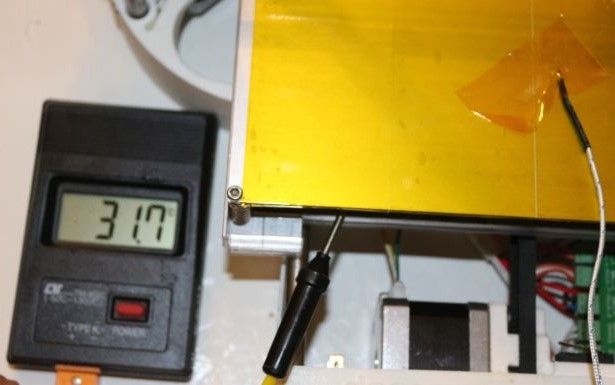

Sur le dessous (mais sur le plateau en alu d'origine donc pas dans l'environnement de la melzi ou la température doit être plus basse ....à mesurer)
Avec la sonde de 15 cm, en noir avec le scoubidou jaune (j'en ai une de 50 cm mais elle dépasse de l'autre coté O.o...9_9....xD)
31.7° (assez stable)
Constat
  • L'écart relevé entre la température constaté (63°) et celle demandé (70°) doit être dû à ma table de température mal renseignée ou la thermistance qui ne correspond pas à celle ci ... (je verrai plus tard.)
  • Par contre j'ai  plus de 30° (63° dessus - 31.7° résiduels = 31.3° d’écart dans l'exemple) de moins sous l'isolation ..... c'est moins que la température ambiante dans mon coin en plein été !
  • J'ai une 3éme sonde ... j'aurai dû mesurer la température de l'air ambiant sous le plateau en même temps :$ (elle doit de toute façon être inférieure à 30°)
Pour l'instant mes besoins se situent aux alentours de 50° voir moins à mon avis (je n'utilise pas d'ABS ...j'essayerai tout de même un jour)
CQFD ....Je ne suis pas mécontent de mon isolation
