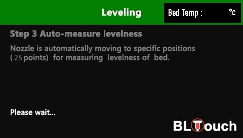

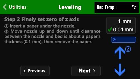

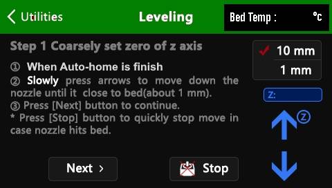

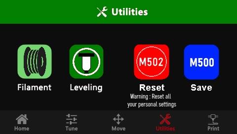

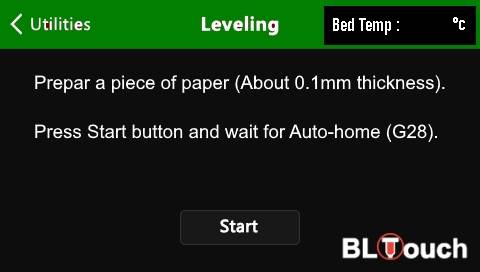

Pour les aventuriers possesseur de U20PRO voulant virer la sonde d'origine par un BL touch, et donc faire la calibration du Zprobe offset par l'écran.
Pour l'installation physique du BLTouch
Pour le firmware :
https://github.com/Grex3D/U20-LK1PRO-BLTouch
J'ai remis par défaut les principaux réglages (step moteurs, pid etc) pensez a tout vérifier avant installation.
Je pense qu'avec les codes sources d'écrans il est possible d'adapter sur une LK4 pro en vertical .... je me suis pas aventurer a le faire.
Tout n'est pas encore parfait ... si certains veulent tenter des modifs ...
A noter que j'ai viré, lors de la calibration, la descente en Z par pas de 0.1 et remplacé par 0.01. (c’était plus simple pour le moment, je tenterai d'ajouter un bouton pour avoir 1/0.1/0.01.
Si un  modo peut remplacer mon premier message par celui ci, merci d'avance 🙂 )
Un gros merci a @bouli63 pour l'aide sur les modif d'écrans ... et @Legeantbleu pour le tuto d'install ...
004_menu_utilities.jpg.651def81404e38edc66fbf7b41d9bbc7.jpg116_menu_utilities_leveling_measure_step_3.jpg.c80376cd58dad17d323c5e5f7b1b6efb.jpg112_menu_utilities_leveling_measure_step_1_0.jpg.d15c12d4d1b0d1fd347724d87b369a3b.jpg108_menu_utilities_leveling_measure.jpg.0e1785e0506c4afdbc1098f7eccfc52d.jpg115_menu_utilities_leveling_measure_step_2_1.jpg.65cf2ed798d575026017137302598869.jpg
