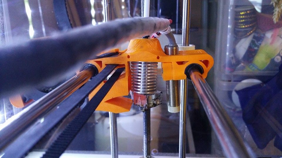

Guest flykiller
sur cette photo que j'avais prise tu vois bien les déformations et si tu regarde bien la courroie, une âme bien pensante et veillante de ce forum m'avait conseillé de mettre une cale pour plaquer (là c'est une lame de cutter usée)

C'est pas vraiment dû à la tension de la courroie, le problème c'est que les moteurs sont trop limite du coup suivant l'utilisation le moteur chauffe et déforme le PLA petit à petit. J'y vois divers solutions, remplacer le moteur par un plus puissant qui chauffera moins, refaire les pièces en ABS (ou bois pour rester dans l'abordable), refaire les pièces en augmentant l'épaisseur des parois (pas spécialement mieux sur le long therme) ou moins solliciter le moteur.
