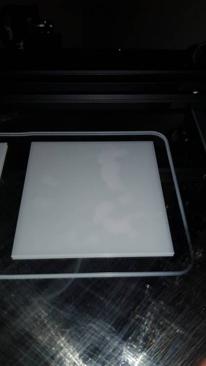

brjulien75 Posté(e) Janvier 2, 2020 Partager Posté(e) Janvier 2, 2020 Bonjour à toutes et à tous, Tout d'abord, tous mes vœux pour cette nouvelle année, avec plein de bonnes impressions 3D. je ne sais pas si c'est un problème ou pas mais je préférai demander votre avis je suis entrain d'imprimer deux plaques et sur celle de droite j'ai l'impression qu'il y a de l'air ou quelque chose qui fait que ce n'est pas aussi net et plat que sur la plaque de gauche (sur la photo les zones plus blanches) : s'agit il d'un mauvais réglage ou autre chose ? je suis sur une créality CR 10s avec bed a 60° Lien vers le commentaire Partager sur d’autres sites More sharing options...
Titi78 Posté(e) Janvier 2, 2020 Partager Posté(e) Janvier 2, 2020 Cela peut être dû à un défaut de planéité du plateau ou à un problème d'accroche de la première couche si c'est en dessous. Si c'est dans la pièce cela peut être due à un problème d'humilité du filament ou une variation de température Lien vers le commentaire Partager sur d’autres sites More sharing options...
brjulien75 Posté(e) Janvier 2, 2020 Auteur Partager Posté(e) Janvier 2, 2020 merci pour ce retour mais comment pourrais je corriger cela ? Lien vers le commentaire Partager sur d’autres sites More sharing options...
Framemanager Posté(e) Janvier 2, 2020 Partager Posté(e) Janvier 2, 2020 ou encore un nettoyage de ton plateau à l'alcool isopropylique à 99%, ton filament ne semblant pas bien "coller" à ces endroits... Probablement contaminés, graisse, doigts gras etc... Lien vers le commentaire Partager sur d’autres sites More sharing options...
Titi78 Posté(e) Janvier 2, 2020 Partager Posté(e) Janvier 2, 2020 Il y a 2 heures, brjulien75 a dit : merci pour ce retour mais comment pourrais je corriger cela ? Si c'est le plateau qui n'est pas plan changer le verre (un miroir de 4mm est plus plan qu'une vitre car sinon cela déforme l'image ). Éviter les courants d'air en plaçant un carton autour de l'imprimante ou en utilisant un caisson. Si le filament est humide le passer au four à 30 deg pendant 2 à 3 heures 1 Lien vers le commentaire Partager sur d’autres sites More sharing options...
