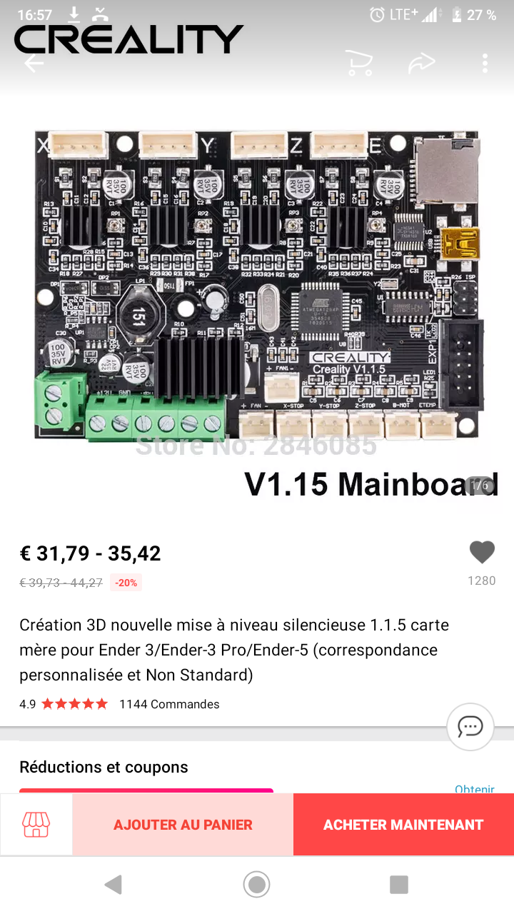

Cricri67 Posté(e) Janvier 4, 2020 Partager Posté(e) Janvier 4, 2020 Salut, J'ai acquis une Ender-5 Plus sur laquelle je souhaiterai mettre une carte/driver moins bruyante car c'est une catastrophe le bruit... Le kit Creality (V2.2 + TMC2208 soudées) m'inspire peu car ça reste du 8 bits et le prix est je trouve trop élevé et je connais déjà le principe d'upgrade carte + driver (TCM2208) car je l'ai opéré sur 1 de mes 2 autres machines (MKS GEN L + TMC2208 sur Tornado). Je souhaiterai donc franchir le cap et passer en 32 bits mais je n'y connais pas grand chose. Quelle carte me conseillez vous ? SKR 1.3 ou MKS SGSEN ... autres ? J'ai cru comprendre que l'écran d'origine 4"3 de l'E5+ ne sera pas compatible il faudrait donc aussi changer celui-ci, un conseil ? Merci. Lien vers le commentaire Partager sur d’autres sites More sharing options...
Bakatora Posté(e) Janvier 4, 2020 Partager Posté(e) Janvier 4, 2020 T'es sur que cette carte n'est pas compatible (enfin ça l'est forcément si on modifie Marlin, mais dans le sens presque plug & print) avec ton ender 5 et ton écran ? Lien vers le commentaire Partager sur d’autres sites More sharing options...
Cricri67 Posté(e) Janvier 4, 2020 Auteur Partager Posté(e) Janvier 4, 2020 Une skr 1.3 ou mks sgen n'est à priori pas compatible. La Creality que tu cités oui bien sur bien qu'il manque un driver z je crois, la v2.2 pour CR10S ou ender 5 plus oui aussi serait compatibleq mais ça reste du 8 bits je crois. Lien vers le commentaire Partager sur d’autres sites More sharing options...
Edge540 Posté(e) Janvier 4, 2020 Partager Posté(e) Janvier 4, 2020 Les cartes SKR ou MKS ou Autres sont compatible de n'importe quelle imprimante. IL est clair qu'il faut changer la carte et prendre l'écran qui va avec, puis installer marlin ou smoothieware. Je suis partisan d'éviter les drivers soudé car si un tombe en panne il faut changer la carte entière. Le moins cher est sans doute une SKR V1. 3 ( ou V1.4 qui vient de sortir) avec des drivers silencieux ( TMC 2208 ou 09 ou encore les LV 8729). L'avantage de cette carte c'est qu'on peu y brancher 2 écrans en même temps ( un TFT et un écran de type LCD 12864 par exemple, C'est ce que j'ai fait sur ma anycubic kossel lainera plus) L'écran d'origine de la créality , s'il n'est pas tactile est peut être compatible en tant que LCD?? Il y a également les cartes lerdge ( Lerdge X avec écran tactile et système 'propriétaire ' entièrement configurable à l'écran ( c'est cette carte que j"'ai installé sur une CR10 maison) et j'en suis content Lien vers le commentaire Partager sur d’autres sites More sharing options...
