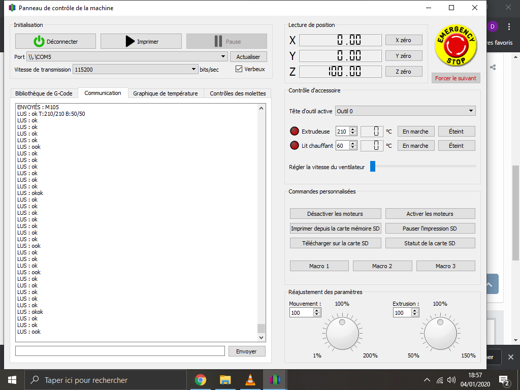

Récemment passé sur Simplify 3D
Machine Alfawise U30
La même question, je peux agir sur les temperatures, bouger les axes.....

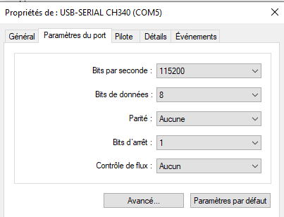

Driver usb serial ch340 version 3.5.2019.1
Port com avec vitesse de 115200 bits par seconde
Quelqu'un en sait il plus, cela fait 48H que je cherche de partout sans vraiment rien trouver !

@SckyzO Alors, avec S3D: En USB je peux faire
bouger dans les 3 axes, X Y Z,
Je peux faire un home sur tous les axes
Initialiser les temperatures: c'est a dire les faire monter ou descendre en vue de préparer l impression.
Je ne peux pas lancer d impression avec S3D depuis l USB

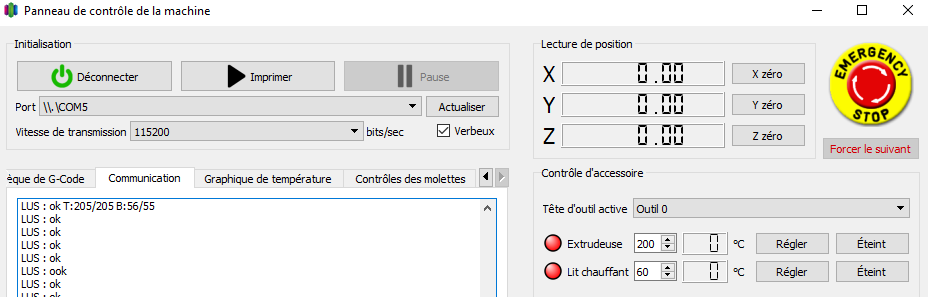

Avec Pronterface:
L impression veut se lancer mais elle s arrête après avoir nettoyer la buse et ne commence pas a imprimer

G-code Pronterface
G28 ; home all axes
G1 Z5 F5000 ; lift nozzle
