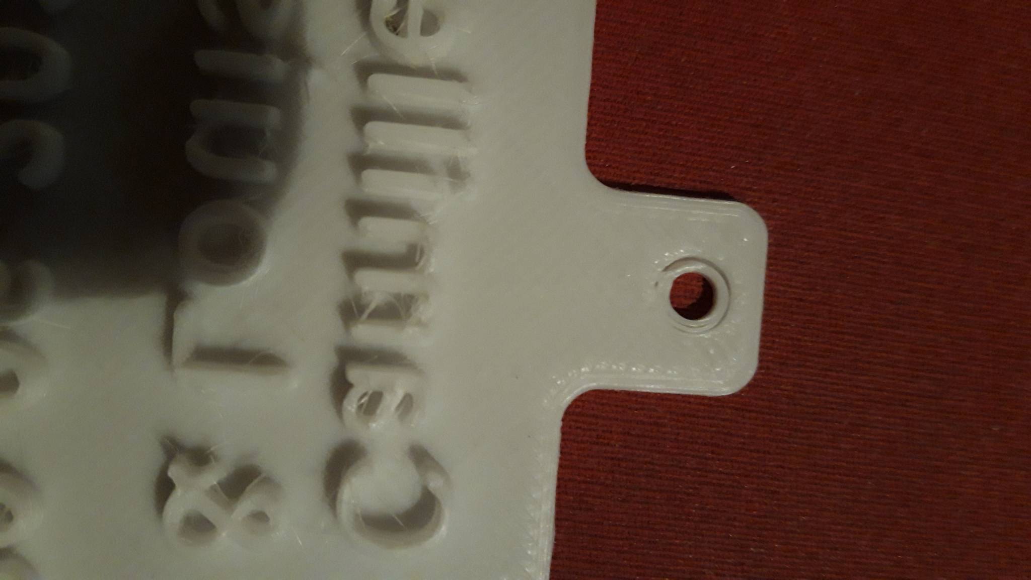

Je constate 2 problèmes sur mes impressions
- un vide entre les parois des trous et les surfaces supérieure et inférieure (sur la photo, le trou fait 3mm de diamètre)
- des fils d'anges
J'utilise CURA, et la pièce a été imprimée en PLA avec les paramètres suivants :
- 0.2mm de couche
- 0.8mm d'épaisseur de paroi et de dessus/dessous
- 195° pour la tête, et 60° pour le plateau
- 60mm/s en vitesse d'impression
- refroidissement ) 100%
- distance de rétraction de 6,5mm à 70mm/s, et décalage de 1mm du Z à chaque rétraction
Selon vous, quels sont les paramètres à modifier ou à ajouter pour corriger ces 2 problèmes ?
Christian.
baisser la vitesse d'impression a 50mm/s
baisser la vitesse de rétraction de 70 a 35
enlever le décalage de 1mm du z
mettre les paroi a 1.2
ajouter une distance d’essuyage de 5 mm
Merci pour ces informations.
Je vais tester avec ça. Par contre, où trouves tu la distance d'essuyage pour régler 5mm ?
J'ai pas cura sous les yeux. En mode expert tape dans la zone de recherche
